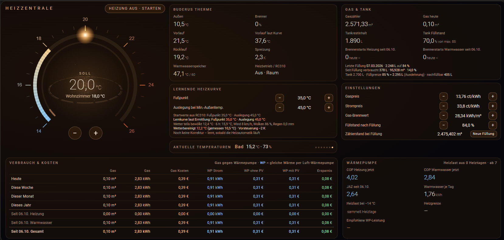

Mein Heizzentrum für HA.
Hier mal als Video, weil sich da einiges tut auf meinem Dashboard.
Auch springt eine Flamme an und lodert wenn die Brennwerttherme angeht.

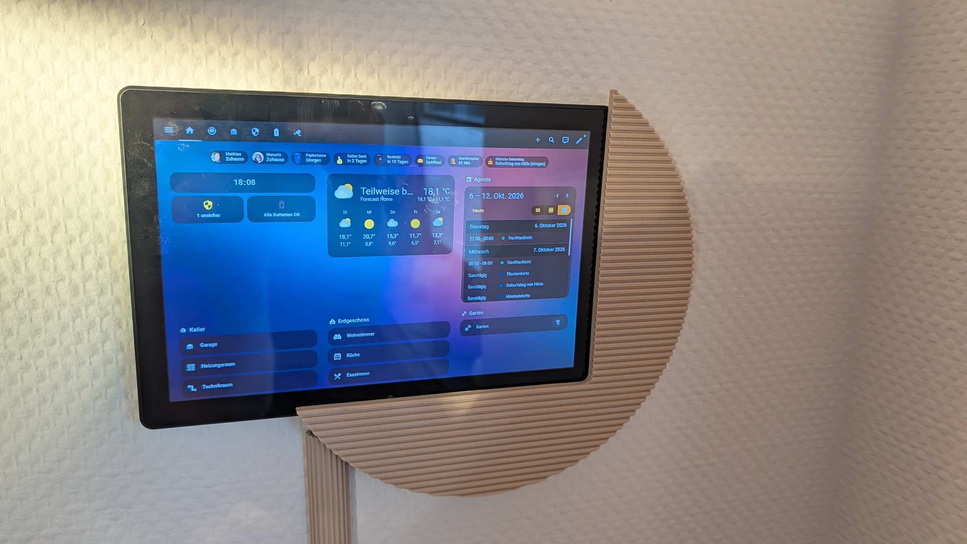

Hier mal mein Dashboard mit 3 D gedruckter Wandhalterung und Kabelkanal für das Wandpaneele.
Steckdose ist auch Smart und so programmiert das sie sich nach dem Ladestatus des Tablets ein und aus schaltet um den Akku zu schonen.
Bin jetzt seit einer Woche im Home Assistan Thema drin und bin sehr gespannt wie sich das ganze noch entwickelt.
Habt ihr noch Ideen und Tipps?
Grüße Matze

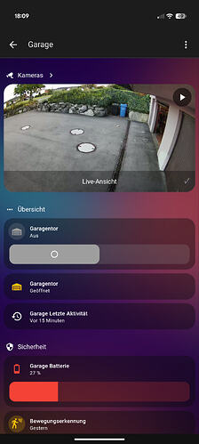

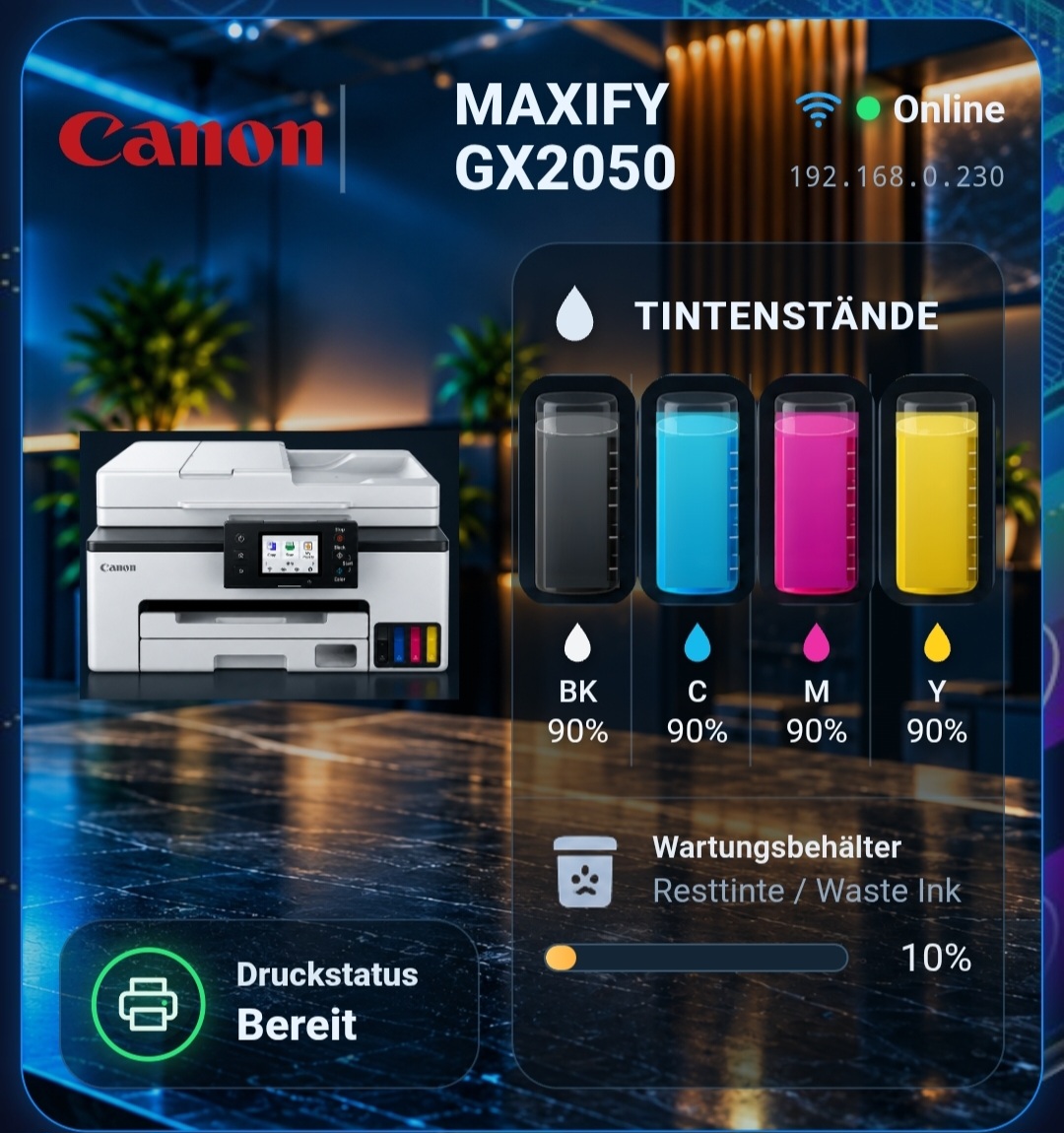

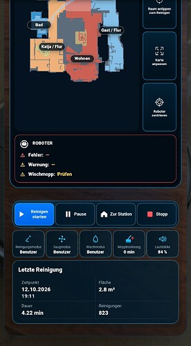

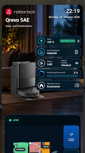

Servus bin ziemlich neu hier also grad erst registriert. Hier mal ein paar Projekte wo ich grad dran arbeite. Siemens Geschirrspüler, Shelly TRV und Canon Drucker Karten.
Hoffe man kann sich hier gepflegt austauschen.

@Piranha1605 Die Wetterkarte finde ich top! Hast Du dafür den Code parat, bzw. wie hast Du das Ding gebaut? Meine bisherige Wetterkarte stinkt dagegen richtig ab.

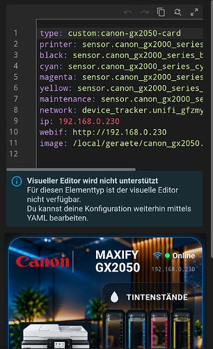

Hallo Hanni,
willkommen im Club, sag mal womit bzw. wie hast Du die Canon Karte erstellt
liebe Grüße
Markus

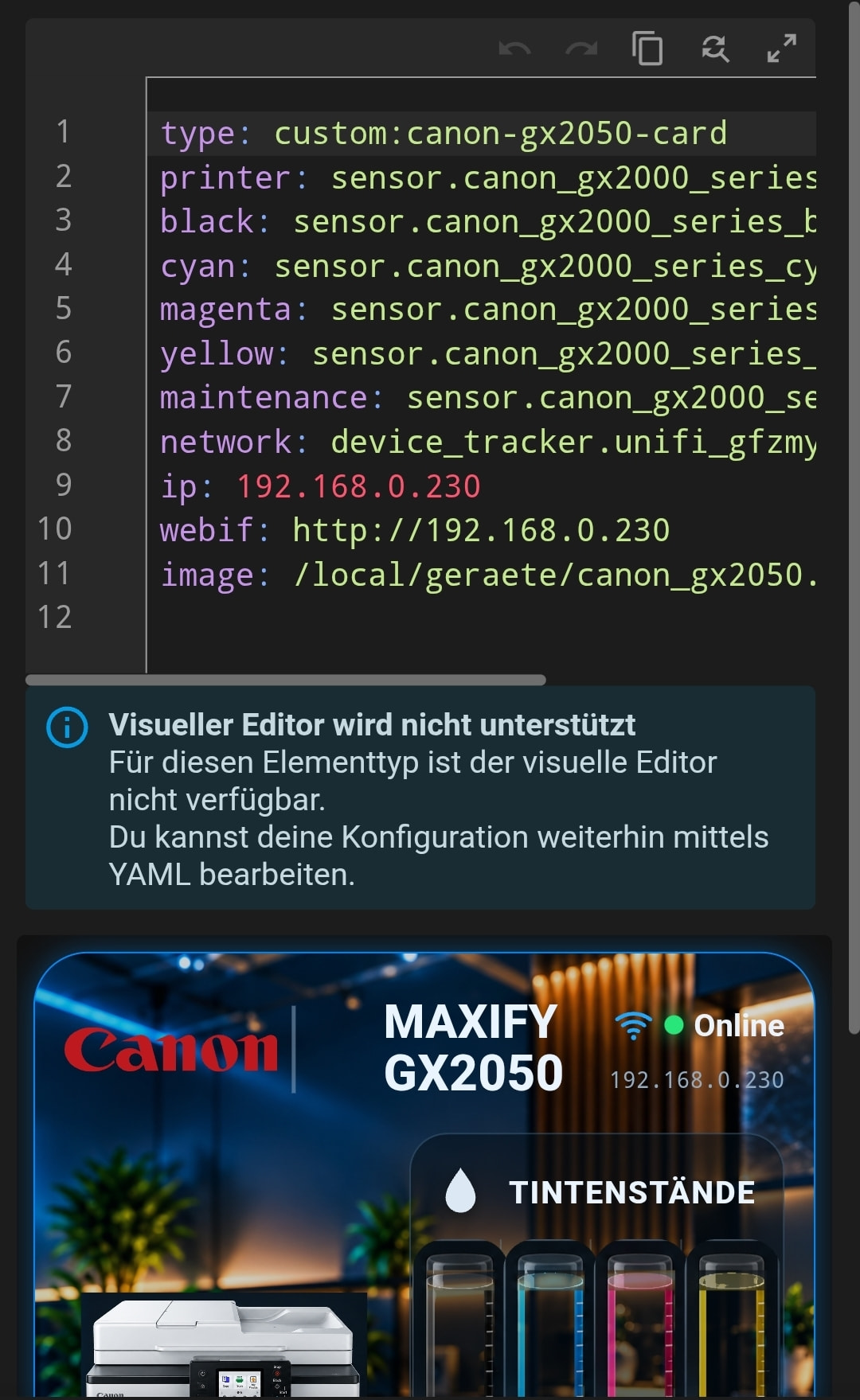

Hallo Markus,
Nachdem ich lange gesucht habe und nix gescheites gefunden habe, hab ich dafür ein .js geschrieben und meine eigene custom card eingebunden. Hatte überlegt das nen .js den Server nicht so belastet da es über den Browser ausgeführt wird. Die Karte sieht dann so aus wie auf dem Screenshot. Das .js und die .png sind dann wie gewohnt in config/www hinterlegt. Gruss Hanni
Ich lade sie alle demnächst hoch.Bin diese Woche aber etwas mit dem HATG eingespannt da es einige Änderungen gibt.

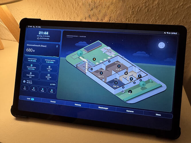

Ich arbeite gerade an einen Dashboard für mein Tablet.
Der Grundriss gibt Sonnenauf- und Untergänge wieder.
Exakte Mondphasen, Jahreszeiten und das Wetter hier vor Ort mit Gewitter (Blitzen und Regen), sowie Schnee und fallende Blätter im Herbst.
Ebenso fährt der Rasenmäher im Garten, sobald dieser läuft und der Staubsauger ist in den Räumen zu sehen, wo er gerade Staubsaugt.
Ansonsten sind halt die Standard Sachen verlinkt.

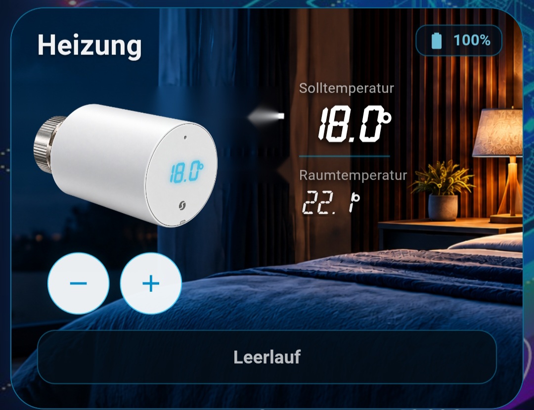

Hallo hanni,
wie sieht der Code zu deinem thermostat aus? Finde ich wirklich gut. Würde ich auch gerne bei mir nutzen.
Ich meine diese Karte hier. https://community.simon42.com/uploads/default/original/3X/e/3/e3ca54fc9236d2a464970158e6e04aa21b331d34.jpeg
Hier ist der komplette code musst halt, wie gewohnt, deine Entitäten dementsprechend anpassen.
Hintergrundbild kommt z.b. nach /www/raeume/schlafzimmer/schlafzimmer_heizung_v4.png
Kann ich dir notfalls hier auch noch Hochladen

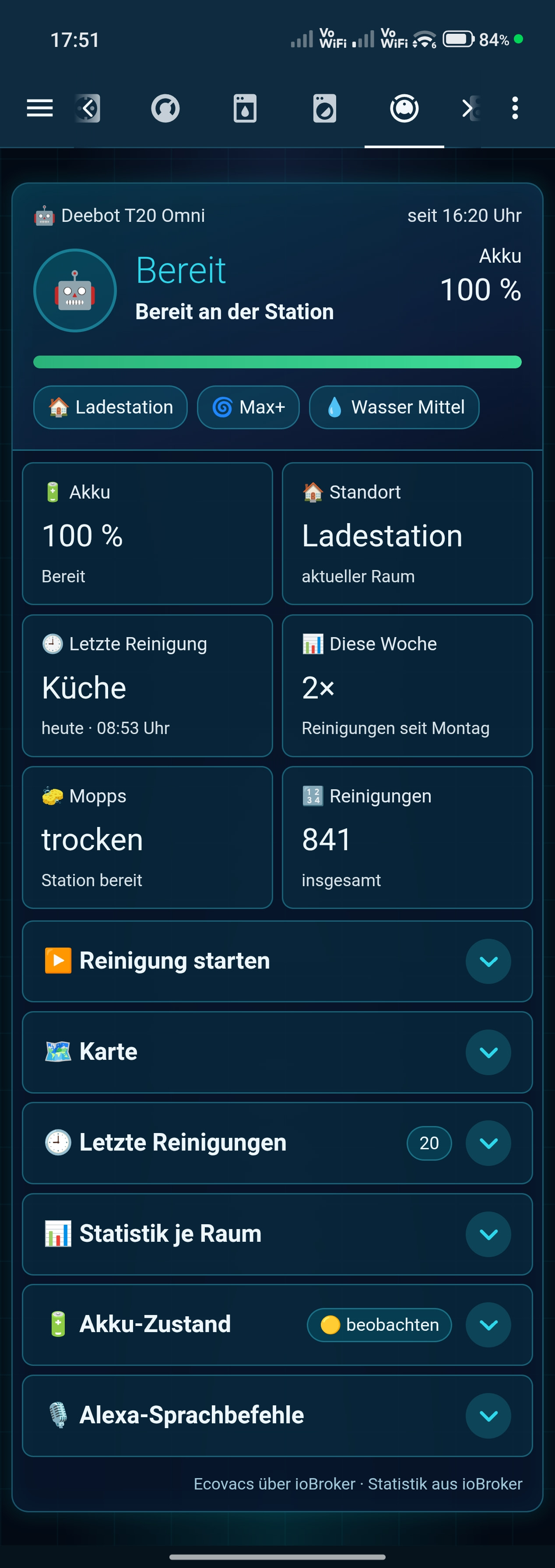

hier mal mein Dashboard für den Deebot T20 Omni :robot::broom:
Kurz zu mir: Ich habe bisher alles mit ioBroker gemacht und wechsle gerade nach und nach zu Home Assistant.
Das Highlight ist der eigene Raumplan statt des Kartenbilds der Ecovacs-Integration: Grundriss mit Möbeln, der Deebot fährt live darüber, beim Saugen verschwindet der „Staub“, beim Wischen bleibt eine nasse Spur, die langsam abtrocknet. Das Symbol zeigt animiert, was er gerade macht (saugen, wischen, Mopps waschen, trocknen, laden, schlafen …).
Dazu Reinigung starten mit Raum/Modus/Saugstärke, letzte Reinigungen, Raumstatistik und ein Akku-Verlauf über 90 Tage.
Erstellt habe ich das Ganze als Custom Card mit Hilfe von KI. Ist allerdings ziemlich auf meine Wohnung zugeschnitten, also kein Plug-and-Play.
Feedback ist willkommen! :blush:
Christian
deebot-animation-klein
Echte Fahrt im Wohnzimmer im Zeitraffer (60× schneller). Erst Saugen: Der Staub verschwindet dort, wo der Deebot langfährt. Dann dieselbe Fahrt als Wischen: Die nasse Spur trocknet langsam ab, in echt dauert das 10 Minuten fürs saugen und 18 minuten für das wischen.

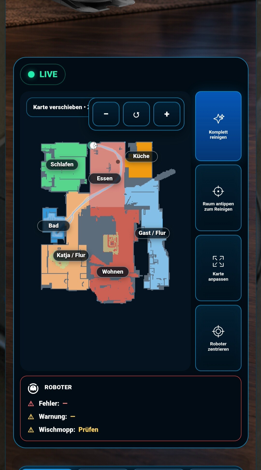

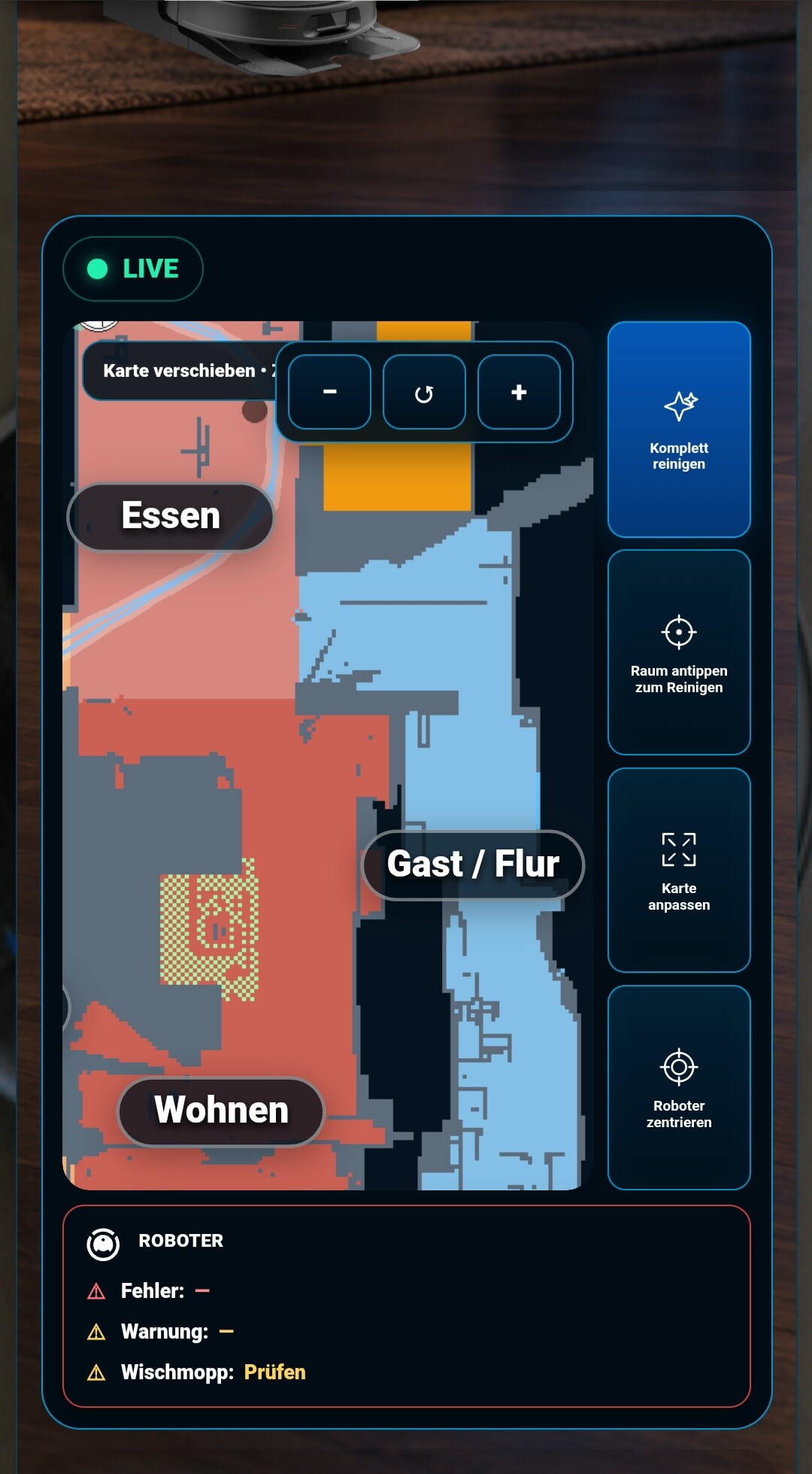

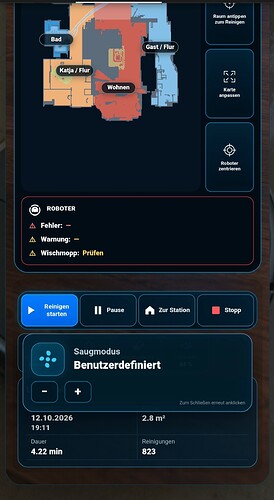

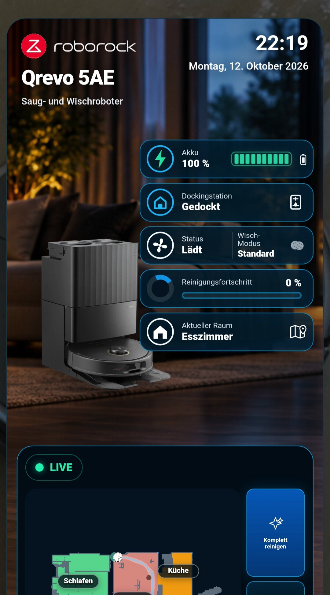

Das sieht sehr intressant aus. Schöne Arbeit. :+1:t2: da ich im moment selbst eine Karte für meinen Roborock entwickel bin ich immer froh über solche inspirationen.
Meine sieht zurzeit so aus:.
Header mit den Grundinfos.
Map direkt aus dem Roborock geladen als Live Map. Karte ist zoom und verschiebbar.
Der zu reinigende Raum wird direkt über die Map ausgewählt.
Raum anklicken und oben erscheint Reinigung starten.
Falls falscher Raum.gewählt wurde Raum nochmal anklicken oder anderen Raum wählen. Sicherheitshalber habe ich eingebaut das die Meldung nach 6 sekunden automatisch ausgeblendet wird.
Sobald der Roboter im Raum angekommen ist wird die Map auf den Raum Großgezoomt.
Im Footer sind dann noch Steuerelemente und informationen zur Reinigung.
Die Wisch oder Saugmodi können über die kacheln in der mittleren leiste verändert werden.
Kachel anklicken dann kommt ein Pop Up wo man dann den Modus ändern kann.
Ein paar kleine ToDos hab ich noch aber das Grundgerüst steht.:grin:
Gruss
Hanni
Wow, das sieht mal richtig genial aus.
Sag mal hast du den Code bei GitHub oder könntest du den hier teilen?
Ich möchte gerne für unseren Verein ein TouchPad einrichten und da wäre die Lösung perfekt
