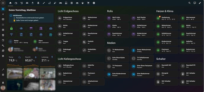

Hallo zusammen, ich wollte mich mal melden…
Ich habe mich in den letzten Jahren viel mit Usability in verschiedenen Programmen beschäftigt und habe das nach einigen Monaten endlich auch für unser neues Zuhause gefunden.
Was mir dabei wichtig war:
  • Keine zusätzlich installierten Frontend-Plugins (HACS) - alles über HA realisiert
  • Unnötiges ausblenden, wenn alles ok ist oder nicht gebraucht wird
  • Übersichtlich und auch mit dem Smartphone perfekt in der Darstellung
  • Schneller Zugriff auf bestimmte Funktionen
  • Komplette Nutzung - keine andere Apps mehr benötigt.
Gerne bin ich bereit, demnächst auf spezielle Funktionen näher einzugehen. Vielleicht geben diese Screenshots dem einen oder anderen neue Anregungen oder Ideen. Über Feedback oder Fragen würde ich mich freuen.
Viele Grüße und auch Danke an Simon für die vielen Videos und diese Community. :upside_down_face:
Ansicht im Tagmodus
Ansicht im Nachtmodus
Ansicht, wenn gewisse Bereiche aktiv sind (einiges etwas getriggert)

Schaut gut (und aufgeräumt) aus :+1:t2:
Eine Frage:
Was stört dich an HACS ? … speziell die Frontend Components (button card, mushroom, card mod, …) ?
@djeeens gar nichts stört mich an den Frontend-Plugins in HACS. :slight_smile: Es war einfach eine coole Herausforderung und ob mir wirklich was fehlt. :wink: Ich hatte auch alles schonmal getestet (seit anfang dabei - zuvor FHEM) aber ich wollte es einfach wissen.
