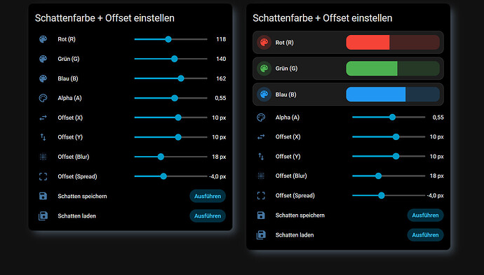

Ich habe eine Seite, die ich „Kontrollraum“ nenne. Dort möchte ich ein paar Presets für das Erscheinungsbild einstellen. Momentan ist es noch nicht viel.
Ich kann dort die Schattenfarbe und das Offset einstellen sowie speichern und laden.

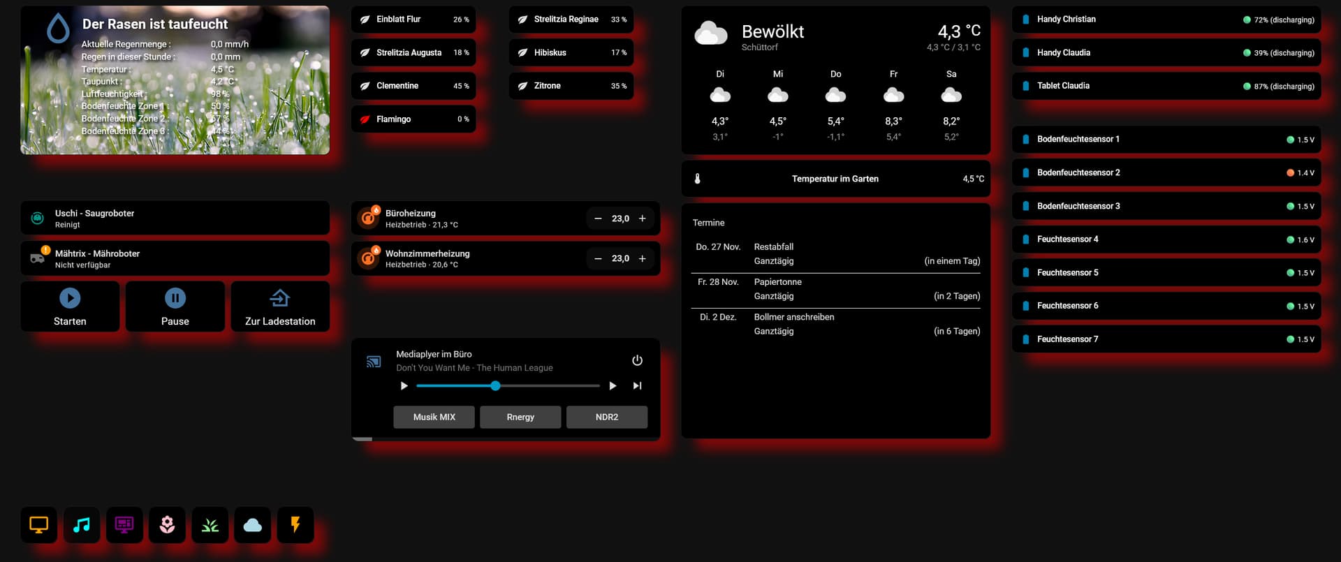

Der Sinn dahinter ist, dass ich bei Fehlern einen optischen Hinweis bekomme:
Rot = Hier stimmt etwas nicht.

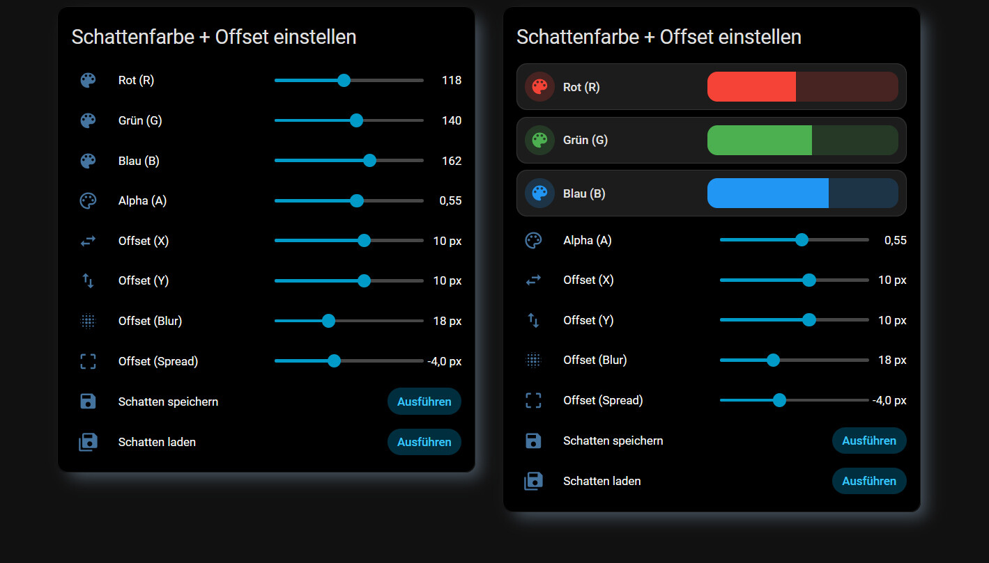

Nun bin ich mir bei einer Sache unsicher:
Welche Darstellung sieht besser aus?
– die schlichte Karte mit den Schiebereglern
oder
– die Variante, bei der die Regler selbst in den entsprechenden Farben dargestellt werden?
Ich bin mir da nicht ganz sicher – ich habe lange Zeit mit Airbrush-Grafiken gearbeitet, und das beeinflusst meinen Blick vermutlich etwas.
Das ist das Preset-Dashboard:

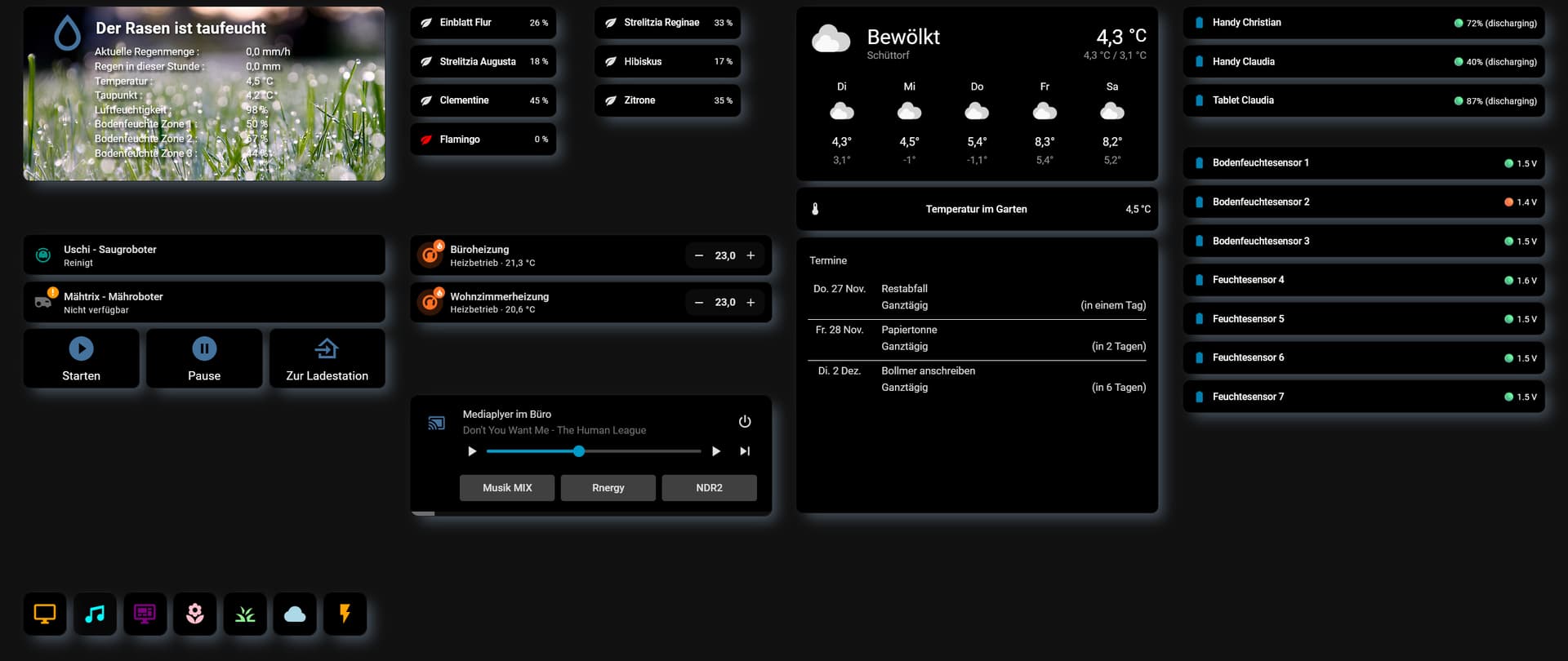

So sehen die Dashboards im normalen Zustand aus:
Und so, wenn eine Störung vorliegt:

Ganz eindeutig: Weniger ist mehr. Also Links. Rechts sind die viel zu aufdringlich.
Wobei mMn. Schieberegler oder Gauges sowieso nur dort verwendet werden sollten wo keine Präzise Eingabe gefragt ist. zb. für Dimmer.
Dort wo ich präzise Werte möchte (also fast überall) nur Buttons.

Aber dann wird ein Dashboard mit einem Hinweis (alle Regler in rot) mit einem Dashboard ohne irgendeinen Hinweis (Dashboard in normalen Zustand) verglichen? :thinking: D.h. eigentlich sollten dann da doch zwei Dashboards mit unterschiedlichen Hinweisen verglichen werden.
Dto. :slightly_smiling_face: Irgendeinen Hinweis würde ich da in Form einer Warnung mit einem einzigen Element darstellen. Also im einfachsten Fall nur mit einer Benachrichtigung auf dem Dashboard, oder von mir aus mit einer “blinkenden Birne” oder was und wie auch immer. Einfach alle Regler auf dem Dashboard dann andersfarbig (hier rot) darzustellen würde ich nicht machen. Wobei wir wieder bei dem ersten Punkt sind: Es ist eine Form der Benachrichtung wie Du sie für Dich haben möchtest und nicht wir oder ich. :slightly_smiling_face:

Es geht hier nur um die Darstellung der Regler, mit denen ich das Aussehen der Schatten anpassen kann.
Da ich auf dieser Seite eventuell noch mehr Einstellmöglichkeiten einbauen möchte, wollte ich wissen, welche Darstellung besser aussieht.
Inzwischen denke ich auch, dass es insgesamt strukturierter wirkt, wenn ich die einzelnen Regler nicht in bunten Farben darstelle.
Im Dashboard selbst möchte ich eine Art Farbcode verwenden – ohne zusätzlichen Text.
Zum Beispiel soll Blau anzeigen, wenn es Schwierigkeiten mit dem Teichfilter gibt, und ähnliche Hinweise für andere Bereiche.
Die Regler habe ich erstellt, um mir die Arbeit zu erleichtern:
So kann ich die Schatten heller, dunkler oder farblich verändern, ohne den Code jedes einzelnen Elements im Dashboard anzupassen.

Alles auf “rot” setzen so wie in deinem Screenshot finde ich sinnfrei, weil ich dann ja immer noch nicht weiß wo es klemmt. - außerdem, “… Schatzi, da geht schon wieder nicht ist alles ist rot…” ne das kommt nicht gut.

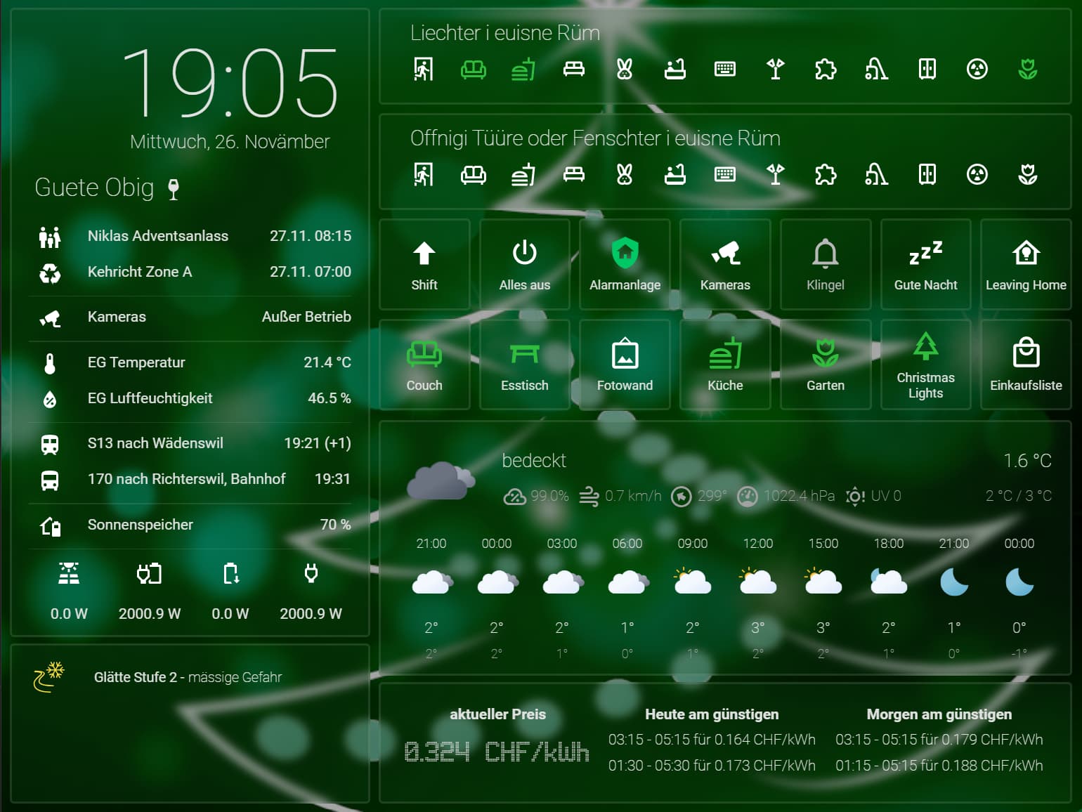

Also das 2.Bild sieht eigentlich gut aus, unabhängig davon ob es zu viele Elemente sind, der weisse Schatten wirkt ein bisschen wie eine Ambilight-Beleuchtung, eventuell ein leichten Fabverlauf als Hintergrund und die Transparenz der Cards auf 60-70% so das es leicht durch schimmert…
Aber zum eigentlichen Thema, ich empfehle dir ein Themes File anzulegen, dann kannst du mit Card-Mod auf Color-Variablen gehen, die je nach Zustand wechseln.
