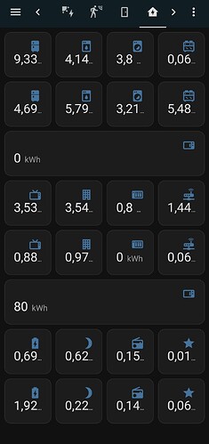

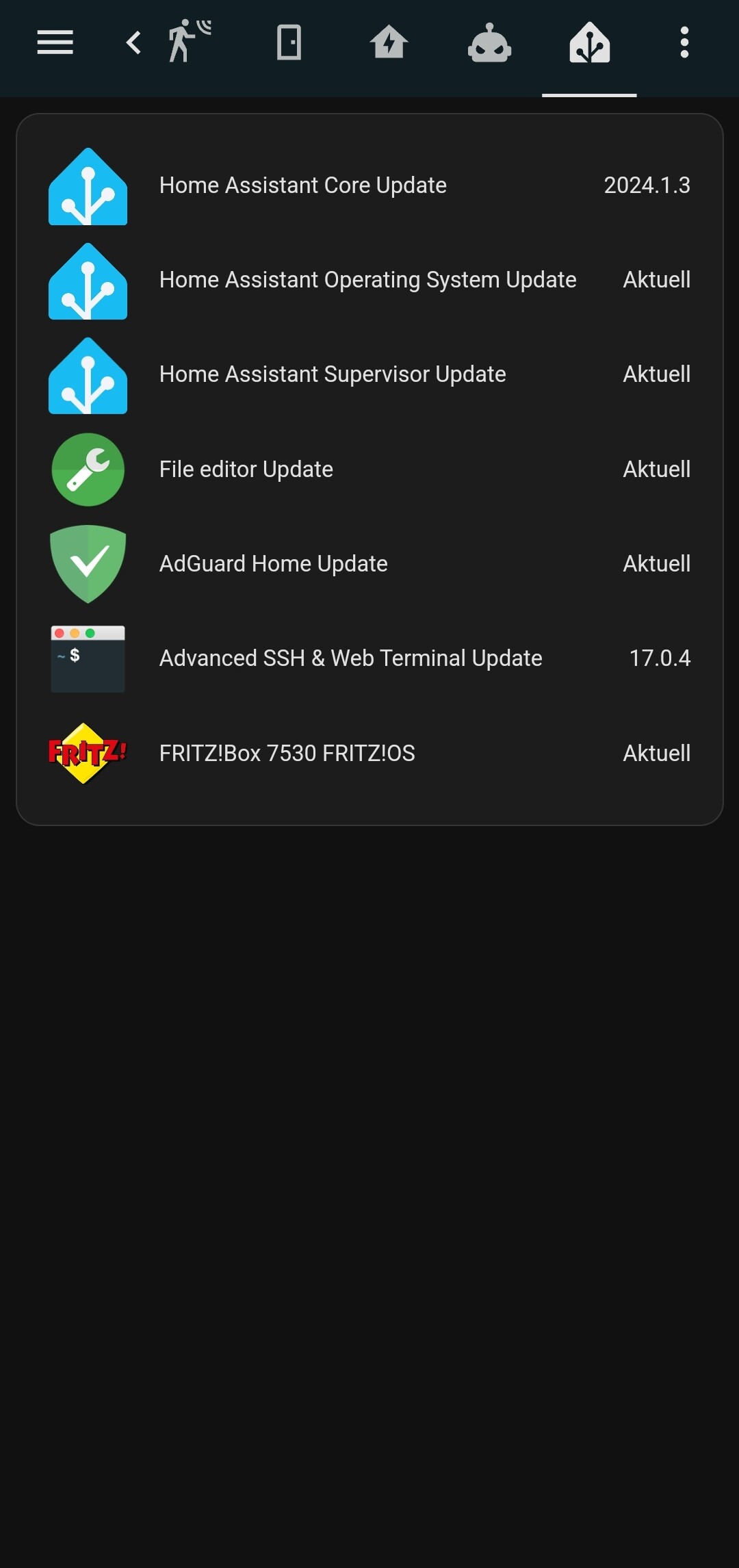

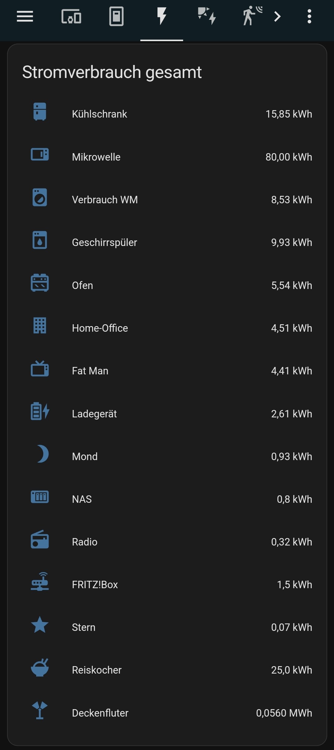

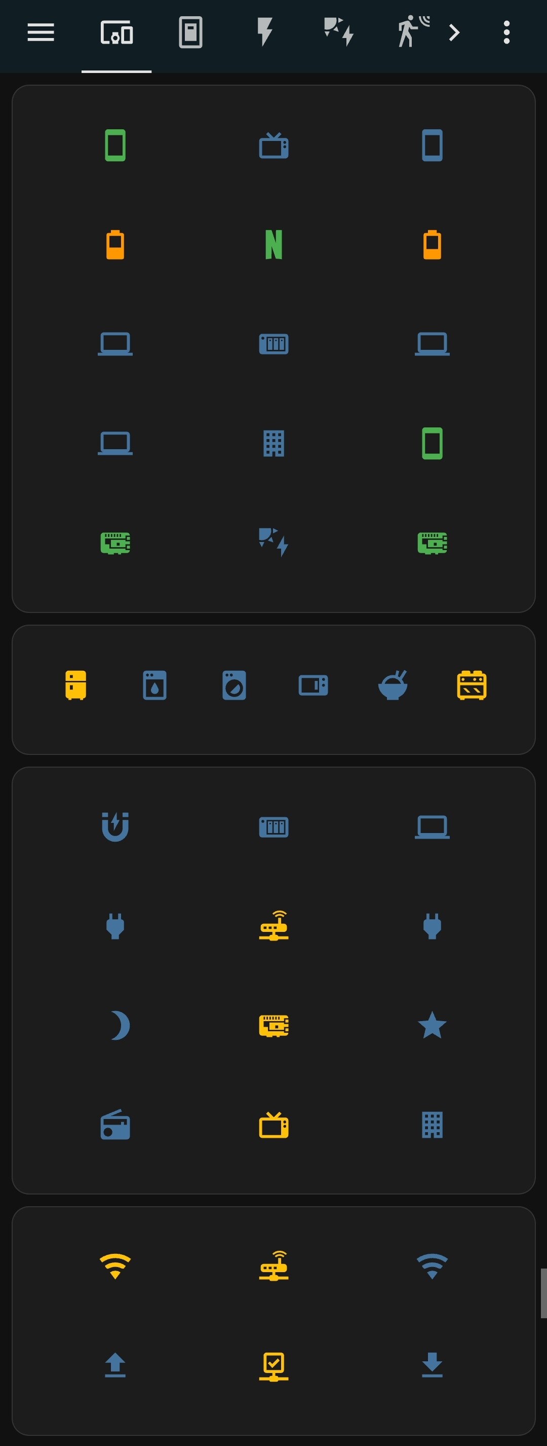

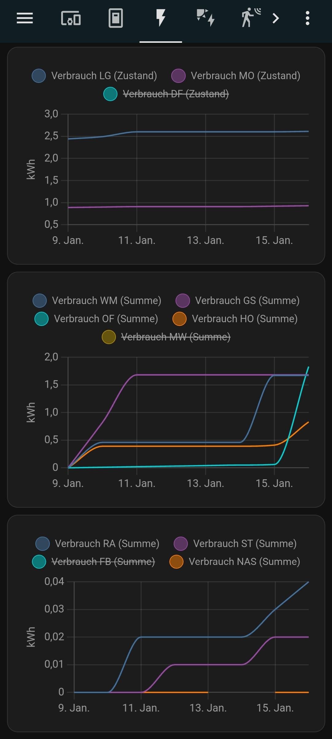

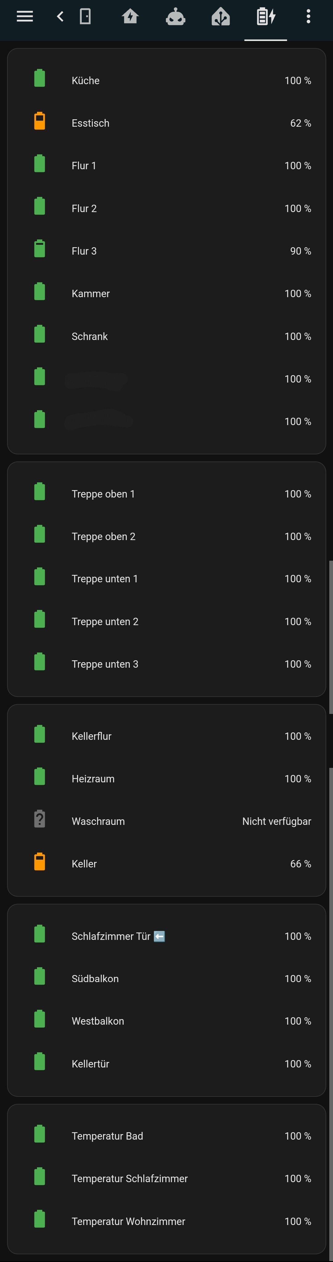

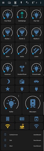

Hier mal meins, nutze es nur auf dem Smartphone.
Übersicht über alle verbundenen Devices:

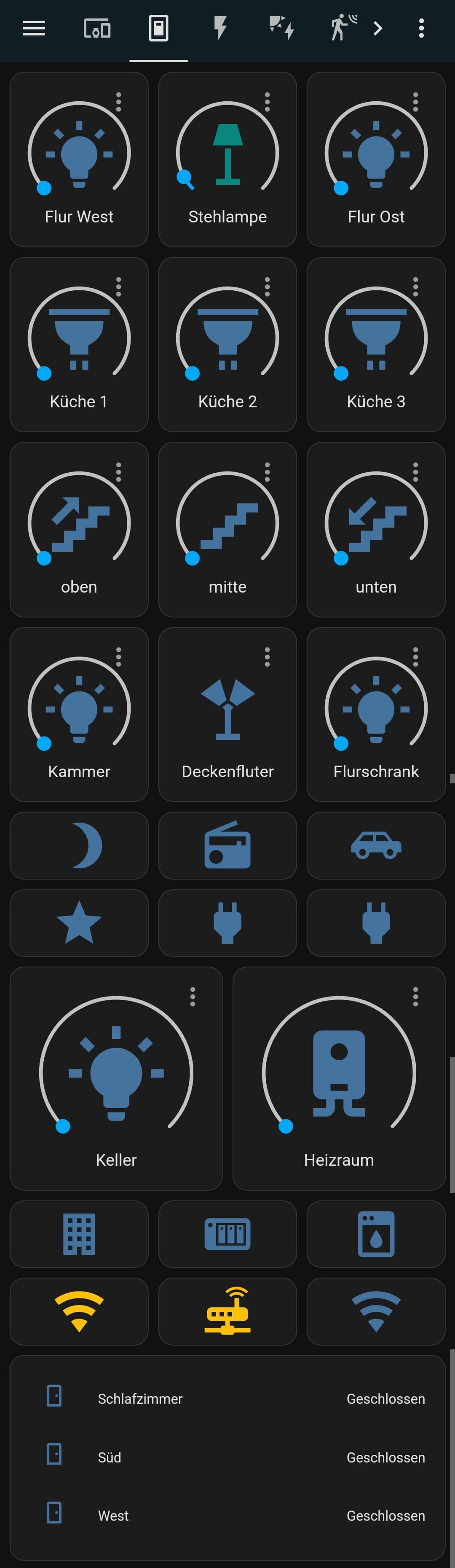

Die Schalter/Leuchtmittel:

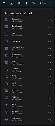

Verbrauchswerte (wobei ich hier eine kompaktere Ansicht suche, vor allem die Pegel finde ich nicht mehr so nice):

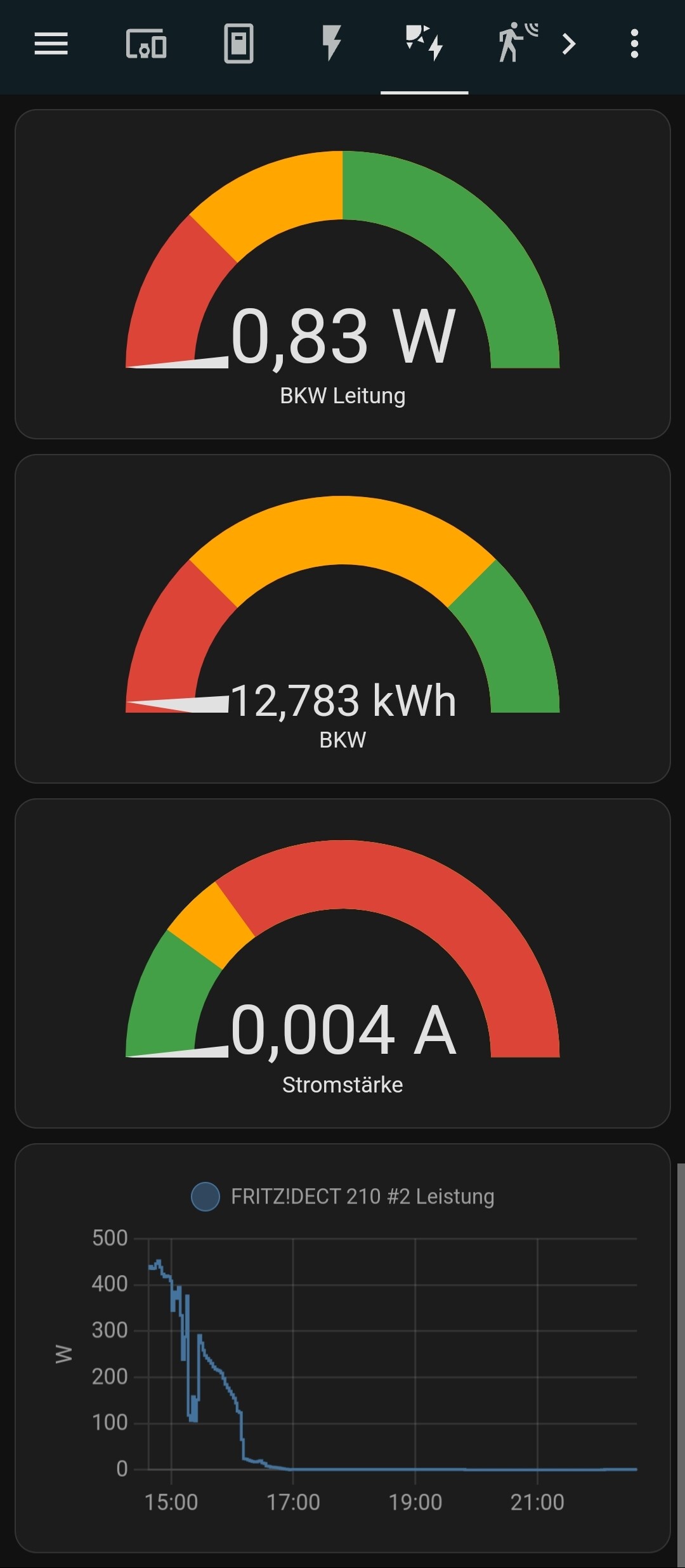

BKW (wie bekomme ich die Tagesernte angezeigt?):
Verbrauchswerte mit vorigem und aktuellen Monat (gibt’s auch hier eine elegantere Lösung?):

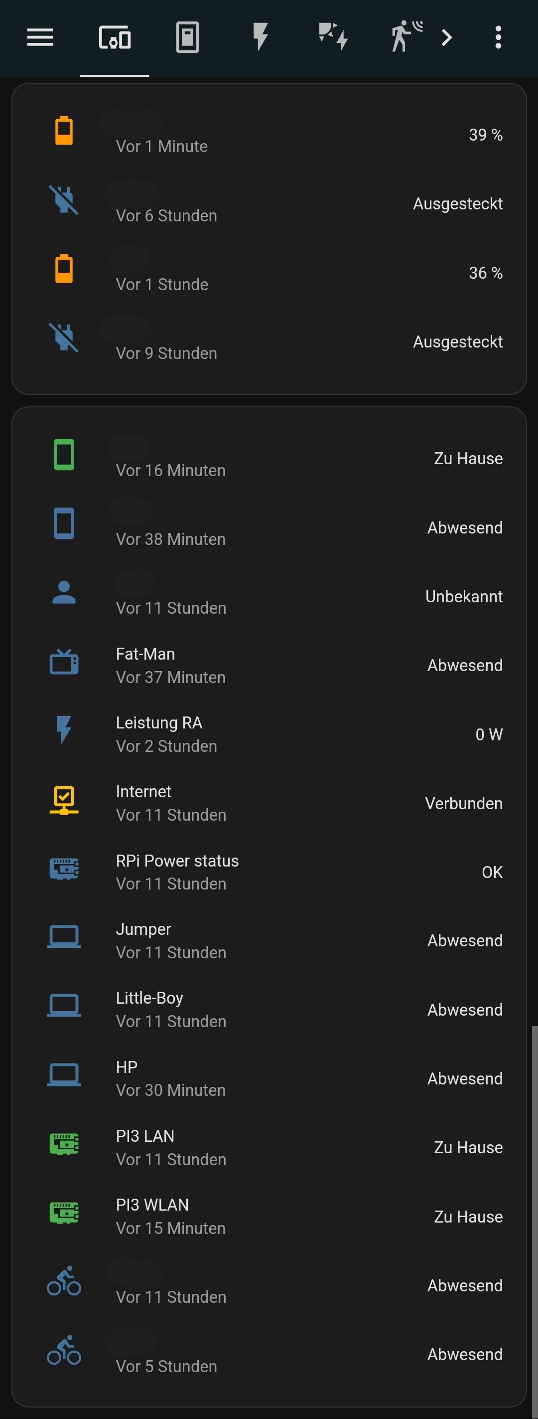

Eben noch hinzugefügt die Batterien der Sensoren:

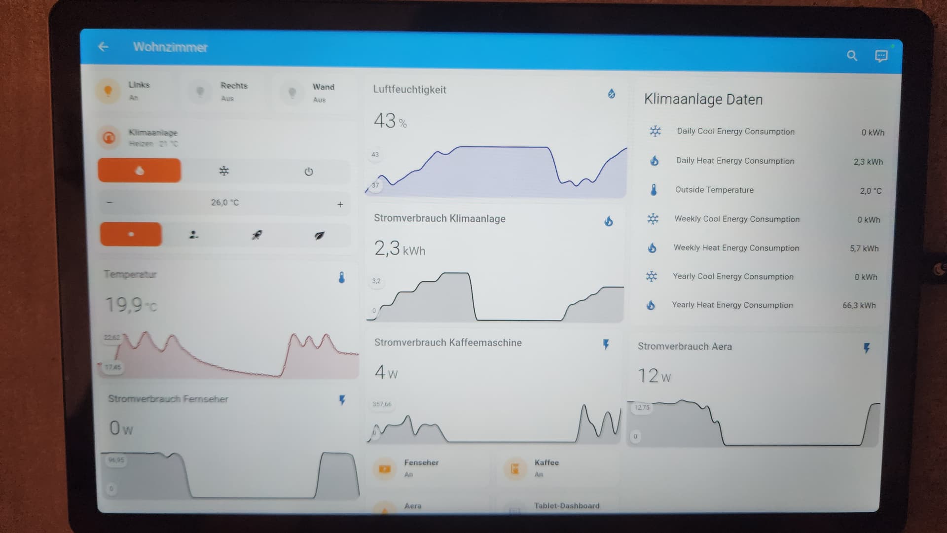

wollte euch mal mein Walldashboard auf dem Tablet zeigen an dem ich lange gefeilt habe.
Das besondere sind die Informationen der Mushroom Template Card. Beim Raumnamen wird Temperatur und Luftfeuchtigkeit angezeigt. Und das Icon hat die Farbe des Klimazustandes im Raum. So hat man sofort eine kompakte aber doch schnelle Übersicht. Mit klick auf dem Raum kann man dann die Klima steuern. Bei langem Klick auf den Raum kommt man dann in die jeweiligen Raumdetails… wenn der Müll rausgebracht werden muss poppt die jeweilige Tonne auf und mit einem langen klick auf Müll rausgebracht verschwindet diese dann wieder.
Sprachgesteuert kann die Wetterübersicht geladen werden bei zb unwetter… aber Bilder bzw Videos sagen mehr als 1000 Worte…
Gerne feedback. Leider kann man hier keine Videos hochladen da eine Verlinkung zu meinem FB Post wo ich das geteilt habe.
Hier dazu screenshots.
Bildschirmschoner
Dashboard
Dashboard wenn man lang auf wohnzimmer drauf bleibt

Hi, wie hast du das mit der Uhr hinbekommen? Ist das von HA oder die Uhr des Tablets wenn der Bildschirmschoner angeht?
das kannst du im Kiosk Modus einstellen. Dass als Bildschirmschoner eine App verwendet werden soll. Und das ist eine Uhrapp aus dem Playstore. Die wird vom Kiosk geladen. Und wenn Bewegung über die Kamera festgestellt wird wechselt es auf das Dashboard. @Bolschi
