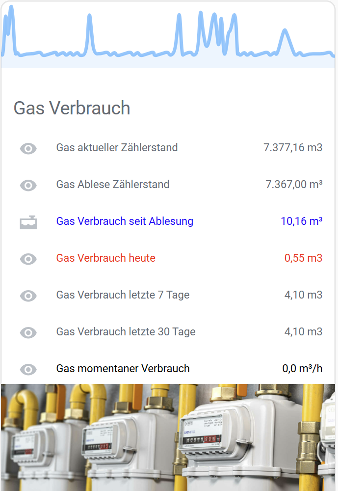

Also es wäre für mich toll, wenn ich zum Beispiel bei Gas oder Strom die Werte der letzten Ablesung eingeben könnte, diese gespeichert werden und in einer Karte der Verbrauch von der Ablesung bis heute abzulesen wäre. Es müsste also ein Wert eingegeben werden, gespeichert und mit dem aktuellen Zählerstand berechnet werden.

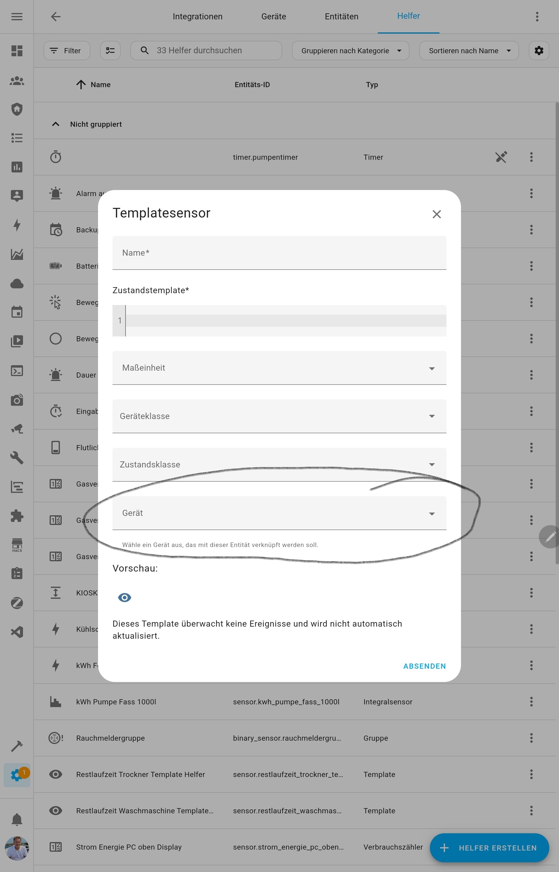

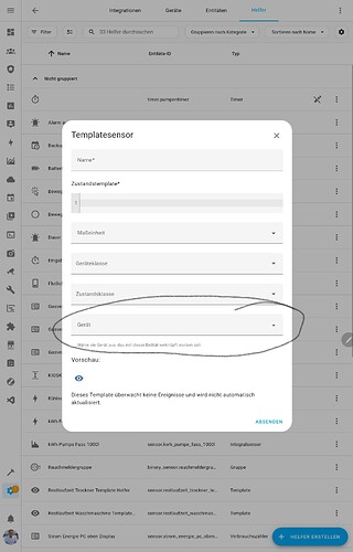

Wo willst du was in welches Gerät eintragen? Bei den Helfern gibt es kein Gerät.
OK, das Feld habe ich noch nicht, da ich aktuell die 2024.6.4 verwende.
Dort kannst du den Template Sensor einem Gerät zuordnen, damit der in der Geräteübersicht bei den Entitäten des Geräts auftaucht.
Kannst du einfach leer lassen.
