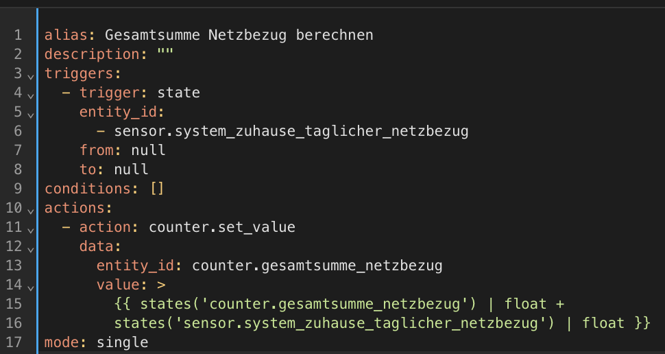

Bisher habe ich das über einen “Counter” und eine Automation versucht.
Der Fehler liegt aber in der Berechnung, bzw. müsste ich ja die Differenz, der einzelnen hinzugekommenen Werte summieren…

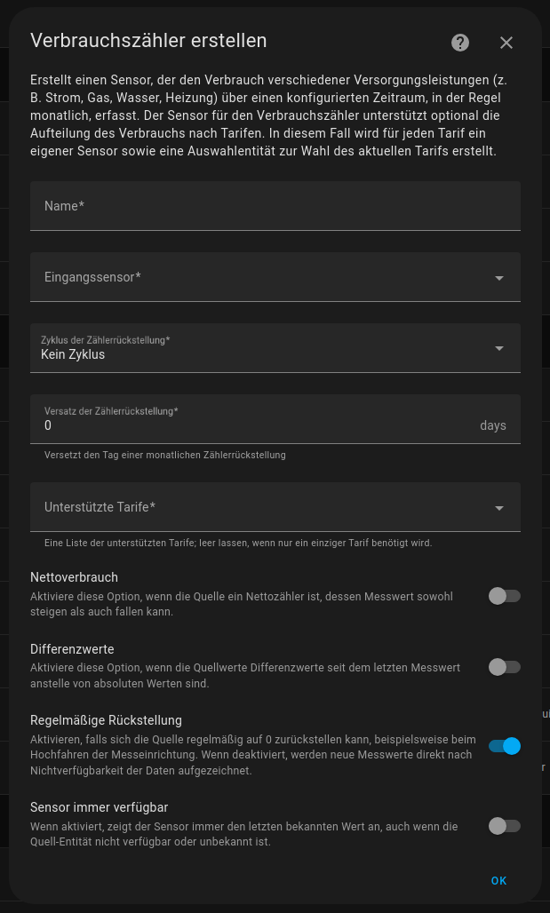

Hast du dir schon den Verbrauchszähler-Helfer angesehen? Du findest ihn unter:
Einstellungen → Geräte & Dienste → Helfer (Tab-Reiter) → Helfer erstellen.
Dieser Helfer bietet auch eine Option für die “Regelmäßige Rückstellung”, die aktiviert werden sollte, falls sich die Quelle regelmäßig zurücksetzt. Damit ersparst du dir das manuelle Rechnen und erhältst einen Verbrauchszähler mit der passenden Einheit.
Darüber hinaus kannst du diesen Sensor auch mehrfach erstellen, um beispielsweise getrennt wöchentliche, monatliche oder jährliche Verbräuche zu messen. Alternativ kannst du den Verbrauch direkt im Energie-Dashboard nutzen.
Guten Morgen, den Verbrauchszähler habe ich wohl bisher übersehen. Ich habe das gestern Abend noch eingerichtet. Aktuell scheint es genau das zu sein, was ich benötige. Ich beobachte das nochmal ein paar Tage.
Vielen Dank.
Vielen dank @cemizm . Das klappt. An den Verbrauchszähler hab ich überhaupt nicht gedacht.
Super, freut mich das funktioniert!
