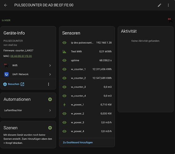

Ich versuche seit Monaten meine Zähler ins Energiedashboard einzufügen leider ohne Erfolg. Ich habe unzählige Videos dazu (oft auch mehrfach) angesehen Foren durchsucht aber immer ohne Erfolg. Ich stehen irgendwie auf dem Schlauch.
Folgende Entitäten werden zur verfügung gestellt:
w_counter_1 ist der Bezug gesamt
w_counter_2 ist die Einspeisung gesamt
w_power_1 ist der Bezug aktuelle Leistung
w_Power_2 ist der Einspeisung aktuelle Leistung
Wenn ich das richtig sehe müsste ich Power_1 und Power_2 im Energiedashboard einfügen, allerdings werden mir die Entitäten nicht angezeigt. Aller versuche was umzurechnen sind gescheitert. Entweder mit Fehlermeldungen oder ich habe nur einen zweiten Zähler erstellt.
Was ich auch nicht verstehe warum will das Energiedashboard z.B. kWh und nicht die aktuelle Leistung in kW oder Watt. Weil auch Counter_1 und 2 werden nicht angezeigt und die sind ja in kWh.
Würde mich freuen wenn einer Lust hat mir zu helfen.
Gruß Nils

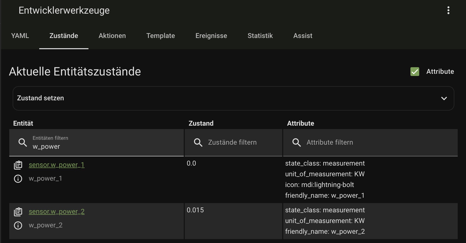

Wie sehen denn die Attribute der Sensoren aus kannst du z.B.: in den Etwicklerwerkzeugen → Zustand angucken
Open your Home Assistant instance and show your state developer tools.
Es sollte diese Attribute haben um in Energie Dashboard benutzbar zu sein.
state_class: total
unit_of_measurement: kWh
device_class: energy
state_class: kann auch total_increasing oder so sein.
Deinen Sensoren fehlen die device class ind die state class. Siehe

So werden mir die Zustände angezeigt
Das „state_class: total fehlt

Es sind aber auch die falschen Sensoren. Das sind Leistung Sensoren (power) W oder kW.
Für das Energie Dashboard benötigst Du aber Energie Sensoren (energy) kWH
Um aus Leistung Sensoren, Energie Sensoren erstellen zu können, benötigst Du einen Helfer → Riemann-Summenintegralsensor
Im Energy Dashboard kannst du nicht die Power-Werte einfügen sondern dort werden die
Energy Sensoren erwartet (also in kWh)

Allerdings steht dort auch nur state_class: measurement und nicht state_class: power
Das ist anscheinend der Grund warum ich auch diese Entität in der Energiedashboard nicht auswählen kann.

Was steht dort denn als Stateclass und unit drin?
Einheit müsste dort kWh sein.
Bei mir ist das für meinen Stromzähler so:
icon: mdi:eye
friendly_name: Tasmo Tasmo Power Total_in
state_class: total_increasing
Wie er die fehlende State Class und oder Device Class ändert von einem bestehenden Enegy Sensor, dazu habe ich ja bereits weiter oben einen Beitrag verlinkt. :wink:
