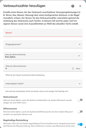

Utility Meter zählen den (in deinem Fall) Verbrauch ab Zeitpunkt des Anlegens. Ob deine Quelle jetzt bei 0 oder 999 steht, ist egal.
Ich bin mir gar nicht sicher, ob bei einem Zählerwechsel (von z.b. 1234,5 auf 0) überhaupt das Utility Meter durcheinander kommt. Wenn doch, kannst du es mit Service Calls (siehe Link) kalibrieren, also den alten Wert setzen.

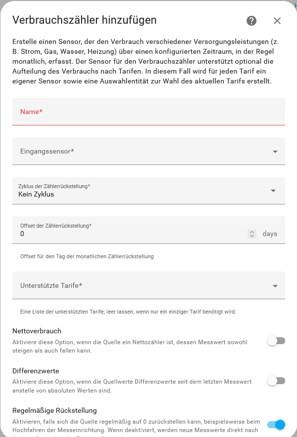

Ich habe mir den Link angeschaut, aber ich verstehe schon nicht, was ein Utility-Meter sein soll. Wenn ein Verbrauchszähler gemeint ist, dann kann ich da nichts eingeben.
Ich glaube wir reden aneinander vorbei.
Ich habe schon einen Zähler, der seit Juni meine kwh des BKW zählt. Ich möchte zu diesem sich ständig ändernden Wert einfach nur den Wert 367kwh dazu zählen. Was soll mir das Utility-Meter bringen, wenn es erst ab dem Anlegen zählt? Dann fehlt doch genauso der bisherig angefallene Wert?!

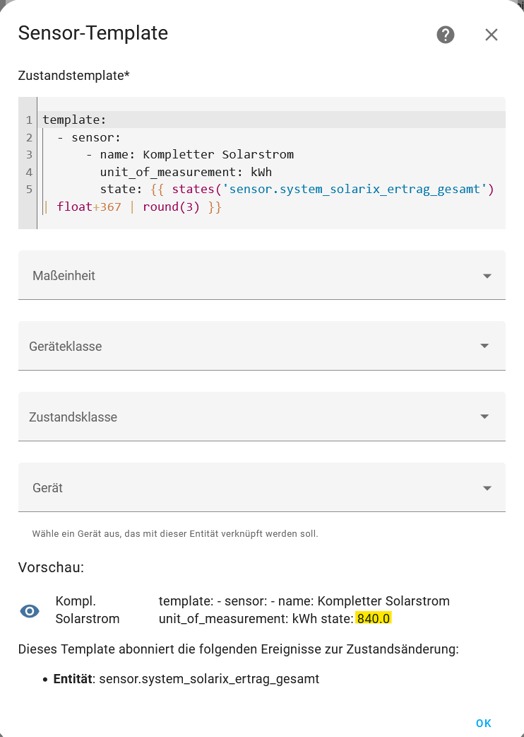

ich bin einen Schritt weiter gekommen. Ich habe einen neuen Sensor angelegt und die 367kwh aufaddiert. Die Zahl unten stimmt schon mal, leider der Rest nicht.
Wo liegt der Fehler?

Zum oberen Problem:
Der obige Code im Sensor ist für das Anlegen eines Sensors in der configuration.yaml und kann nicht 1:1 für einen Template Sensor über die UI genommen werden.
  • Lösche alles raus bis auf die {{xxx}}
  • anstelle float würde ich auch noch float(0) nehmen (falls der Solarix Sensor mal nicht verfügbar ist)
  • Als Maßeinheit stelle kWh ein
Gutes Gelingen
