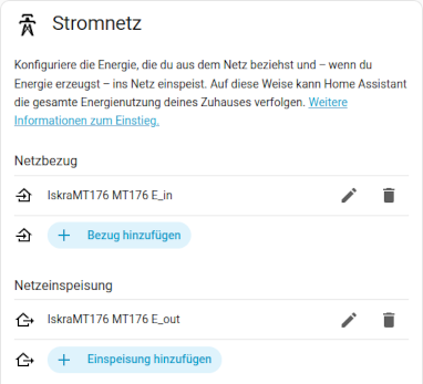

Das Energy Dashboard berechnet die dort angezeigten Werte anhand der Daten die in der HA Datenbank, von unter HA eingebundenen und verfügbaren Sensoren, vorhanden sind. Bei einem Stromzähle wären das dann z.B. die Daten die ein IR-Lesekopf als Netzbezug und Netzeinspeisung liefert.
D.h. Du musst dafür unter HA die entsprechenden Sensoren haben. Da kannst Du nichts irgendwie manuell einfügen.

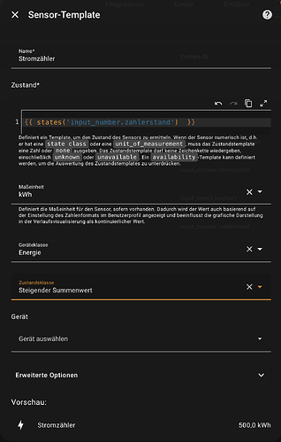

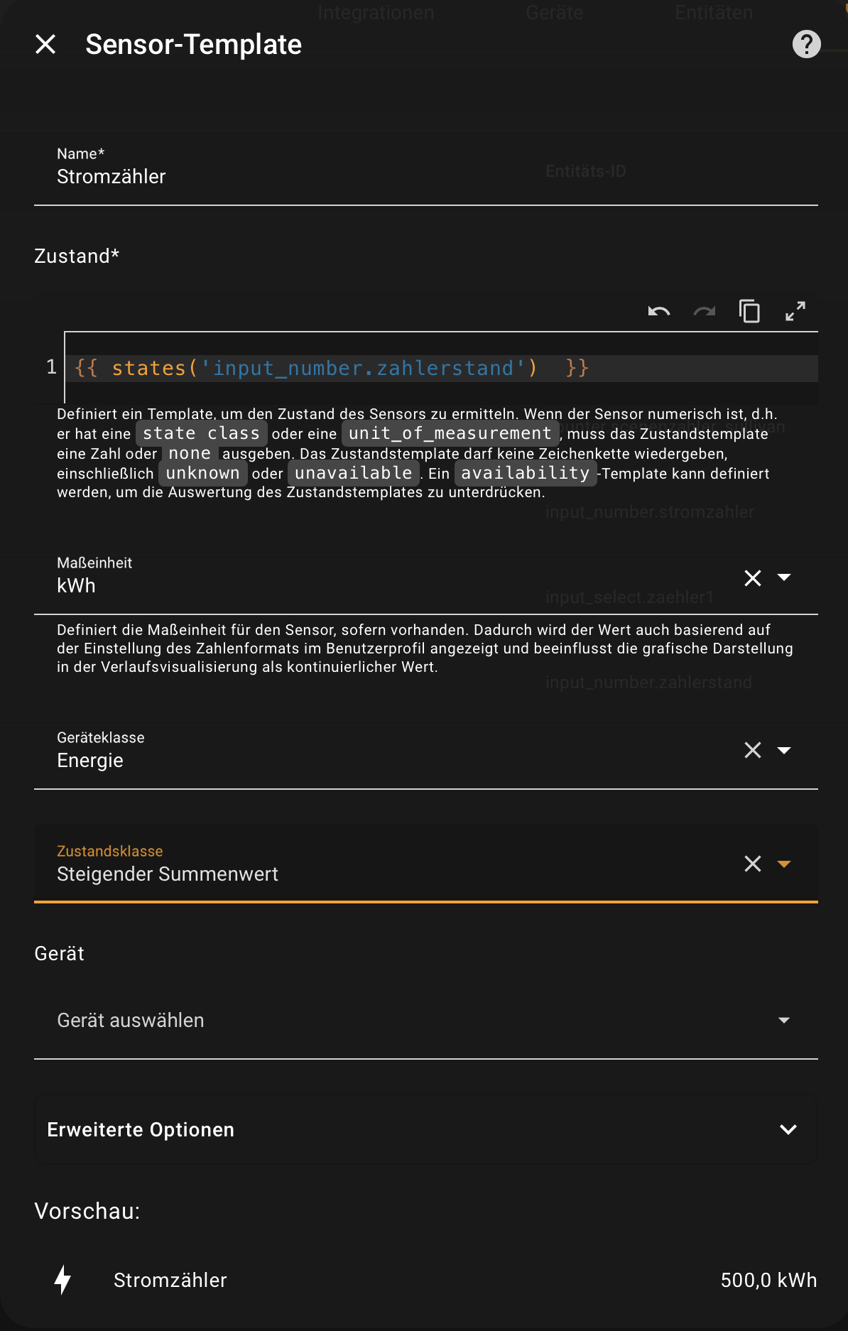

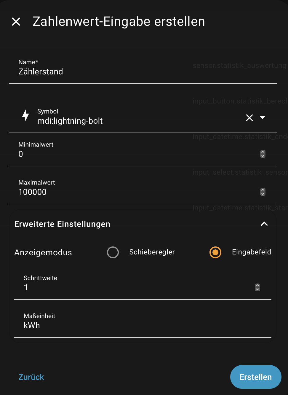

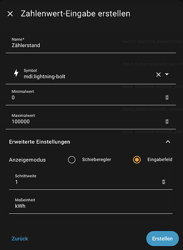

Erstelle Dir einen Input Number (Zahlenwert-Eingabe Helfer) Diesen verwendest Du um den aktuellen Zähler stand zu erfassen.
Dann erstellst Du Dir einen Template Sensor (Helfer)
mit folgenden Template
{{ states('input_number.zahlerstand')  }}

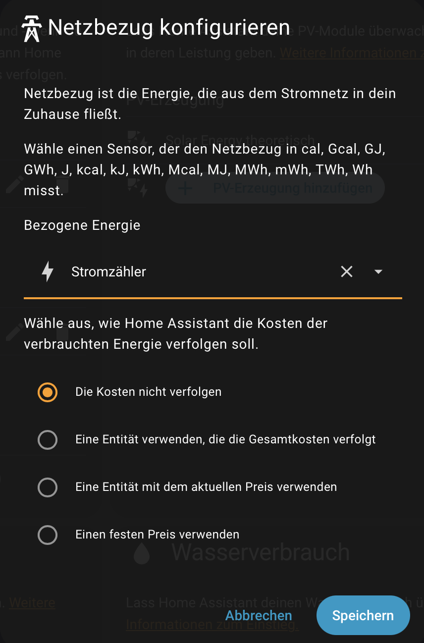

Diesen Template Sensor kannst Du dann im Energie Dashboard für den Netzbezug verwenden.
Den Input Number trägst Dann täglich Deinen aktuellen Zählerstand. Natürlich hasst Du dann nur einmal Pro Tag einen Wert drin und kannst nicht die tägliche Ansicht mit stündlichenVerbrauch nutzen.

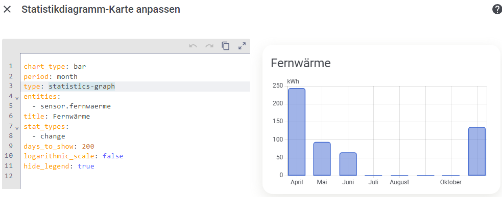

Ich gebe meinen Wasser- und Fernwärmezählerstand immer am 1. ein.
Den beiden Helfern ist die Periode egal, in der du die Werte eingibst. Anzeigen lassen kannst du das dann mit einer statistics-graph-Karte:
Alte Daten kannst du eintragen, muss dann aber in der Datenbank manuell das Datum des Eintrags korrigieren.

Dir fehlt der Templatesensor
Danke schonmal für die Antwort.
Sorry bin Anfänger.
Also erstelle ich einen Helfer => Template => Sensor ?!
Was muss ich dann bei Zustand eintragen?
So wie hier schon beschrieben
https://community.simon42.com/t/stand-stromzaehler-haendisch-in-einen-sensor/68862/3?u=thomassh
Diesen benutzt du dann als Quelle für den VerbrauchsZähler
Ahhhh. Okay. Jetzt hab ich den Screenshot erst verstanden. Danke dir es klappt.
