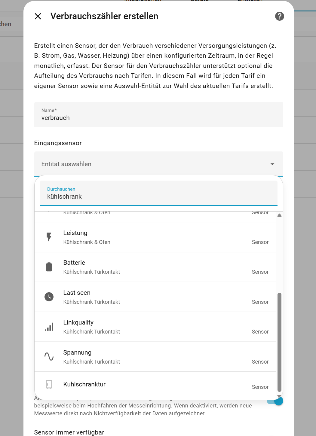

ich kann einen verbrauchssensor-helfer scheinbar nur für analoge werte wie m³, kW, kW/h usw. einrichten.
Wenn ich meinen fenstersensor am kühlschrank auswählen möchte als entität, dann wird mir dieser nur ausgegraut angezeigt.
meinen gesamtzähler lasse ich über eine automation, wenn tür offen dann increment um eins ausführen und über eine entitätenkarte anzeigen.
hab ich da einen denkfehler?
grüße
hier zu sehen, Kühlschranktür ist ausgegraut

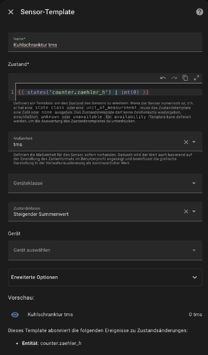

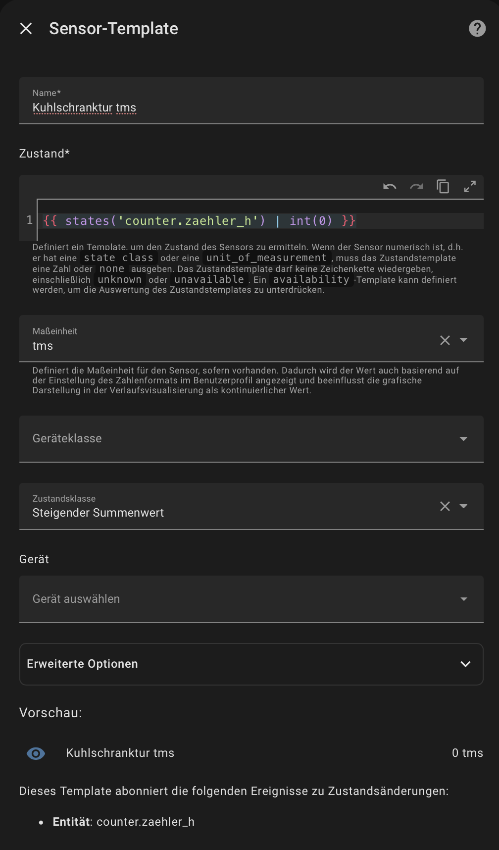

Ansonsten kannst Du Dir Deine Template Sensoren auch direkt in der GUI als Helfer Erstellen, ohne sich um solche Kleinigkeiten Gedanken zu machen. Du kannst Dir auch gleich das Ergebnis als Vorschau anschauen und den Helfer auch einem Gerät zuordnen.
vielen Dank, Ich habe den State aktualisiert. der helfer war kleingeschrieben nur im templlate war er mit Großbuchstaben. Es funktioniert aber auch weiterhin.
das mit dem unique id und dem helfer templates werde ich mir noch ansehen müssen. im moment steht da nur “bahnhof”
