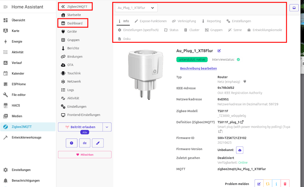

Also meinst Du jetzt vermutlich mit “Dashboard” und “Oberfläche” das Z2M Dashboard unter HA und wenn Du dann dort ein Gerät anklickst dann öffnet sich nicht (mehr) dessen Info- und Konfigurationsoberfläche. Bsp.:
Falls Z2M keine Verbindung mehr zu dem Gerät haben sollte, dann wirst Du da auch nichts mehr öffnen/einstellen können. Weil das
ja danach klingt.

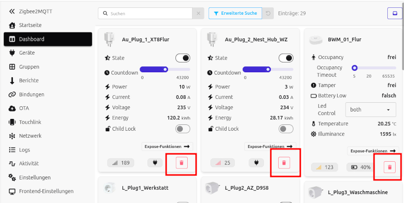

Wenn es ein Problem mit dem erneuten anlernen eines Gerätes gibt und das in dem Zigbee Mesh eigentlich erreichbar sein müsste, sollte man dieses erst einmal unter Z2M löschen. Das macht man üblicherweise über das kleine rote Papierkorbsymbol auf der Z2M Dasboard
Dann muss Z2M neu gestartet werden und dann kann man versuchen ob sich das Gerät, nachdem es im Pairing-Mode ist, per “Beitritt erlauben” wieder neu anlernen lässt. Falls nein kann es sein das das Gerät ggf. erst noch zusätzlich resettet werden muss. Wie das geht sollte in irgendeiner Doku zu dem Gerät beschrieben sein. Falls das alles immer noch nicht helfen sollte dürfte man vermutlich ein etwas größeres Problem in seinem Zigbee Mesh habe. :slightly_smiling_face:

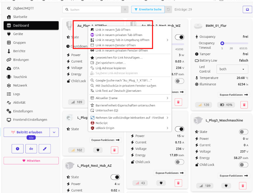

Das sich eine - ich nenne es jetzt mal - “Unterseite” von der Z2M Benutzeroberfläche gar nicht öffnen lässt ist schon ziemlich ungewöhnlich. Immer noch ausgehend davon das wir hier von der Info-Seite für ein Gerät unter Z2M reden: Was passiert denn wenn Du auf den Namen des Gerätes gehst, dann die rechte Maustaste drückst und dann diese Seite per neuem Tab oder neuen Fenster öffnest? Hier am Beispiel mit einem Waterfox Browser.

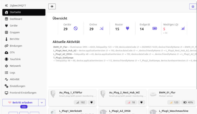

Was wird Dir aktuell auf der Startseite von Z2M angezeigt. Beispiel:

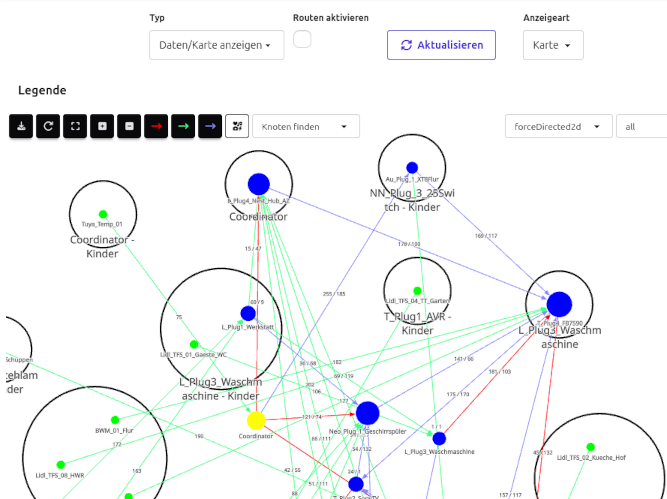

Jo mach das dann mal, aber schon mal als Info: Die LQI-Werte die Dir Z2M anzeigt sind immer mit Vorsicht zu genießen. Als ganz grobe Orientierung und Anhaltspunkt kann man die Z2M Karte benutzen.
Aber auch da kann es sein das Dir dort Geräte ohne irgendeine Route angezeigt werden und trotzdem funktionieren diese Geräte absolut problemlos. :laughing:
Und wenn es dann um irgendwelche Bewässerungsautomaten im Garten geht kann das Thema gute und stabile Zigbee Route im Mesh dahin natürlich noch schwieriger sein/werden. Da muss man sich eben überlegen was für und wie viele aktive Zigbee Geräte und somit gleichzeitig Zigbee Router, man außerhalb des Hauses und in der Nähe der Bewässerungsautomaten positionieren und anschließen kann, damit die Bewässerungsautomaten darüber auch eine stabile Route in das Zigbee Mesh aufbauen können. Gebe es dann auch noch zeitgleich alternative Routen wäre das noch besser. Das z.B. nur mit einem Zigbee Plug oder einer Zigbee Lampe/Birne im Haus hinbekommen zu wollen geht meistens in die Hose. Wobei die örtlichen Gegebenheiten dabei natürlich auch eine Rolle spielen.
