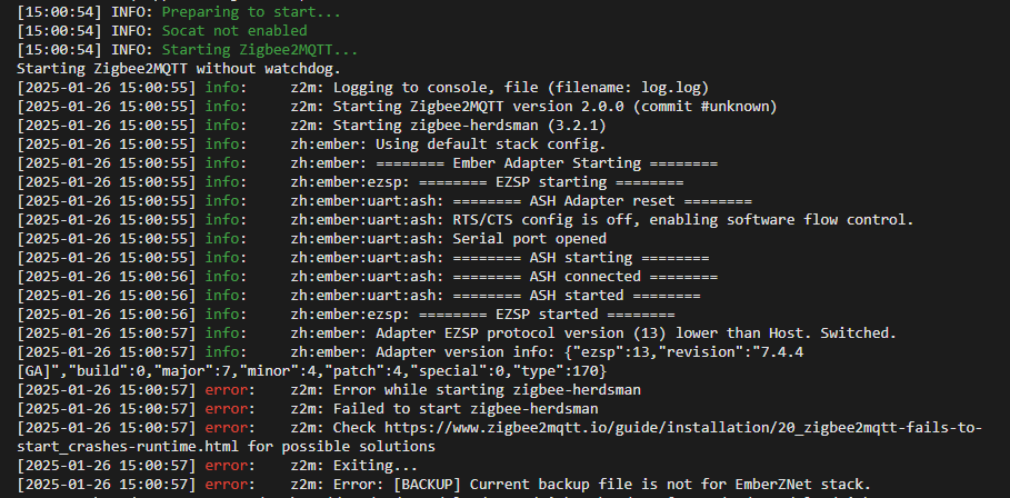

Hallo Zusammen,
ich kämpfe mit den gleichen Problemen wie einige, das ich den Sonoff Zigbee 3.0 USB Dongle Plus ZBDongle-E (EFR32MG21) nicht zum Laufen bekomme.
Wegen Empfangsproblemen will ich vom ZBDongle-P auf den ZB Dongle-E umsteigen.
Das Gerat ist auf die aktuell 7.4.4 Version geflasht und der adapter ist auch auf ember umgestellt.
folgenden Fehler bekomme:
P.s. weder"adapter: ezsp" noch “adapter: ember”. funktioniert. Esscheint auch keine rolle zu spiele ob ich am Ende “-port0” dran habe oder nicht.
Auch bei Dir wieder die obligatorische Frage: :laughing: Hast Du überprüft ob die vorgenommenen Änderungen auch so in der Z2M configuration.yaml (/homeassistant/zigbee2mqtt/configuration.yaml) eingetragen wurden/sind und da z.B. jetzt auch wirklich als
adapter: ember
steht?
Hallo Jim,
danke für den Hinweis , doch leider war das nicht das Problem.
Der “adapter” Eintrag ist in der config.yaml drin.
Gut kommt also der nächste übliche Punkt: Poste hier mal den Inhalt Deiner Z2M configuration.yaml. Aber bitte als Code </> und nicht als Screenshot.
BTW: Falls nichts helfen sollte ggf. Z2M löschen und neu installieren.
VG JIm
