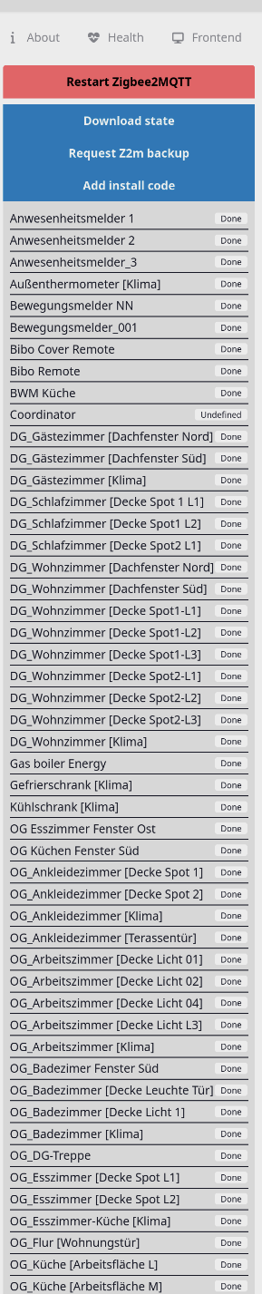

Hi, bei mir gab es eine Vollkatastrophe und ich würde gerne wissen was da falsch gelaufen ist.
Ich war in z2m auf Fehlersuche (Grund in einem neuen Beitrag). In der z2m Oberfläche unter Setting / Tools habe ich den den Knopf “localise device image” gedrückt. Mehr oder weniger ungewollt. Mit der Maus drüber und beim abheben vom Telefon auf die Maus gekommen.
Das war anscheinend der Supergau obwohl das doch eigentlich keine Katastrophe auslösen sollte.
Alle Zigbee Geräte am Strom waren auf einmal Offline. Wender komplett restart von HA noch aufspielen eines Backup brachten was. Ich musste alle Zigbee Geräte neu anlernen. Nur die Geräte mit Batterie waren noch Online.
Was ist da falsch gelaufen? Eigentlich ist doch localise device image nichts was so eine Katastrophe auslöst, vor allem weil man nicht mal eine Warnung mit weiterer Bestätigung bekommt ob man wirklich eine Katastrophe auslösen möchte.

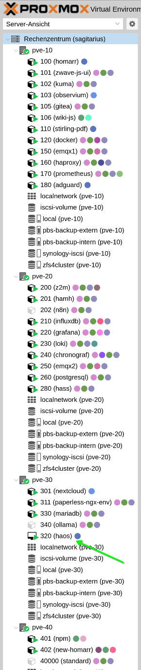

Mein HA läuft auf Proxmox.
ja, aber dein Z2M anscheinend dann als Add-on in HA, bei mir nicht, alles, was ich nicht in HA brauche, läuft als LXC.
ich mache auch keine HA Backups, sondern nur Proxmoxbackups, welches alle zwei Stunden läuft, da kann ich in weniger als 5 Minuten ein Backup zurückholen.
Nun gut, das Kind ist ja schon in den Brunnen gefallen und Nachtreten ist nicht die feine Art, also wünsche ich dir erst einmal, dass du alles wieder online bekommst und für die Zukunft ein glückliches Händchen.
@dp20eic welche Vorteile bringt das z2m als LXC?
für mich?
  • Das ich unabhängig von HA bin!
  • Das ich Backups und Restores, besser im Griff habe
  • das mein HA schlank und schnell bleibt
  • das ich so viele Instanzen haben kann wie ich will
Aber das ist kein Muss, nur wenn ich schon Proxmox einsetzte, dann verwende ich es auch und installiere mir dann nicht in HA auch noch Add-ons, dann kann ich ja gleich HAOS nativ auf der Hardware installieren :wink:
