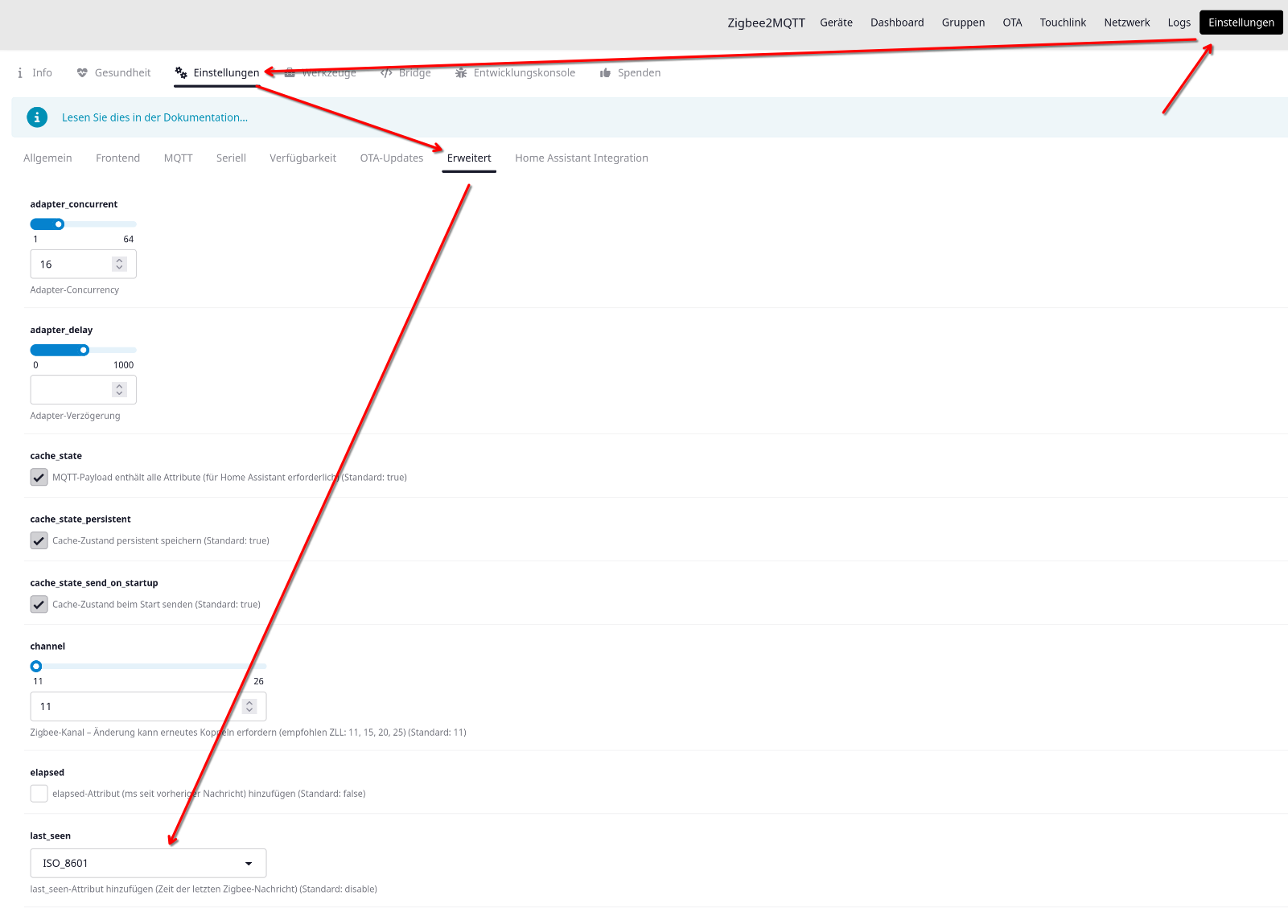

kann es sein, dass Du in der Z2M Web-UI das last seen eingestellt hast?
Das sollte man lieber in der configuration.yaml machen. Ist aber nur ein Schuss ins Blaue.
Ich denke Dein Schuss ins blaue hat getroffen - da habe ich was verstellt :-(((
Nun habe ich das auf ISO_8601 gestellt und neu gestartet.

also, es gibt hier im Forum mittlerweile drei Threads dazu, also was genau hast Du gemacht, wenn das in der Web-UI eingestellt wurde, dann sollte man ein Backup, des Add-ons von vor der Änderung einspielen und wenn man last seen braucht, dann in der configuration,yaml von Z2M eintragen.
advanced:
  last_seen: ISO_8601

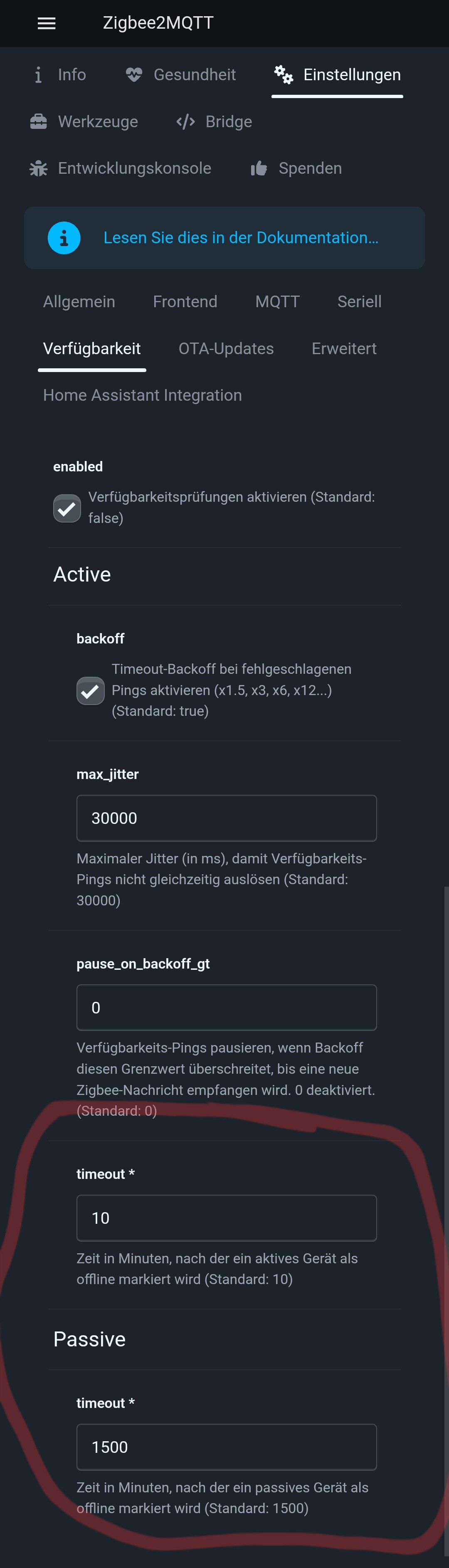

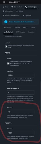

Hast du evtl. hier was verstellt?
Mit diesen Zeilen am Ende der configuration.yaml startet z2m nun wieder:
availability:
enabled: true
active:
backoff: true
timeout: 10
Meine ganzen Devices sind aber weiterhin weg obwohl die alle in der configuration.yaml drin stehen. Woran liegt das?

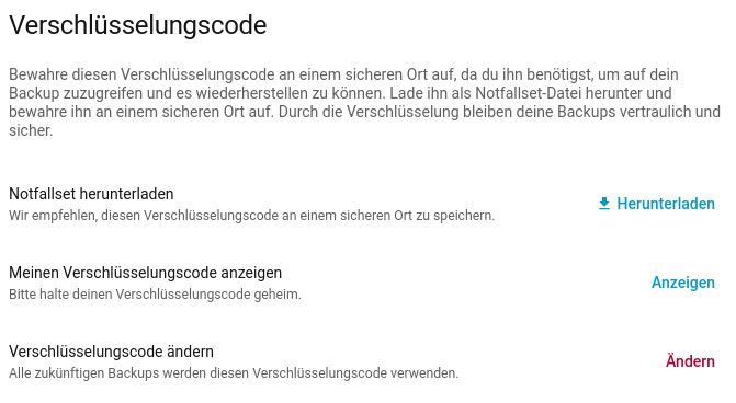

Allerdings ist die bei Dir ja vermutlich über HA verschlüsselt. Ob und wie das dann bei/mit einem Entpacker und der HA-Entschlüsselung funktioniert kann ich Dir leider nicht sagen. Eigentlich solltest Du bei dem entpacken nach dem Schlüssel gefragt werden und das wäre dann halt der Schlüssel den Du bei HA mal festgelegt und Dir hoffentlich auch gesichert hast. :slightly_smiling_face:
@Jim_OS
Natürlich habe ich den Backup-Key in meinem Passwortmanager gespeichert und das Passwort für den Passwortmanager habe ich mir gemerkt😎

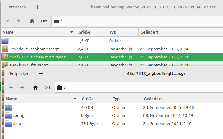

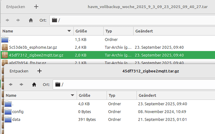

Dein Desktop sieht nach Ubuntu aus - was für einen “Packer” verwendest Du da? Ich nutze Kubuntu.
Das ist Mint und müsste demnach 7zip sein. Ich kann gerade nicht nachschauen. :slightly_smiling_face:

Wenn es so wäre hätte ich kein Problem.
Das eigentliche Backupfile ist ein tar achive. Die sich dort drin befindlichen Dateien haben zwar die tar.gz Externsion sind aber keine tar-archive. Das ist das Problem.
