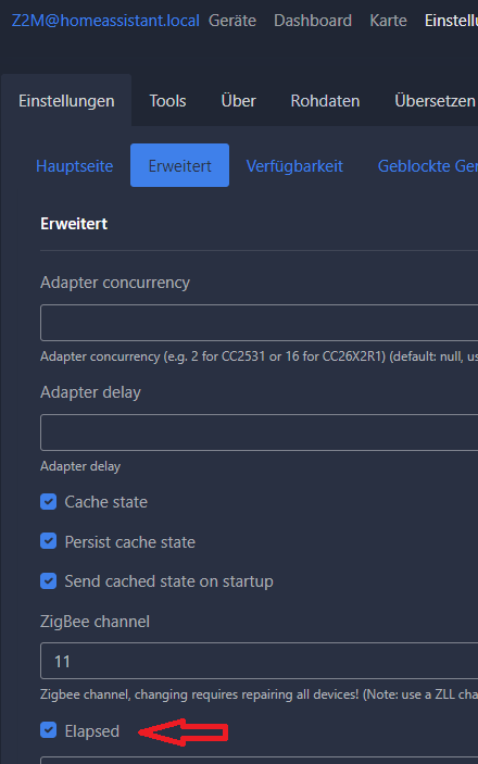

ich gehe mal davon aus das dein GIRA als PTM 215Z erkannt wird?
Wenn ja sollte der Blueprint von hier funktionieren:
Wichtig:
Make sure you enable Elapsed in the z2m advanced settings.
Tobi
Wird in der Tat als PTM 215Z erkannt. Werde das direkt mal testen. Vielen Dank für den schnellen Hinweis.
So, Blueprint installiert und getestet. Den Haken in den Z2M Einstellungen habe ich auch gesetzt. Leider hat sich an der Zuverlässigkeit nicht verbessert. Im Action Log kann ich sehen, dass einzelne Tastendrücke nicht erkannt oder falsch erkannt werden. Z.B. wenn ich Taste 1 drücke, wird ein gemeinsamer Tastendruck 1 und 3 erkannt. Könnte auch ein mechanischer Fehler des Tasters sein? Ich hab noch zwei weitere und werde testen. Würde mich jedoch wundern, da mit der HUE Integration alles bestens funktioniert hat.
