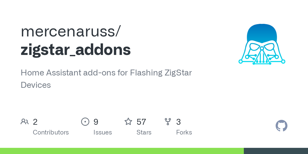

Hallo Orry. Ich habe meinen Sonoff Dongle-P erfolgreich hiermit geflasht:

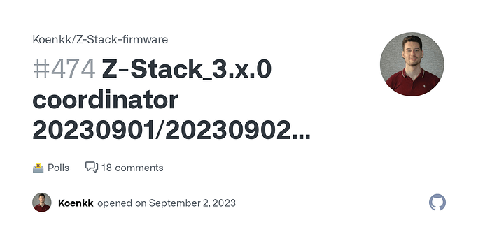

Meiner war noch auf Firmware 20210708 und ich habe die Firmware 20221226 gewählt, weil die danach folgenden bisher bei einigen Probleme verursachen können. Das kann man hier nachverfolgen:
Bei dem Add-on kann man den link (Github RAW) zur entsprechenden Firmware manuell hinterlegen. Andernfalls würde es aktuell die Firmware 20230507 ziehen.

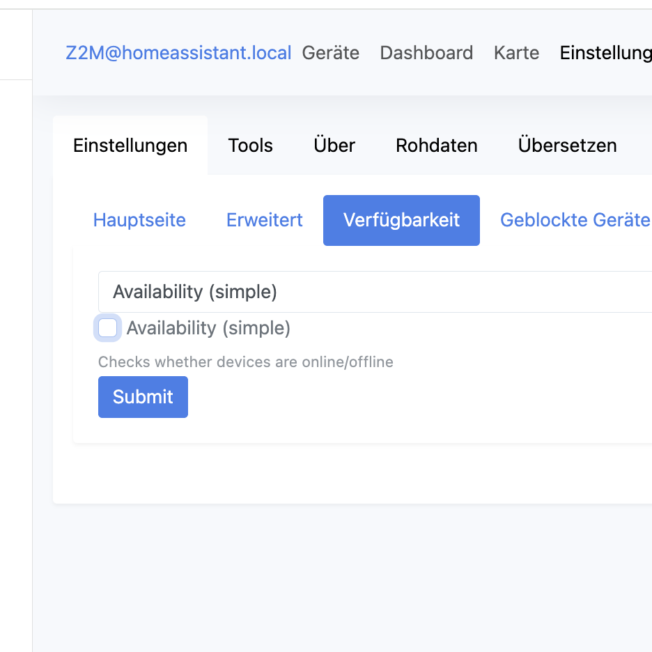

Deaktiviere die Verfügbarkeit für Deine Sensoren.
Dann geht der Schalter auch nicht offline, bzw. Wird nicht als Offline angezeigt.
Es empfiehlt sich ohnehin die Verfügbarkeit ganz zu deaktivieren, da das ständige anpingen der Geräte bei größeren Netzwerken zu Problemen führen kann.
Osorkon
Super danke für den Tipp! So wie im Bild nehme ich an?

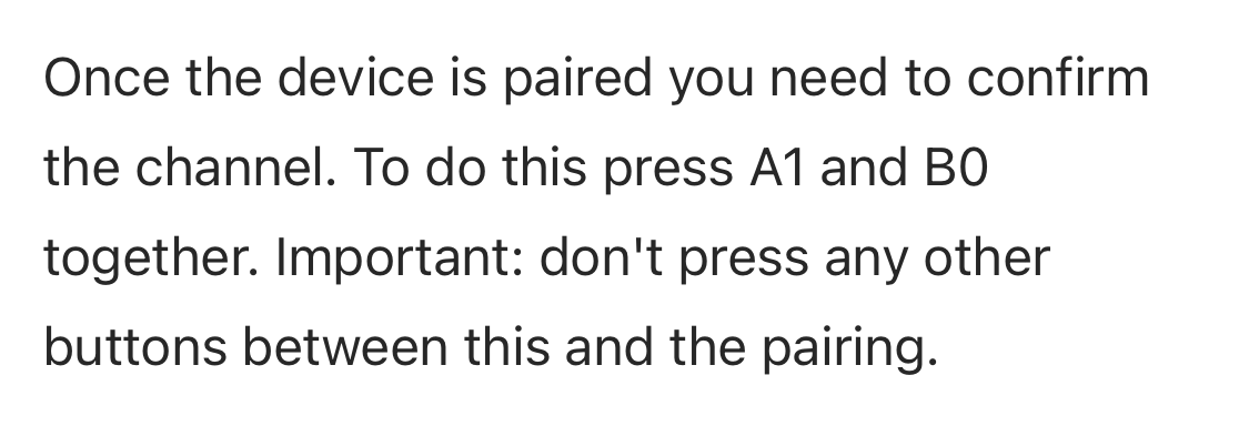

Ok, dann sollte es reichen, wenn du den einfach nochmal versuchst anzulernen:
  • Einen Router in der Nähe des Standorts im Menü “Anlernen Alle” auswählen und aktivieren, ggf. funktioniert mittlerweile auch “Anlernen Alle”
  • Auf dem Schalter unabhängig von Zigbee-Kanal die Taste oben links mehrere Sekunden gedrückt halten
  • Tasten unten links und oben rechts kurz zusammen drücken und loslassen
Wenn alles klappt, sollte der jetzt erkannt werden, ich hatte bisher nur mit der Taste oben links Erfolg, auch wenn ich nicht im Kanal 11 bin.
