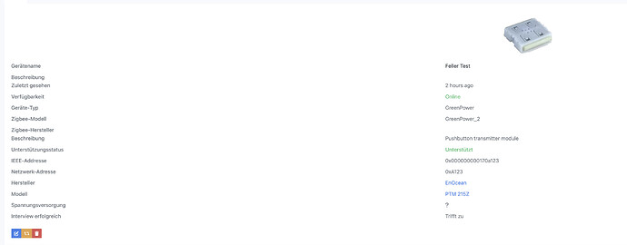

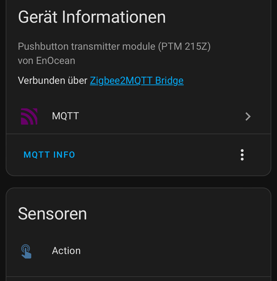

@Osorkon, Ich sehe zwar den Schalter Z2M den hat es heute Morgen mal reingenommen, aber er zeigt, dass er das letzte Mal vor 5 Std. gesehen wurde als er erkannt wurde (weiss nicht mal mehr wie ich das geschafft habe…).
Ich sehe aber nirgends irgendwelche Auslösungen oder die Automatisierung macht etwas. Die Automatisierung von dir habe ich mal kopiert und die Licht entität angepasst. Den Schalter habe ich gleich genannt wie du.
Gruss
Peter

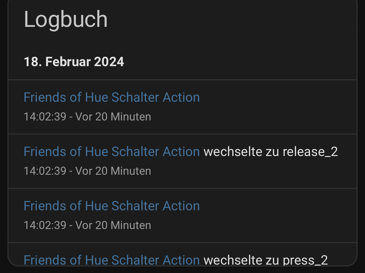

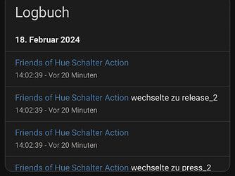

Der Action Sensor ist der Auslöser.
Das betätigen der einzelnen Taster, musst Du auch im Logbuch sehen.
Osorkon
Eben, das Log ist leer, kein Eintrag wenn ich was drücke. Vermute ich habe irgendwo was falsch.

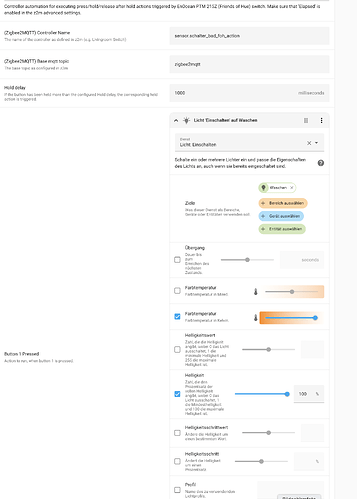

Da du @Osorkons Automation nutzt, kann ich dir nicht wirklich weiterhelfen. Ich habe den Blueprint genommen und meine Automation entsprechend mit Bedingungen aufgebaut.
Es wäre vielleicht hilfreich, auch für andere, wenn du mal den Code deiner Automation posten würdest.

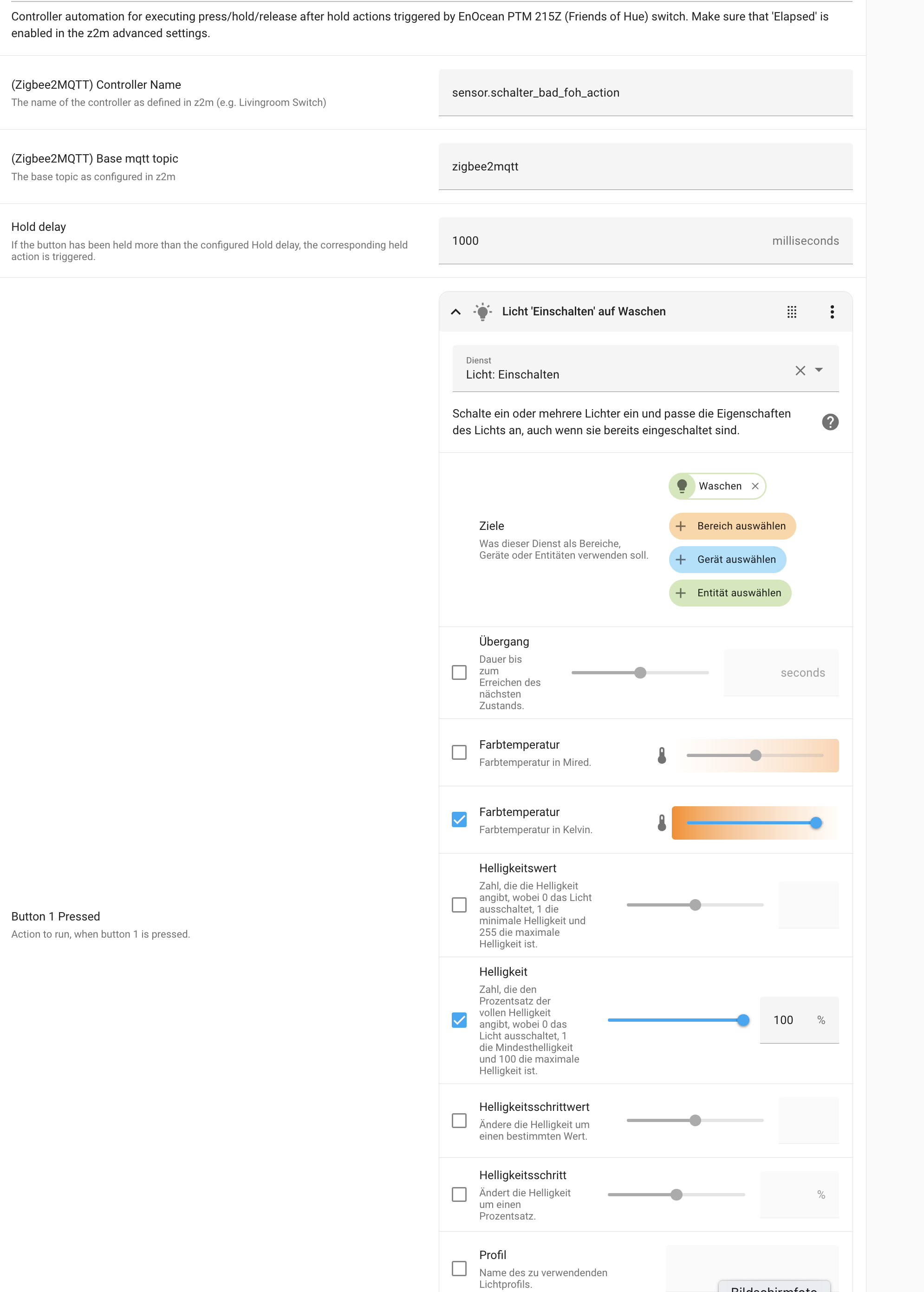

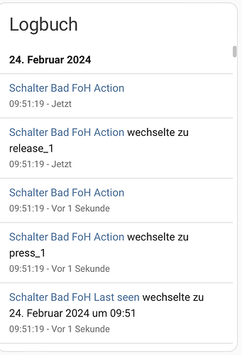

Ich habe nun mal “deine” Blaupause genommen. Folgendes passiert bei einer ganz einfachen Variante jeweils Button 1 zum Einschalten und 2 zum Ausschalten.
Wenn ich das Teste mit “Ausführen” in der BP geht es. Gehe ich zu den Schaltern geht es nicht, im Log kommen die Befehle an.
Kann da was mit den Signalen sein, dass da was nicht auf der Lampe ankommt. LQi ist bei den Lampen und Schaltern 90 plus minus.
Was sind das Für Lampen die Du gruppiert hast?
Und wo hast Du die Gruppe erstellt?
Wenn Es sich um ZigBee2MQTT Lampen handelt, bitte die Gruppe direkt in ZigBee2MQTT erstellen und nicht in Home Assistant.
