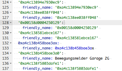

Bekomme manchmal eine Fehlermeldung das der Eintrag mit der Nr.xx nicht in der Datenbank existiert, was beim anlernen eines neuen Gerätes unlogisch erscheint.
Es ist kein Gerät und Z2M aber in der Config ist es hinterlegt, muss dann die Nummer faken dann kann ich es wieder anlernen.

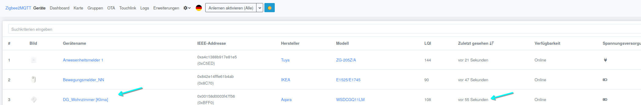

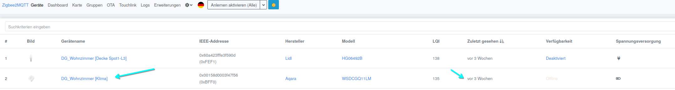

Wie kommst Du darauf, die bleiben in Z2M natürlich, werden dort auch angezeigt, nur dass sich die letzte Aktualisierungszeit halt schon Stunden, Tage zurückliegen, dann gibt es da zwei mögliche Gründe dafür
  1. Es hat sich kein Wert geändert,
  2. das Teil ist eingeschlafen und wacht nicht mehr von alleine auf
Beispiel, aus meiner Z2M
Der Aquara Temperatursensor hat sich seit drei Wochen nicht mehr gemeldet.
Ich habe ihn dann versucht aufzuwecken, dabei habe ich dann gemerk, dass die Batterie leer ist, gewechselt und
Doch!

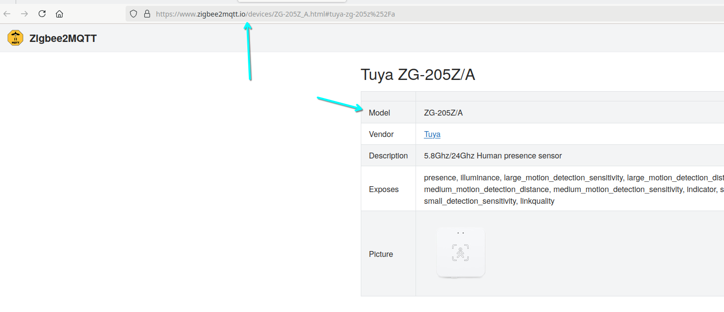

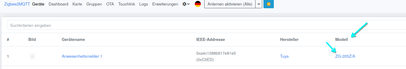

Du musst nur mal auf die Modellbezeichnung klicken, dann bekommst Du alle Informationen zum Device
Und genau das ist die Datenbank, wo alle von Z2M unterstützten Geräte aufgeführt werden, den Link zur Gerätedatenbank habe ich Dir oben schon mitgeschickt!

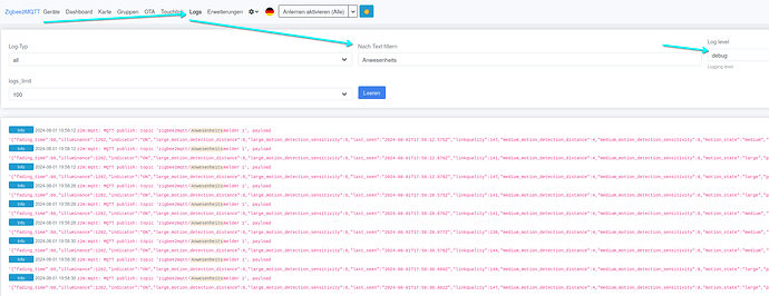

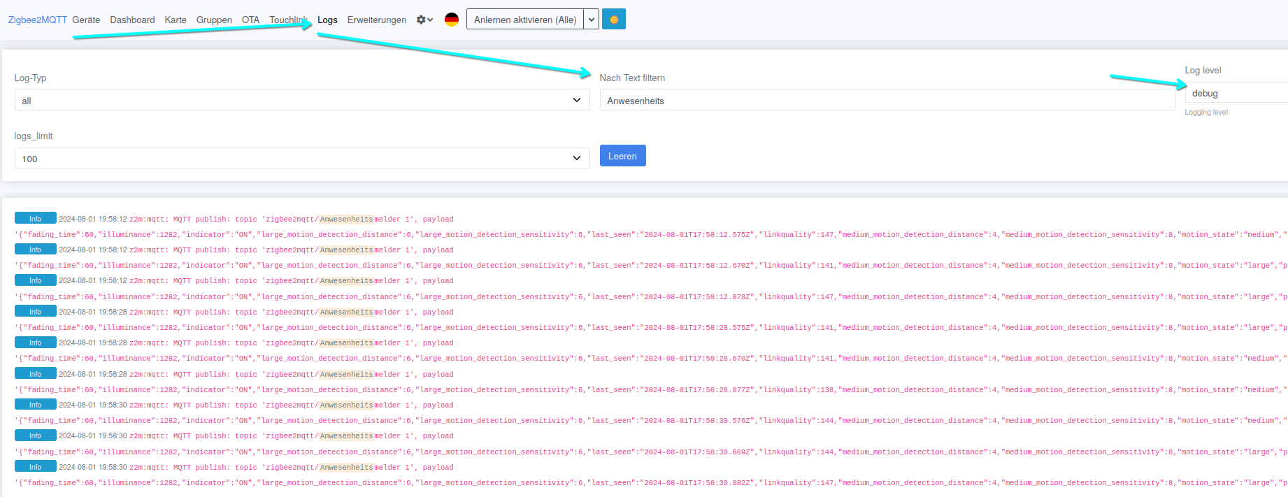

Ich kann Dir da auch nicht weiterhelfen, wenn man nicht weiß um welches Gerät es sich handelt und was da so im Z2M Log dazu steht.
Du kannst das hier alles mit verfolgen, was mit dem verrücktspielenden Gerät so passiert
Zeigen, nicht nur sage, dass etwas normal ist, wenn alles normal laufen würde, dann hättest Du ja nicht das Problem.

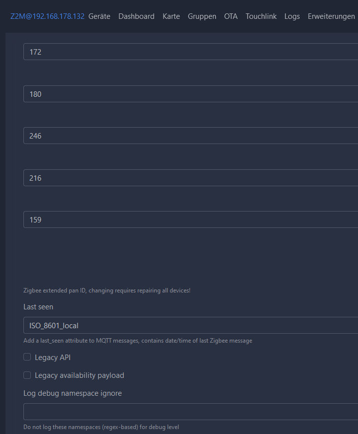

@dp20eic , wie kann ich mir das „zuletzt gesehen“ anzeigen lassen, was muss ich da einstellen?
Den Status habe ich hin bekommen, aber bei zuletzt gesehen, stehe ich auf dem Schlauch.

habe keine Fehler im Log der debug bringt normale statusmeldungen.

bei der Geräteliste musste ich eine Fehlerhaftes anlernen umbenennen sonst kann ich nicht anlernen.
wie erkennt Z2M das gerät er sat mir nummern und in der Liste gibt es keine wo ist die zuordnung?
@Hette78
bei Einstellungen unter - erweitert - last seen
iso_8601_local
Danke,
da war ich ja schon richtig, wusste aber nicht genau welche Auswahl ich nehmen musste!
