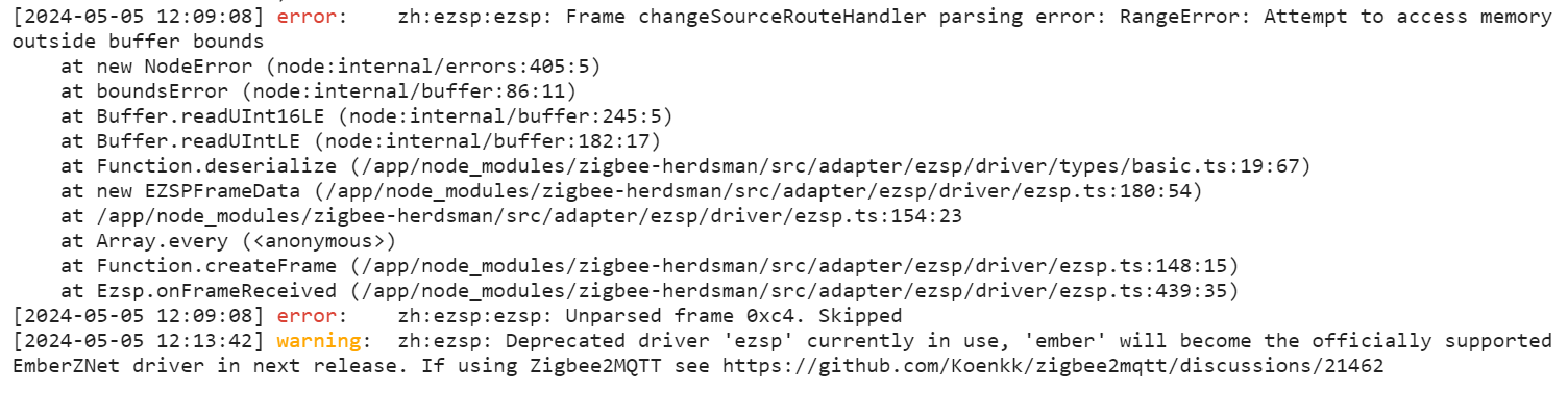

Nach einem Update von Zigbee2MQTT gibt es nun neue Fehlermeldungen im log, aus denen ich nicht schlau werde:
Was ist der Fehler bzw. woran kann das liegen → hängt der Fehler im Log mit meinem Problem zusammen?

zu aller erst, Bitte, Bitte, von Text Files, Logs, niemals Bilder posten!
Immer die Code-Tags </> nutzen, zu finden sind die hier
grafik
Fangen wir mit der Warnung an, das sagt nur aus, dass es in Zukunft nicht mehr ezsp, sondern embar in der Z2M Konfiguration heißen muss, da sich der Treiber in Z2M ändert, das ist aber auch abhängig von der Firmware, die auf dem Stick geflasht ist/wurde.
Zum ersten Error findest Du hier Informationen
https://github.com/Koenkk/zigbee2mqtt/issues/22444
Zum zweiten Error findest Du hier Informationen
https://github.com/Koenkk/zigbee2mqtt/issues/22226
D.h. vermutlich auch noch mit der Original- und somit einer älteren Firmware-Version?
Seit Z2M Version 1.36.x und jetzt mit 1.37.x wird ja an Änderungen bei der Unterstützung und Einbindung des Sonoff Dongle-E und des SkyConnect (beide mit Silicon Labs Chipsatz) “gebastelt” und es wird, bzw. wurde auch auf andere “Treiber” (ember) umgestellt. Dadurch scheint es jetzt zu unterschiedlichsten Problemen zu kommen, die u.a. auch mit der Firmware auf dem Stick zu tun haben. Sprich läuft da noch eine ältere Version sind wohl Probleme vorprogrammiert. Im Moment scheint das alles noch nicht so wirklich rund zu laufen.
Deine Fehlermeldung mit dem Unparsed frame 0xc4 ist z.B. auch hier von anderen Usern beschrieben
und da scheint ein Firmware-Update bei dem Stick geholfen zu haben. Aber da musst Du Dich dann mal selber einlesen.
