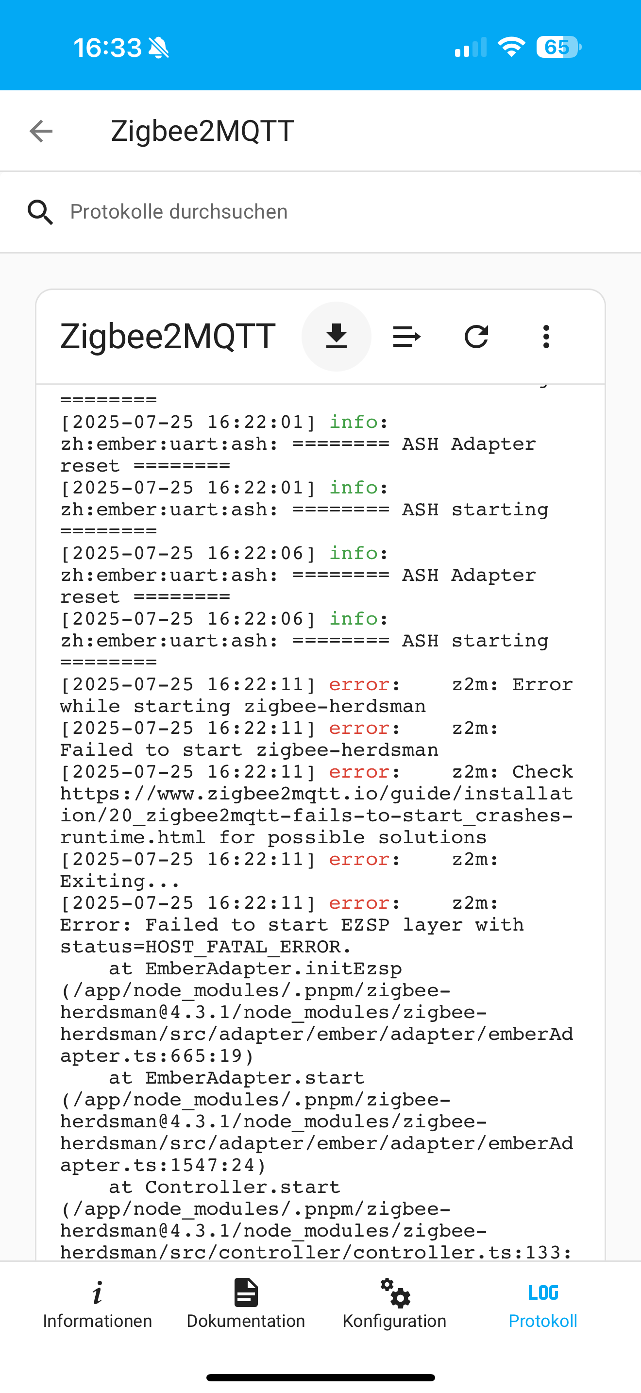

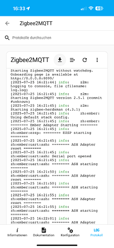

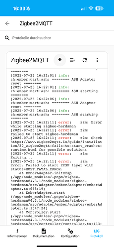

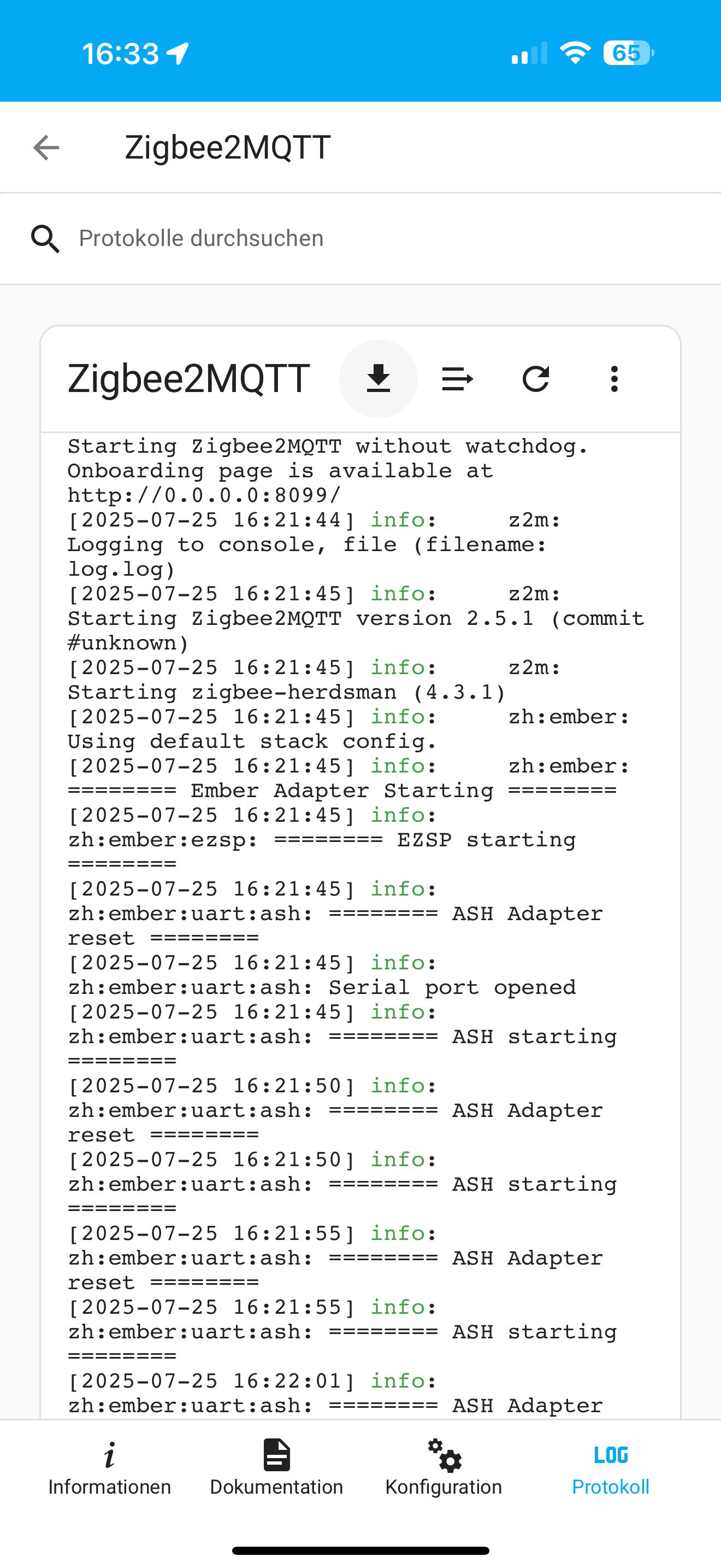

Zigbee2MQTT startet nicht mit Sonoff ZBDongle-E (EZSP) – Fehler: HOST_FATAL_ERROR
Ich versuche, Zigbee2MQTT mit einem Sonoff ZBDongle-E (EZSP) zu starten, doch es schlägt konstant fehl mit: Error: Failed to start EZSP layer with status=HOST_FATAL_ERROR
Im Log sehe ich eine Dauerschleife von:
ASH Adapter reset
ASH starting
und schließlich bricht Zigbee2MQTT mit dem oben genannten Fehler ab.

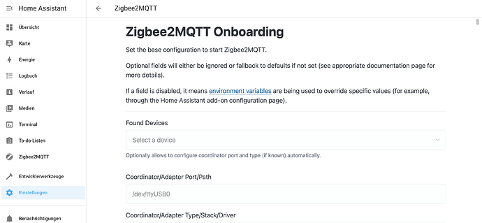

Leider hilft auch das nicht. Wenn ich versuche die Benutzeroberfläche zu öffnen, popt immer das folgende Fenster auf. Muss ich vielleicht hier was umstellen?

Der Eintrag “Found Device” sieht so leer aus. Muss da nix rein?
Das kann ich garnicht bearbeiten. Das wird ja soweit ich weiß in der Konfiguration angegeben indem man den USB Anschluss angibt

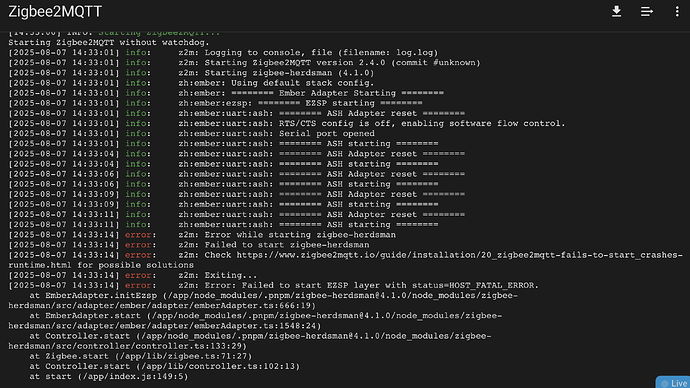

Hallo @all ich habe das gleiche Problem. Bei mir will z2m auch nicht starten…
Hardware ist ein Pi 5 und ein Sonoff Zigbee 3.0 Plus
Ich hoffe mir kann jemand helfen.
