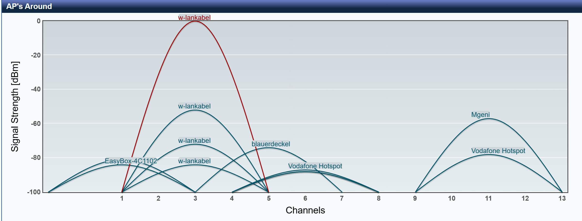

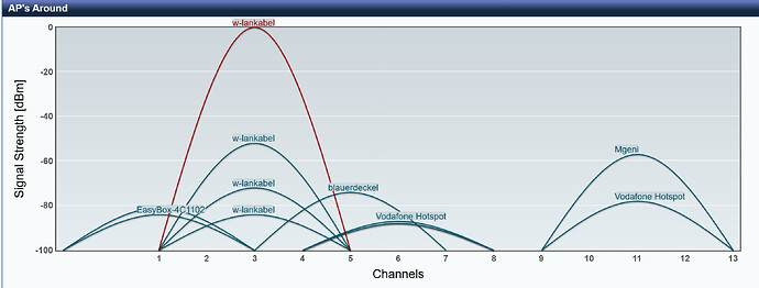

Welchen Kanal hat denn zigbee und welchen dein wifi 2,4ghz?
W-LAN hat die 3 Zigbee die 25 vorher hatte Zigbee den Standard Kanal (keine Ahnung welcher das war) und nach dem Wechsel auf 25 lief es viel besser.
Dann sollte es da keine Probleme geben.

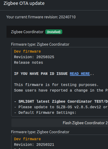

Firmaware Zigbee 20250321
vielleicht hat ja jemand noch eine Idee, im Zweifel habe ich schon überlegt auf proxmox umzusteigen und alles darüber abzuwickeln.
Wie gesagt kann ich zu der aktuellen Konfiguration eines Dongle-P für Z2M nicht mehr viel sagen, aber ich hätte da unter serial: auch noch z.B.
  baudrate: 115200
  rtscts: false
erwartet. Aber da muss dann halt ein User etwas zu posten der auch einen Dongle-P benutzt. Außerdem könnte ein Dongle-P Nutzer ja für Dich ggf. mal testweise den Log-Level bei Z2M auf Debug schalten, um zu schauen ob nach einem Neustart bei ihm dann auch diese von mir erwähnten Unable to match USB adapter: zstack und "autoOpen":false} Einträge auftauchen und als Ursache für Dein Problem ggf. gar nicht relevant sind.
Ich kann Dir aktuelle leider auch nicht mehr weiterhelfen.
so kleines Update, ich hab mir jetzt den SLZB-06 geholt in der Hoffnung das es stabiler wird. Aber das ist es leider immer noch nicht. Der Dongle ist per Kabel (PoE) angeschlossen bekommt eine feste IP vom DHCP zugewiesen und ist erreichbar. Firmware Version: Radio: 20240710 Core:v3.0.8. Die config vom z2m hab ich komplett gelöscht und das Addon einmal deinstalliert. Dann die Config entsprechend dem Webinterface des Dongles ab Serial übernommen. Der ganze Kram startet auch und lief sogar mal für einige Stunden ich konnte alle Geräte anmelden. Jetzt startet z2m und stoppt dann wieder ohne Fehlermeldung. Ich habe jetzt nochmal deinstalliert das gesamte z2m Verzeichniss gelöscht und neu installiert. Z2m startet trotzdem nicht so richtig durch.

Also ich bin mal auf die neuste Firmware von Radio gegangen und bin wieder auf Kanal 25. Ich hab jetzt wieder alle anmelden können (zwar nicht wie von mir vorgesehen, immer von am nächst gelegene Router, sondern immer über alle). Ab und zu lief das interview nicht sauber, aber beim zweiten Versuch lief es denn. Beim HA wird regelmäßig reconnecting Websocket angezeigt und das deckt sich auch mit dem Syslog vom Dongle ca. jede Minute gibt’s ein Neustart. So während des Schreibens hat es sich jetzt wieder gänzlich erledigt. Es startet und stoppt dann wieder, genau wie vorher… ich hab jetzt ein Gerät in verdacht welches irgendwie dazwischen funkt, nur welches…
