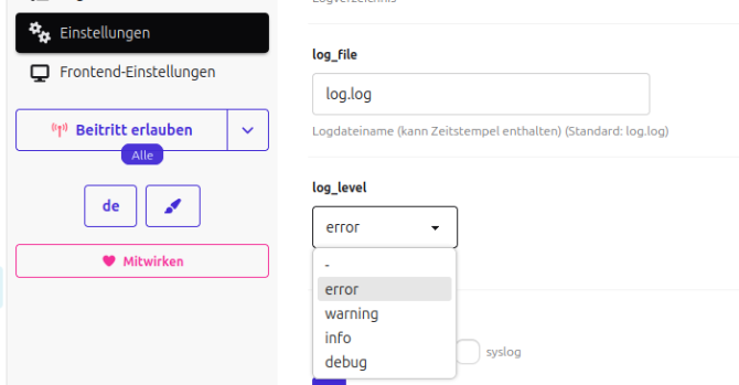

Das Z2M log_level dabei bitte auf Error einstellen.
Seit dem letzten komplett Reset läuft es sehr stabil. Ich hab bei der Einrichtung alle gemacht wie immer, außer das ich 2 Steckdosen weggelassen habe. Ich glaube dass an den China Steckdosen liegt, einige haben einfach ein Ding weg und verursachen dann Probleme. Die Konfiguration sah aus wie jetzt auch und vorher standen im log keine error Meldungen, es stoppte einfach so es kamen nur die Infos zum Start und irgendwann kamen die wieder bis irgendwann das addon nicht mehr lief. Ich lass das jetzt erstmal so. Die eine Steckdose die ich weggelassen habe hat auch da wo sie hin sollte keine Verbindung beim anlernen bekommen nur sehr nah am Koordinator die andere funktionierte sofort an weit entfernten Ort. Der Unterschied bei der weit entfernten die nicht funktionierte zu der jetzigen liegt nur im Zigbee Modell von eigentliche Modell unterscheiden sie sich lt. z2m nicht.
