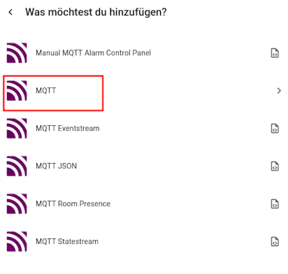

Da man nur schwer nachvollziehen kann was Du da jetzt wo und wie genau gemacht hast: Um Daten von einem MQTT Broker unter HA empfangen zu können musst Du dafür die HA MQTT Integration hinzufügen und einrichten. Einstellungen —> Geräte & Dienste —> Integrationen —> + Integration hinzufügen ----> MQTT auswählen.

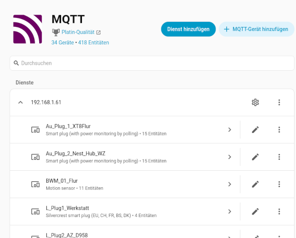

Im Anschluss sind darüber automatisch alle Zigbee Geräte per Z2M vorhanden. Was dann z.B. so aussehen könnte.
Hallo Jim,
genauso schaut es aus. Habe es zwischenzeitlich begriffen auf Bleistift und einen Raum zuweisen,
Danke. Hatte gedacht das es unter Geräte erscheint. Muss mich erst in HA zurechtfinden - dumm wenn man es anders gewöhnt ist.(IP-Symcon)
