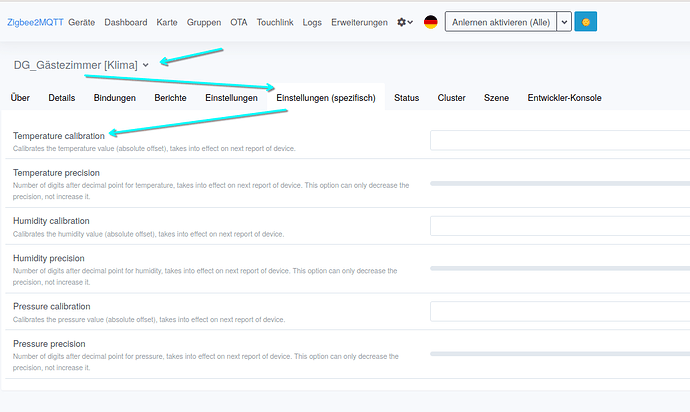

doch, du scheinst ein Gerät zu haben, das du versucht hast zu kalibrieren, nur der Wert ist nicht korrekt, da wird keine Nummer sondern ein String übergeben
54 Übereinstimmungen (54 überprüft) in der Datei gefunden
/home/dp20eic/Downloads/Log Z2M.txt: 54
  3: 36: [2024-10-10 17:01:56] error: 	zhc: Failed to apply calibration to 'temperature': 'temperature_calibration' is not a number, got string ()
  9: 36: [2024-10-10 17:16:55] error: 	zhc: Failed to apply calibration to 'temperature': 'temperature_calibration' is not a number, got string ()
10 Übereinstimmungen (10 überprüft) in der Datei gefunden
/home/dp20eic/Downloads/Log Z2M.txt: 10

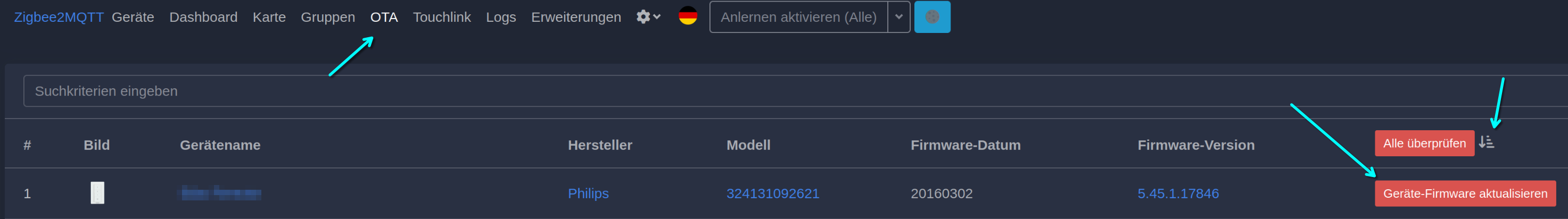

  1: 23: [2024-10-10 16:55:43] error: \tz2m: EventBus error 'OTAUpdate/deviceMessage': CommandResponse 0x842712fffe3405a3/1 genOta.queryNextImageResponse({"status":152}, {"timeout":10000,"disableResponse":false,"disableRecovery":false,"disableDefaultResponse":true,"direction":1,"reservedBits":0,"writeUndiv":false}) failed (Data request failed with error: 'No network route' (205))

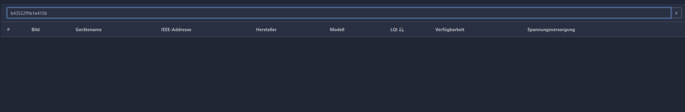

Hier wird versucht ein Gerät mit einer neuen Firmware, über OTA = Over the air zu bespielen, nur leider hat das Gerät gerade keine Verbindung zum Koordinator, oder einem Router.
Such mal in Z2M nach dieser Nummer 842712fffe3405a3 oder schau weleche Geräte gerade ein OTA haben

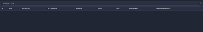

147: 23: [2024-10-11 05:47:05] error: \tz2m: Request 'zigbee2mqtt/bridge/request/device/configure_reporting' failed with error: 'Bind 0x842712fffe557aec/1 msTemperatureMeasurement from '0xb43522fffe1e4156/1' failed (AREQ - ZDO - bindRsp after 10000ms)'
Das Gerät b43522fffe1e4156 hat ein Fehler eine Temperatur an sich zu binden

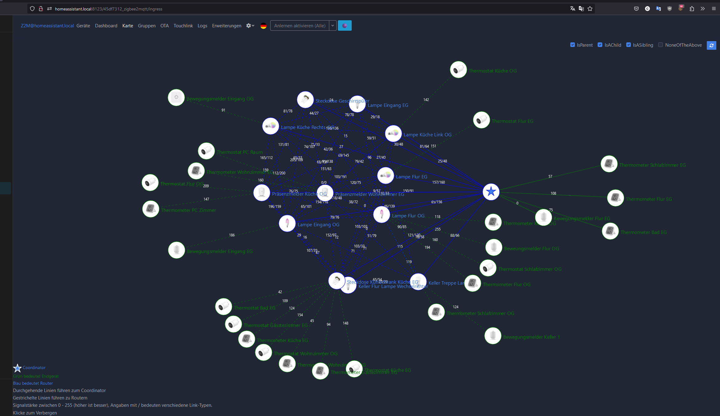

Jetzt mal abschließend, du hast ein Problem mit Zigbee2MQTT, die Verbindungen der Geräte zum Koordinator oder den Routern ist schlecht.

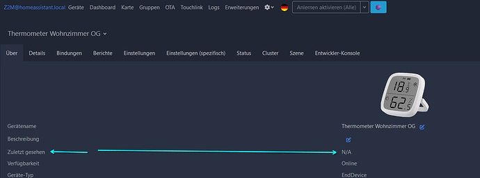

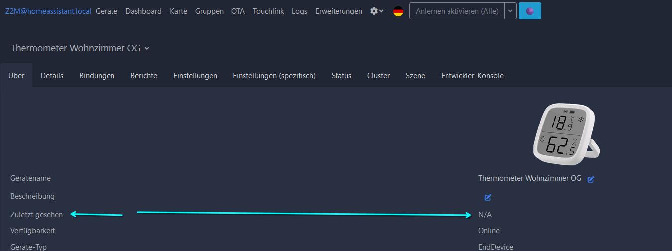

Währe das hier. Es ist aber verbunden oder ist was anderes gemeint?
Wie finde ich das?
Is das gleiche wie oben im bild.
Gibt es nicht.
Der SLZB-06 ist doch eigl. ein gutrer Koordinator?
das ist ja nicht nur ein Problem, das von einem Koordinator herrührt, das ist ja ein Netzwerk (Mesh) Problem.

Wenn Du nicht weißt, was Du in Deiner Installation machst, gemacht hast, dann kann ich das auch nicht beantworten, Du musst alle Temperatur Geräte durchgehen und schauen, wenn Du nur diese Geräte von Sonoff hast, dann auf der Seite mal nachlesen, wie und wo man die Kalibrierung durchführt

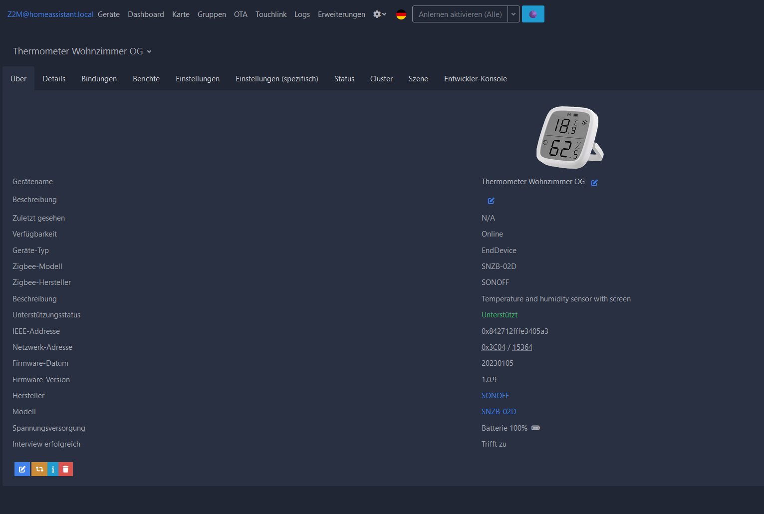

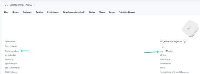

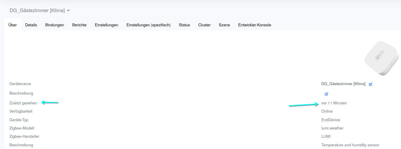

Mal ein Beispiel von mir, ein Aqara Temperatursensor
Wie gesagt, ich kenne Deine Installation nicht, aber bei mir zeigen alle Geräte hier einen Wert an
Dein Gerät
Mein Aqara
Es kann aber auch sein, dass bei Dir nur eine Kleinigkeit in der Konfiguration fehlt, sollte kein Gerät da etwas anzeigen.

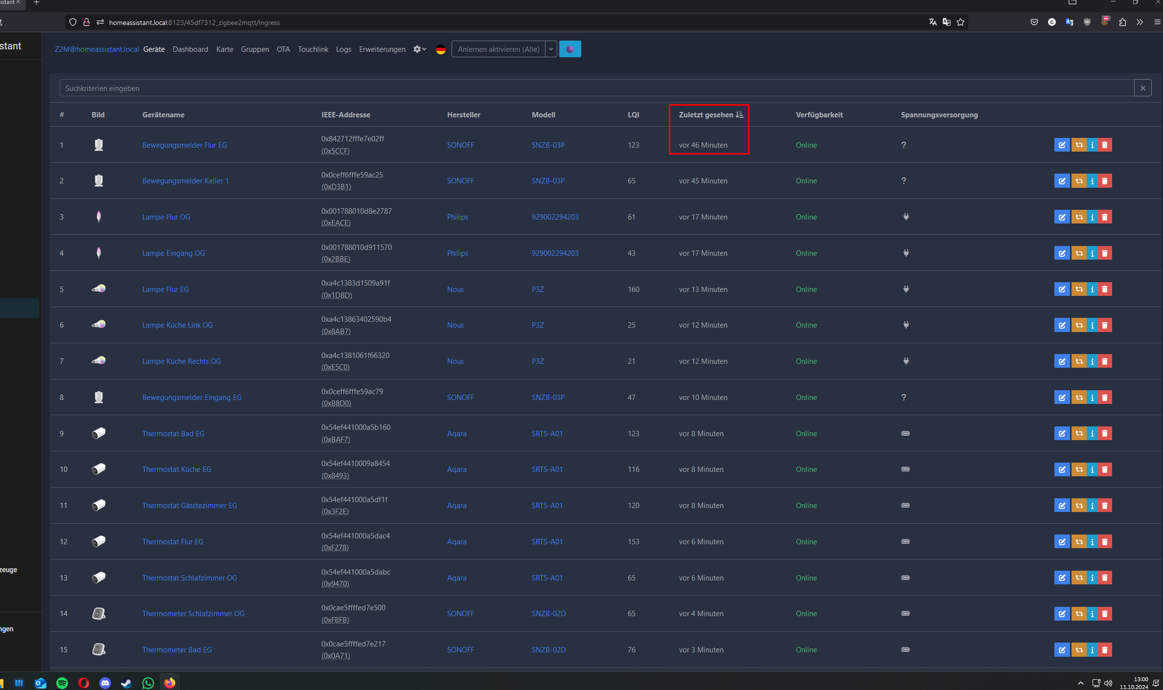

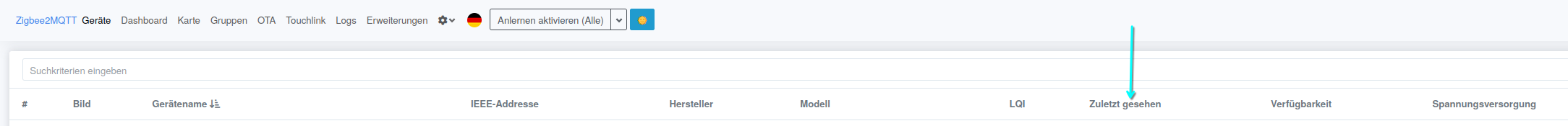

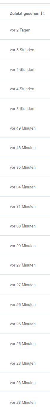

Du kannst auch in der Übersicht schauen
Kann auch das sein, 842712fffe557aec wie gesagt, Du sitzt vor dem Monitor, ich kann mich da auch nur durchhangeln :slight_smile:

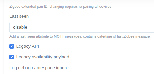

Anm.: Damit “Zuletzt gesehen” angezeigt wird muss dieses in der Z2M Konfiguration unter Einstellungen → Erweitert
Z2M_last_seen
auch aktiviert sein. Dies steht standardmäßig auf “disable”. Zumindest war das bisher bei Z2M immer so. :slightly_smiling_face:

Wie jetzt “hm”? :slightly_smiling_face: Wenn last seen deaktiviert ist wird bei dem Gerät oder der Übersichtseite der Geräte, bei “Zuletzt gesehen” halt nur ein N/A angezeigt.
In wie weit das jetzt einen Einfluss auf Euren Austausch und die Fehlersuche hier hat weiß ich nicht, denn so genau habe ich die bisherigen Postings hier ehrlich gesagt gar nicht gelesen. :laughing:
ich wollte zeigen, wie es bei mir eingestellt ist, aber wie ich oben ja sagte, bei mir werden für alle Geräte Last seen Werte angezeigt.
Der von vor 2 Tagen, ist der Aqara im Gefrierschrank, da muss ich mal schauen ob die Batterie noch lebt :slight_smile:

das habe ich jetzt aktiviert

und diese Kleinigkeit, die dann vermutlich die Ursache dafür ist (bzw. jetzt war) das bei @Thunder-Eagle N/A angezeigt wird, habe ich dann nur noch erwähnt und gezeigt. :wink: Dein “hm” klang für mich irgendwie so als wenn Du Dich gerade gefragt hättest warum ich das gepostet habe. :slightly_smiling_face:
Hilft die karte weiter?
nein, nur die Dinge, die auch Zigbee relevant sind.

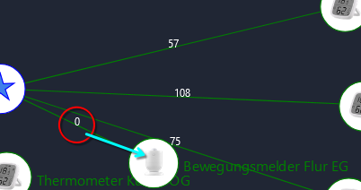

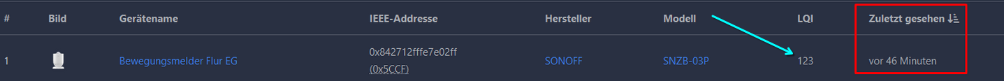

Dann ist mir das aufgefallen, einmal ist hier der LQI von 0, dann wieder > 100
Wenn er gerade 0 war und das Gerät wollte was senden oder empfangen, dann kann es zu den Meldungen mit dem Timeout kommen, nur zur Klarstellung, der LQI Wert ist volatil und sagt nicht über die absolute Qualität aus.
neh, war schon alles ok, ich habe mich nur gewundert, dass bei mir alle Werte kommen und das, obwohl ich es nicht explizit angeschaltet habe.

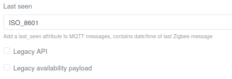

Ist wohl auch immer noch so:
Optional: Add a last_seen attribute to MQTT messages, contains date/time of last Zigbee message
possible values are: disable (default), ISO_8601, ISO_8601_local, epoch (default: disable)
Im Alter wird man machmal “vergesslich”. Geht mir auch nicht anders. :laughing: Außerdem wer weiß schon noch genau was er irgendwann mal irgendwo und irgendwie eingestellt hat. :slightly_smiling_face:
hey, ich bin ein junger 61-jähriger, ich bin nicht alt :slight_smile:
Aber das ist das dann wohl der Schlüssel zum Erfolg bei mir, was die beiden anderen Haken bei Legacy API und Legacy availability payload machen muss ich mal in Ruhe heute Abend nachlesen.

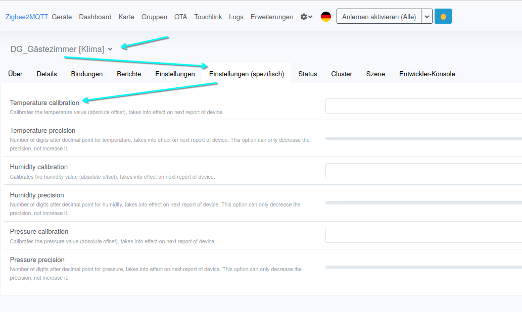

Zumindest hierbei kann ggf. helfen. Ich hatte das neulich auch bei einem Hue Motion Sensor. Ursache war, dass ich unter Einstellungen (spezifisch) einfach in das leere Feld geklickt hatte und nachdem ich woanders tatsächlich Einstellungen geändert hatte, dann auf anwenden geklickt hatte. Offensichtlich hat zigbee2mqtt diesen Einfach-Klick in das Feld als Eingabe eines “Leerzeichens” interpretiert und abgespeichert.
Nachdem ich dann in dieses Calibration Feld eine 0 eingetragen und auf anwenden geklickt hatte, war die Fehlermeldung verschwunden.
