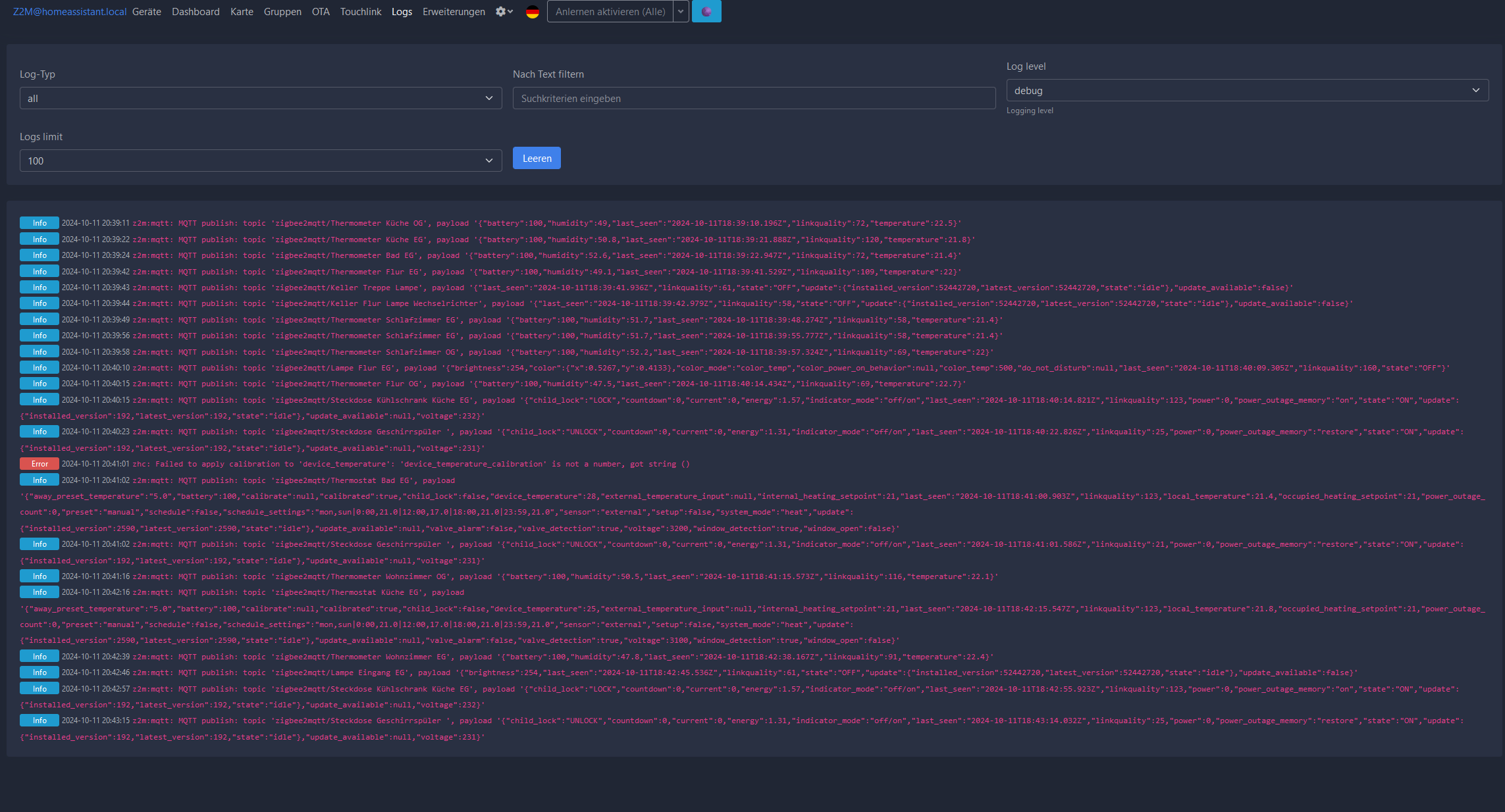

Fehler ist immer noch. Ich habe allen mein Thermometer und Geräten eine 0 verpasst die sich kalibrieren lassen.

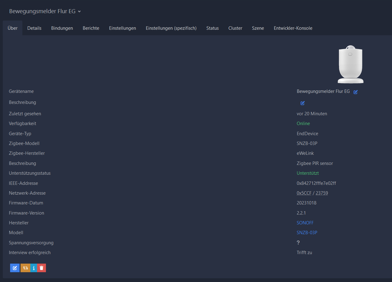

[2024-10-11 15:14:50] error: zh:controller:device: Handling of poll check-in from 0x842712fffe7e02ff failed (ZCL command 0x842712fffe7e02ff/1 genPollCtrl.checkinRsp({"startFastPolling":false,"fastPollTimeout":0}, {"timeout":10000,"disableResponse":false,"disableRecovery":false,"disableDefaultResponse":false,"direction":0,"reservedBits":0,"writeUndiv":false,"sendPolicy":"immediate"}) failed (Data request failed with error: 'No network route' (205)))

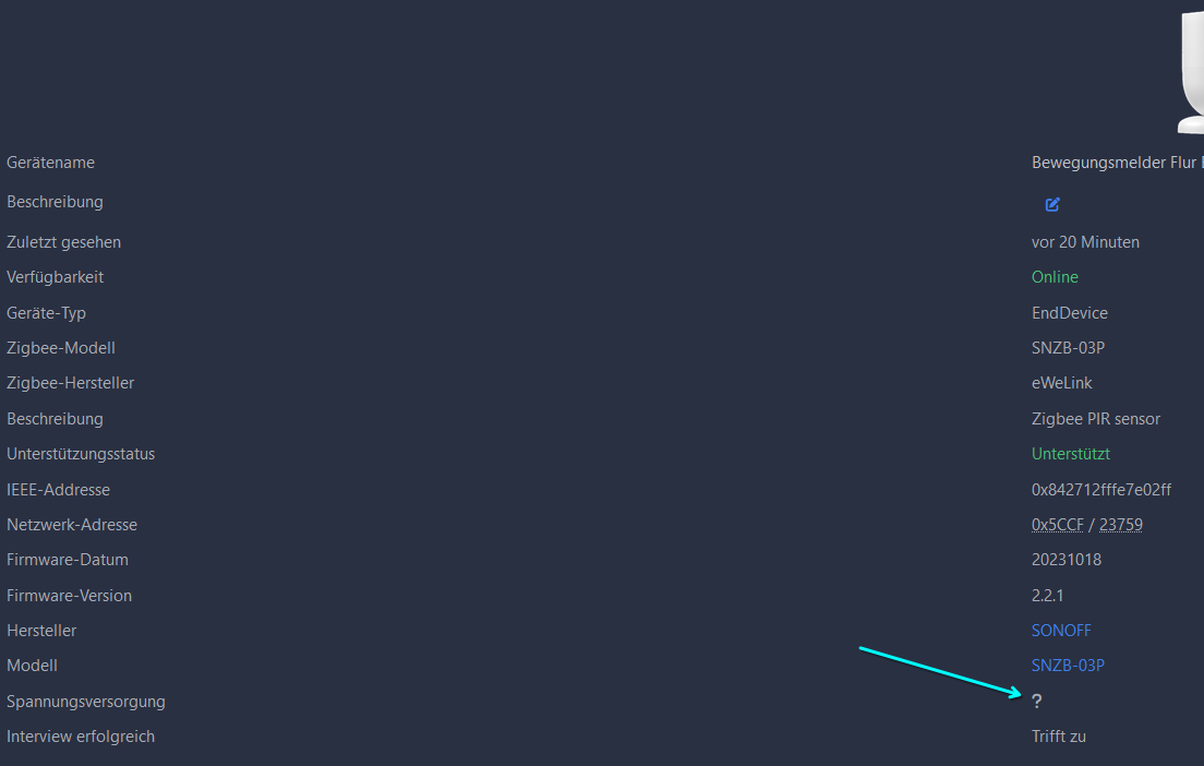

Was er ihr will habe ich noch nicht verstaden. Der Bewegungsmelder arbeitet ohne Probleme mommentan.

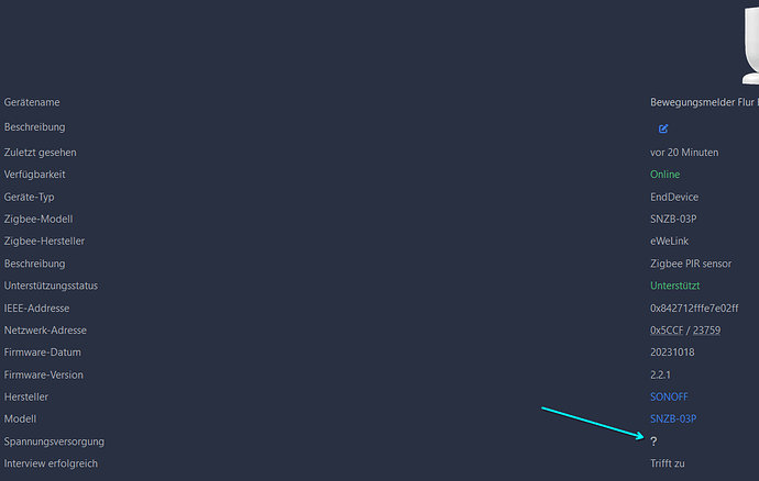

Ich vermute der will die Spannungsversorgung abfragen und das klappt nicht

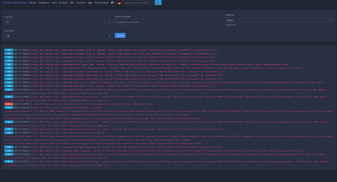

Sorry ich schaue mir ungern Bilder von Logtexten an, beim überfliegen am großen Bildschirm, habe ich aber nichts neues gesehen.

Also dann muss da sehr wahrscheinlich immer noch irgendwo anstelle einer Zahl was anderes stehen.

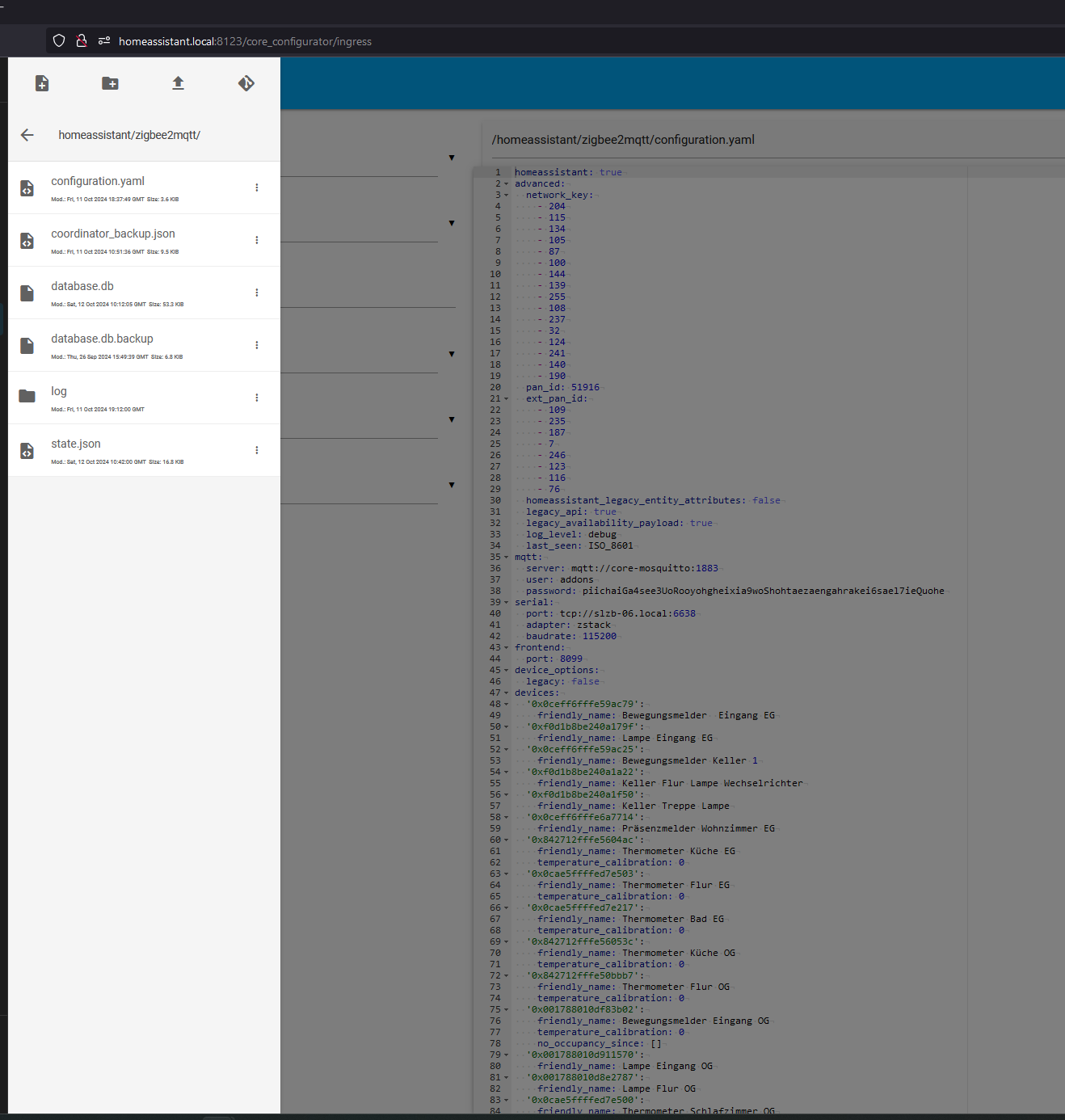

Du kannst in der configuration.yaml von zigbee2mqtt bei den devices gucken. Steht dort:
calibration: ' '
oder Text, dann erscheint die Fehlermeldung got string.
Da sollte stehen:
calibration: 0

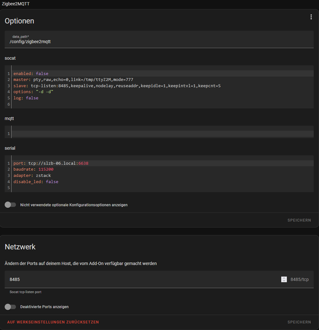

Das?

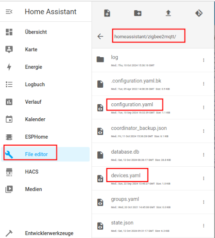

Nö da: /homeassistant/zigbee2mqtt/configuration.yaml und da: /homeassistant/zigbee2mqtt/devices.yaml.
ja und wo soll das sein?
Da :slightly_smiling_face:
HA_Editor_Z2M
Ach so - noch eine allgemeine Info: Wenn man irgendwelche Änderungen bei einem HA Addon vornimmt sollte man im Anschluss am besten den HA Host kompl. neu starten und nicht nur einen HA Neustart machen.
Die devices habe ich nicht in dem Ordner.
In der configuration.yaml sind alle temperature calibration auf 0-

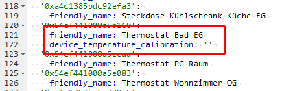

Ich habs gefunden :smiley:
Es war kein Thermometer. Es war ein Thermostat.
grafik
