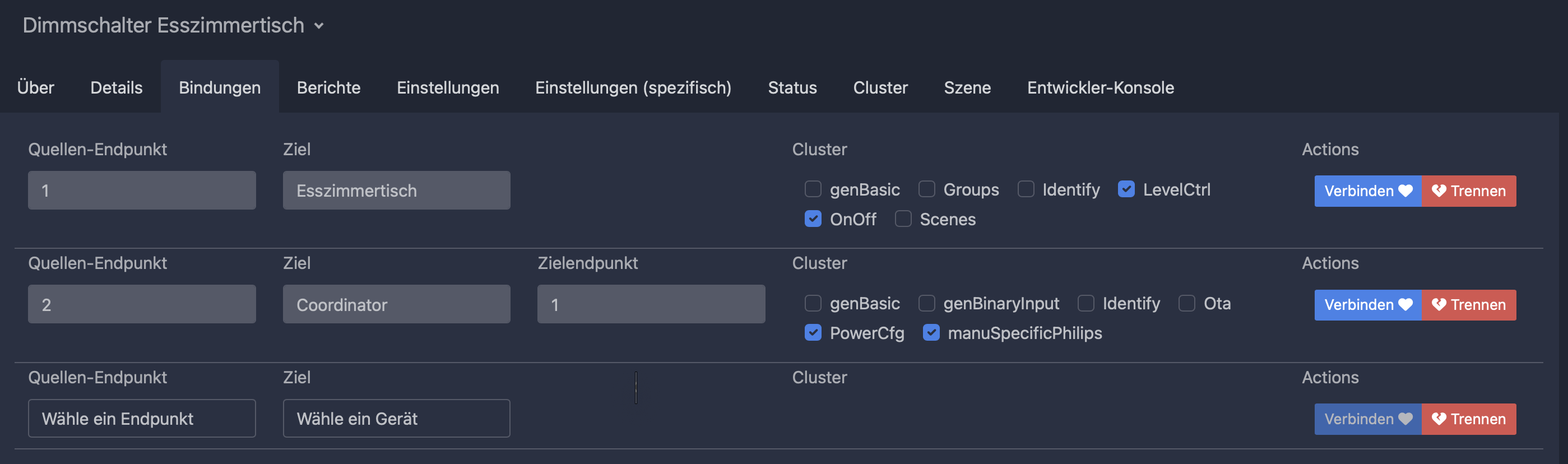

Irgendwie bekomme ich es nicht hin das der Hue dimmer switch V1 eine angelegte Gruppe in Z2M schaltet.
Ich sehe in den Logs über MQTT das die Tasten des Schalters auslösen. Die Gruppe wird aber nicht geschalten.
Gib es da irgendeinen Trick den ich noch nicht gefunden habe?

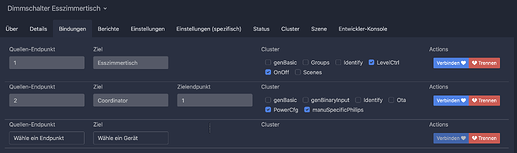

Du musst bei der Bindung zum Koordinator das OnOff Cluster deaktivieren.
Und wenn Du das Binding mit dem Dimmschalter erstellen tust, musst Du diesen aufwecken, in dem Du eine der tasten drücken tust.

Wie mache ich das? Abwählen und dann Verbinden. Dann wird es automatisch wieder ausgewählt. Oder zum Koordinator komplett trennen?
Edit: Hat geplappt. Habe mir zu spät dein Bild genau angeguckt.
Danke dir :+1:t3:
