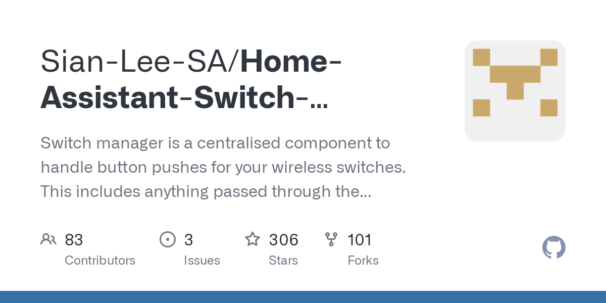

Ich nutze dafür Switch Manager.

Gelöst habe auch ich das mit dem Switch Manager. Funktioniert super.
