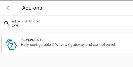

es kommt etwas auf die Installation an, wenn du die HA Integration ZWave nutzt
Dann weiß ich nicht, ob du auf ein LXC in Proxmox umsteigen kannst, aber solltest du das Add-on verwenden,
Dann kannst Du dir auch einen LXC Container erstellen, dann im Add-on ein Backup erstellen
Und im LXC importieren.
Dann musst Du aber auch einen MQTT Broker installieren, entweder auch als LXC, oder als Add-on in HA, geeignete MQTT Broker sind

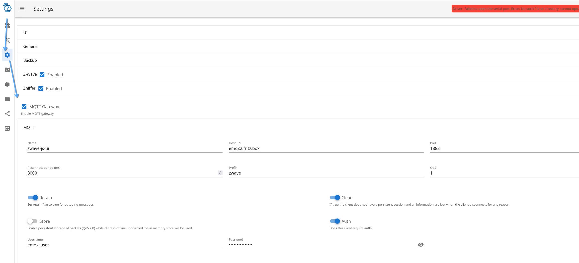

du kannst zwar auch einen Einfachen Z-Wave LXC erstellen, aber ohne MQTT hast du dann keine Möglichkeit die Daten in HA zu bekommen, oder besser, mir ist da kein Weg bekannt.
Vielen Dank für deine Rückmeldung.
Den emqx Broker habe ich bereits als LXc für Zigbee2MQTT am laufen.
Ich nutze immer gerne die Helper-Scripts, wenn diese Verfügbar sind, so auch im Fall des Z-Wave LXC. Den muss ich dann mit den Konfigdaten vom emqx füttern, den Z-Wave Stick durchreichen und die Geräte nach und nach neukonfigurieren?

Wenn Du damit meinst, dass Du die Verbindungsdaten zum MQTT Broker eingeben musst, dann ja

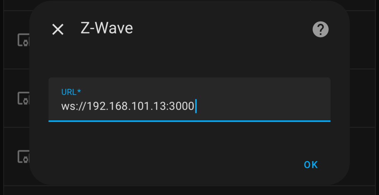

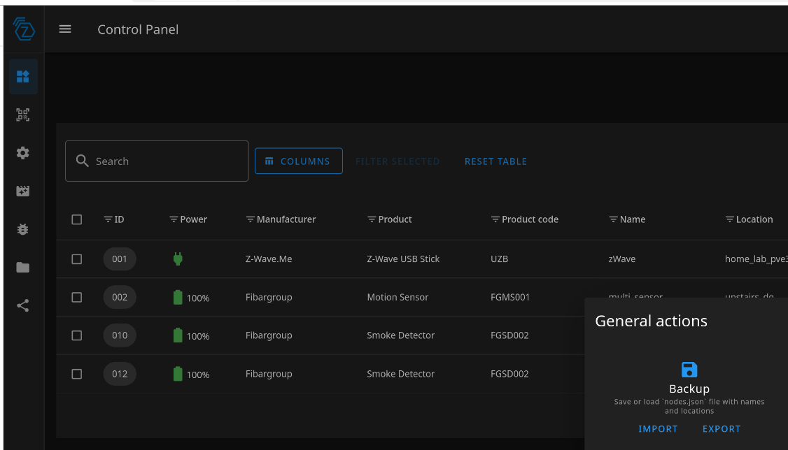

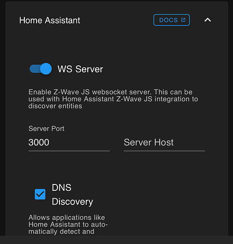

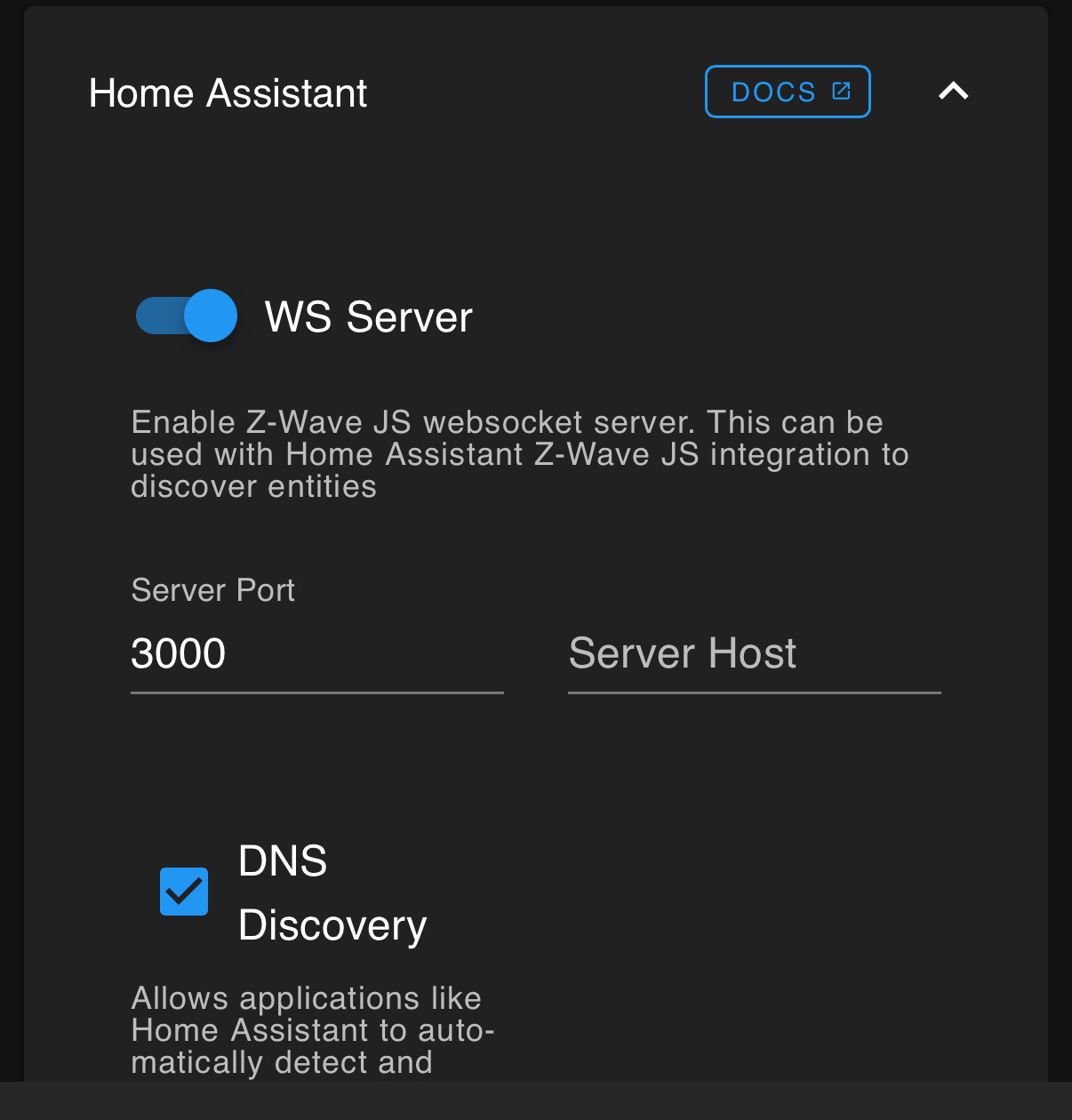

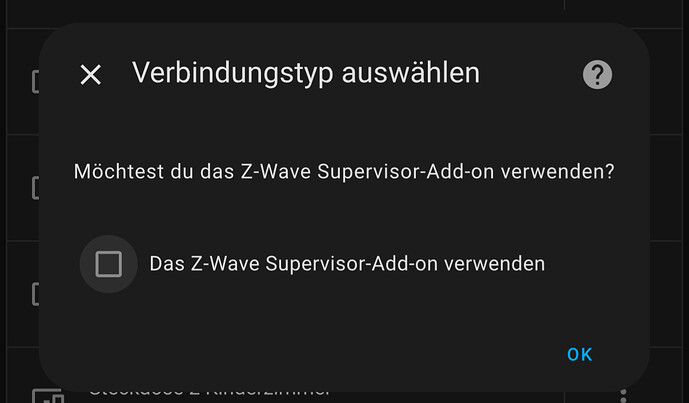

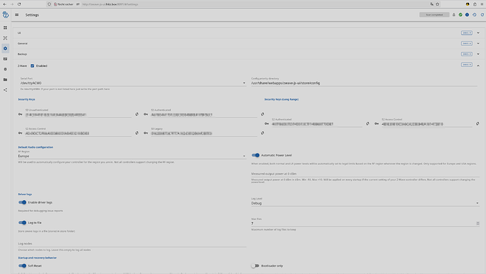

ich habe den Wechsel von Z-Wave in HA in einen Docker-LXC vor längerer Zeit durchgeführt. Zuerst machst du vom alten System ein Back-up, und Spiegel es in das neue System ein. Du kannst die bestehende Integration weiter verwenden. Klicke dafür bei Integration auf die drei Punkte klicke neu konfigurieren. Dann auf „den bestehenden Adapter neu konfigurieren“, schauen, dass beim nächsten Fenster der Haken entfernt ist, gibst dort dann die IP unter dem Punkt von deinem LXC-Container an. So sollten alle Einstellungen übernommen werden.
Edit:
Unter Einstellungen sollte bei Home Assistant WS-Server aktiv und den Port definiert sein.

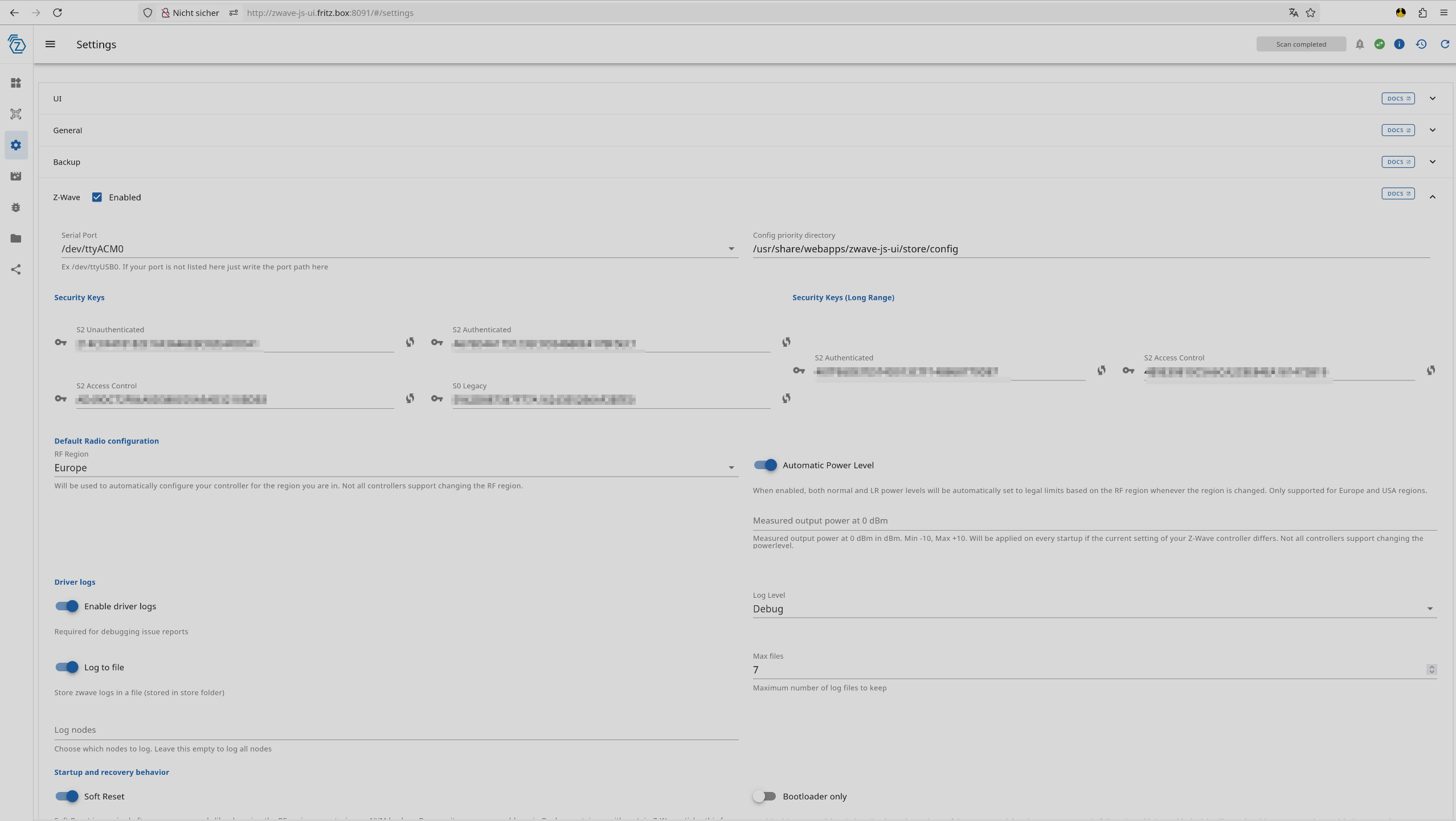

Kein Ding. :smiling_face:Ich wechselte vor langer Zeit zur UI. Wenn die Keys übernommen und Stick werden, sollten die Geräte alle gefunden werden, ohne diese neu zu Connecten.

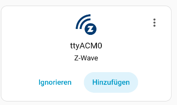

Leider reicht das Helperskript den Stick nicht durch, da ich die Fehlermeldung bekomme:
Driver: Failed to open the serial port: Error: No such file or directory, cannot open /dev/zwave (ZW0100)
:thinking:

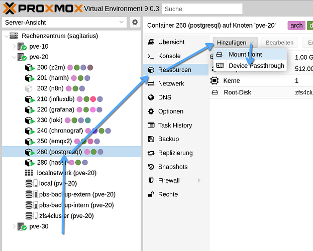

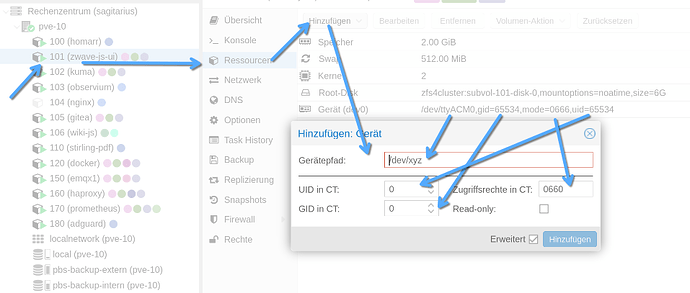

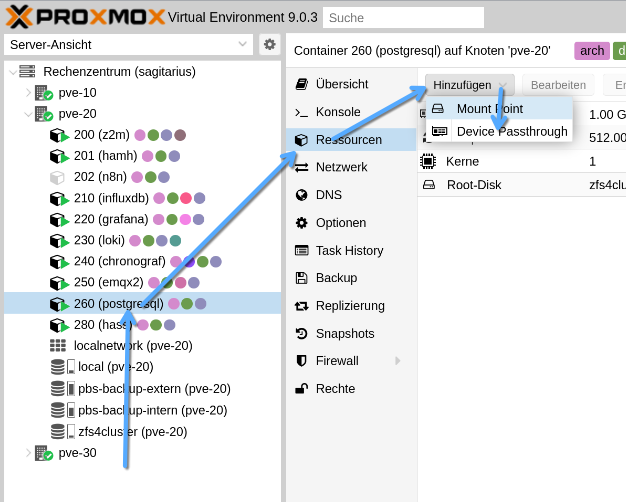

Vielleicht ist das bei Z-Wave anders, Du kannst ja auch die GUI dazu verwenden
Erst ermitteln, welches Dein Stick ist, auf der PVE Konsole
# lsusb
Dann beim LXC → Ressourcen → Hinzufügen → Passthough

gebe diese Daten in Z-Wave JS UI ein
erhalte ich in Z-Wave JS UI diese Fehlermeldung:
Driver: Failed to open the serial port: Error: Inappropriate ioctl for device setting custom baud rate of 115200 (ZW0100)

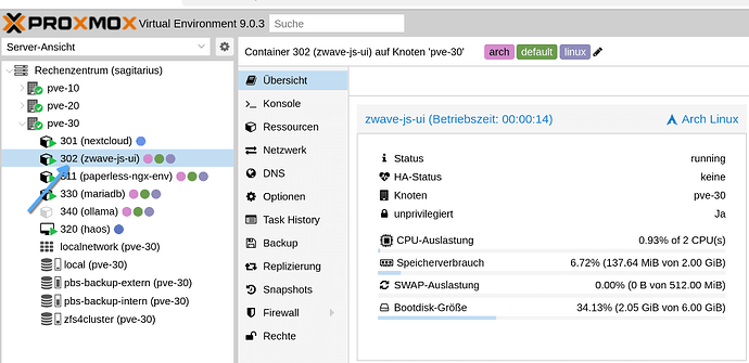

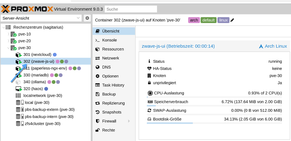

Ich habe etwas herumexperimentiert, das sich der Z-Wave Stick anders verhält muss ich zurücknehmen, ich hatte imme auf dem Proxmox Node pve-30 probiert, auf dem auch HA als VM läuft und da hatte ich den Stick schon an die VM durchgereicht.
Habe es aber nicht geschafft, den Stick an ein LXC auf dem gleichen Node durchzureichen.
Ich habe dann einmal den Stick abgezogen und auf einem anderen Node pve-10 eingesteckt, dabei wurde mir auch ganz normal, alles angelegt
root@pve-10:~# ls -la /dev/serial/by-id/
total 0
drwxr-xr-x 2 root root 60 Aug 10 18:26 .
drwxr-xr-x 4 root root 80 Aug 10 18:26 ..
lrwxrwxrwx 1 root root 13 Aug 10 18:26 usb-0658_0200-if00 -> ../../ttyACM0
root@pve-10:~#
Nachdem ich dann mein zwave-js-ui LXC auf diesen Node pve-10 migriert hatte und via, WEB-UI das USB Device zugewiesen hatte, konnte ich den LXC Starten und zwave-js-ui einrichten.
Die Zeile mit dev0: ist das was ich in der UI gemacht habe
