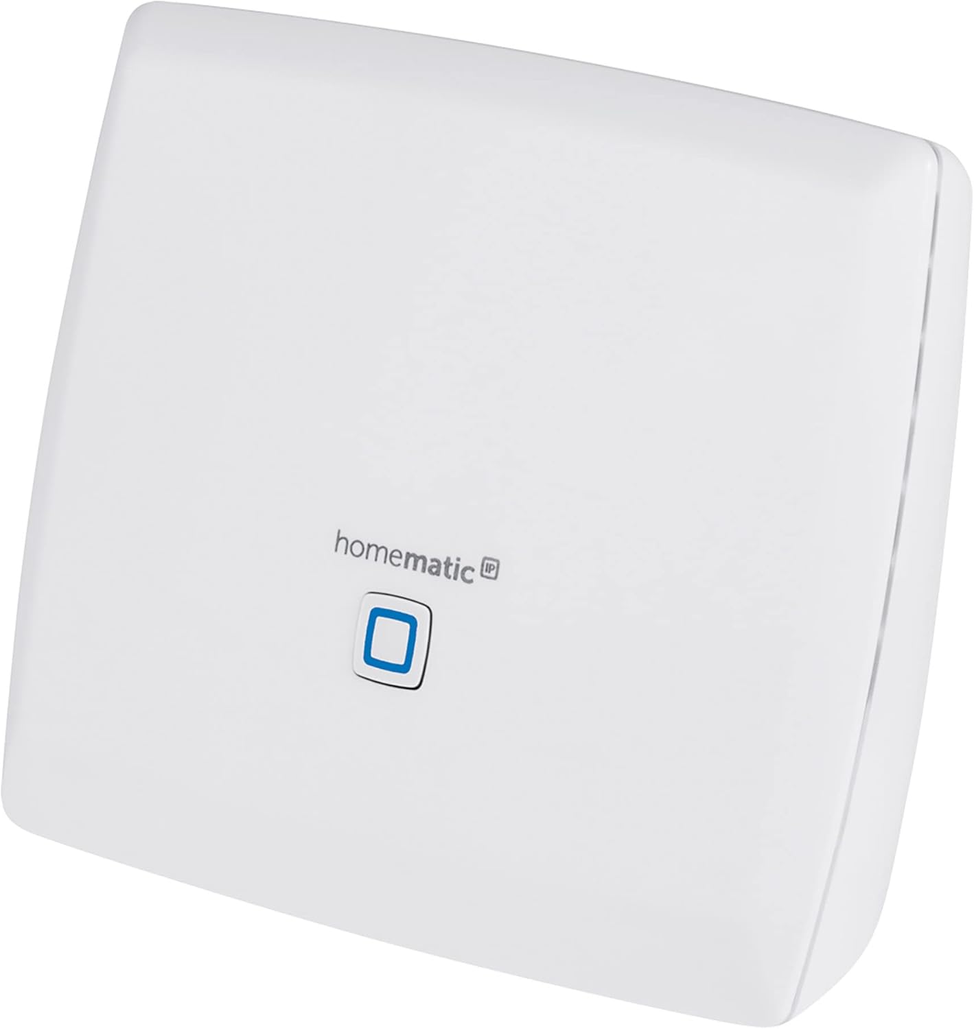

Brauche ich bei den Homematic IP nur die Thermostatet oder auch noch ein Gateway von denen?

Du brauchst noch was dazu um die zu steuern … manche nutzen ein USB Stick (von Homematic) und lassen die Steuerung/ Software über HA laufen andere mögen lieber CCU3, so wie ich …
