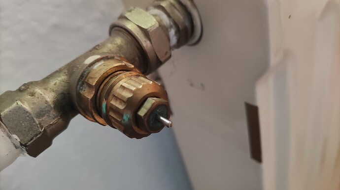

Ich möchte 3 von meinen Thermostat-Heizkörperventil (TRV) von Danfoss (sind soweit heraus bekommen hab alte RA) gegen smarte TRVs tauschen.
Z-Wave sollte es sein, weil ich auch weitere Dinge (Fenster-/Türkontakt, schaltbare Zwischenstecker,….) noch zukünftig ergänzen will und WLAN in unserem Mehrfamilienhaus bereits reichlich vorhanden ist.
Ich habe nun intensiv in dem Produktkatalog gesucht und einige gefunden.
Ist die Angabe der Z-Wave Version gleichzusetzen mit der Z-Wave Generation?
Also Z-Wave Version 4.55.0 ist Z-Wave Generation 4 (400er)
und die Z-Wave Version 7.16.3 ist Z-Wave Generation 7 (700er)?
Bei der Neuanschaffung wollte ich gern aktuelle Technik einsetzen. Sollte ich deshalb auf mindestens Version 6 achten?
Es gibt wenige mit der Angabe 800er. Sollte ich diese bevorzugen?
Es gibt auch welche mit Akku und per USB Kabel aufladbar. Aber leider etwas älter . . . (Fibaro FGT-001).
Weiterhin bin ich mir unsicher mit dem mechanischen Anschluss.
Ich habe Danfoss RA. Bei den meisten ist RA einfach angegeben, also sollte passen.
Bei Fibaro FGT-001 ist nur RA-N angegeben. Ich bin mir nicht sicher, ob dies passen würde.

bei den Thermostaten die ich kenne liegen meist verschiedene anschlussstücke bei, die werden erst am Ventiel angebracht und dann schraubt man das Thermostat an, oft, ligt auch eine Stift verlängerung bei, um den Ventielstift auch wirklich zu bewegen.
Ich meine auch, das es Adapter gibt die von RA zu RA-n umsetzen, aber da solltest Du mal bei einem Heizungsbauer deine Wahl vobeischauen
