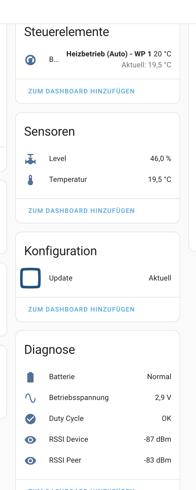

Ich habe die besten Erfahrungen mit HomematicIP gemacht:
  • externe Wandthermostat nur zum messen oder alternativ als Bediengerät
  • intern 6 Heizpläne bei den Wandthermostaten, 3 bei den Stellantrieben selber
  • Änderunegn am Wandthermostat werden innerhalb von Sekunden an den stellantrieb übertragen
  • arbeitet auch autark wenn HA z.b. nicht läuft
  • Akkus lohnen nicht deren Spannung ist zu niedrig, AA-Batterien halten aber auch problemlos ein Heizsaison, ich tausche die 2mal pro Jahr aus, weil im Sommer die Stellantrieben regelmässig eine Entkalkungsfahrt machen.

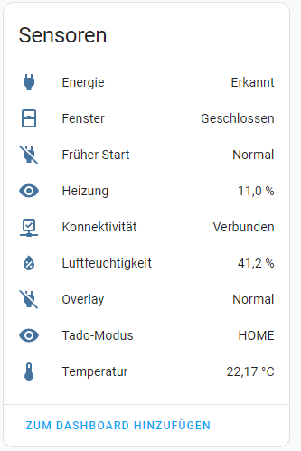

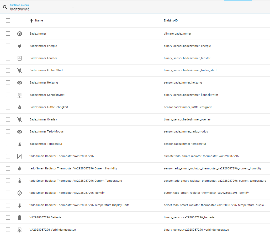

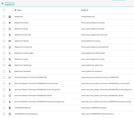

Ich habe die Tado Thermostate verbaut und bin bisher damit sehr zufrieden. Die Thermostate bauen eine Verbindung zur Bridge auf und diese ist mit dem Netzwerk verbunden. Einstellungsänderungen werden innerhalb von 2 Sekunden an das Thermostat übertragen. Die Einstellung ist sehr feinfühlig und die Ventilstellung kann ausgelesen werden (in %).
Profile kann man theoretisch 48 Stk. pro Tag anlegen, da die kleinste Zeiteinheit 30min ist. Außer Haus Erkennung, Fenster offen Erkennung und vieles mehr.

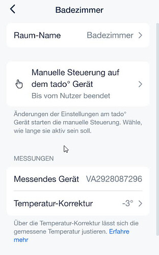

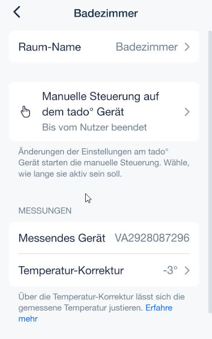

Können die Tado Thermostate einen externen Temp Sensor direkt lesen oder haben sie eine calibration/offset Einstellung?
Es gibt einen externe Temperatur Senor von Tado, welchen Du direkt mit den Thermostaten koppeln kannst.
Osorkon
Und du kannst jedes einzelne Thermostat händisch kalibrieren
“Messendes Gerät” ist normalweise das Thermostat selber. Du kannst da aber auch andere Messfühler angeben.
Einen Temperatur Offset, hat so ziemlich jedes Thermostat. :wink: Zumindest ist mir noch keins ohne untergekommen.

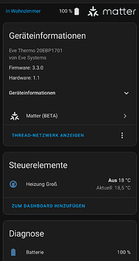

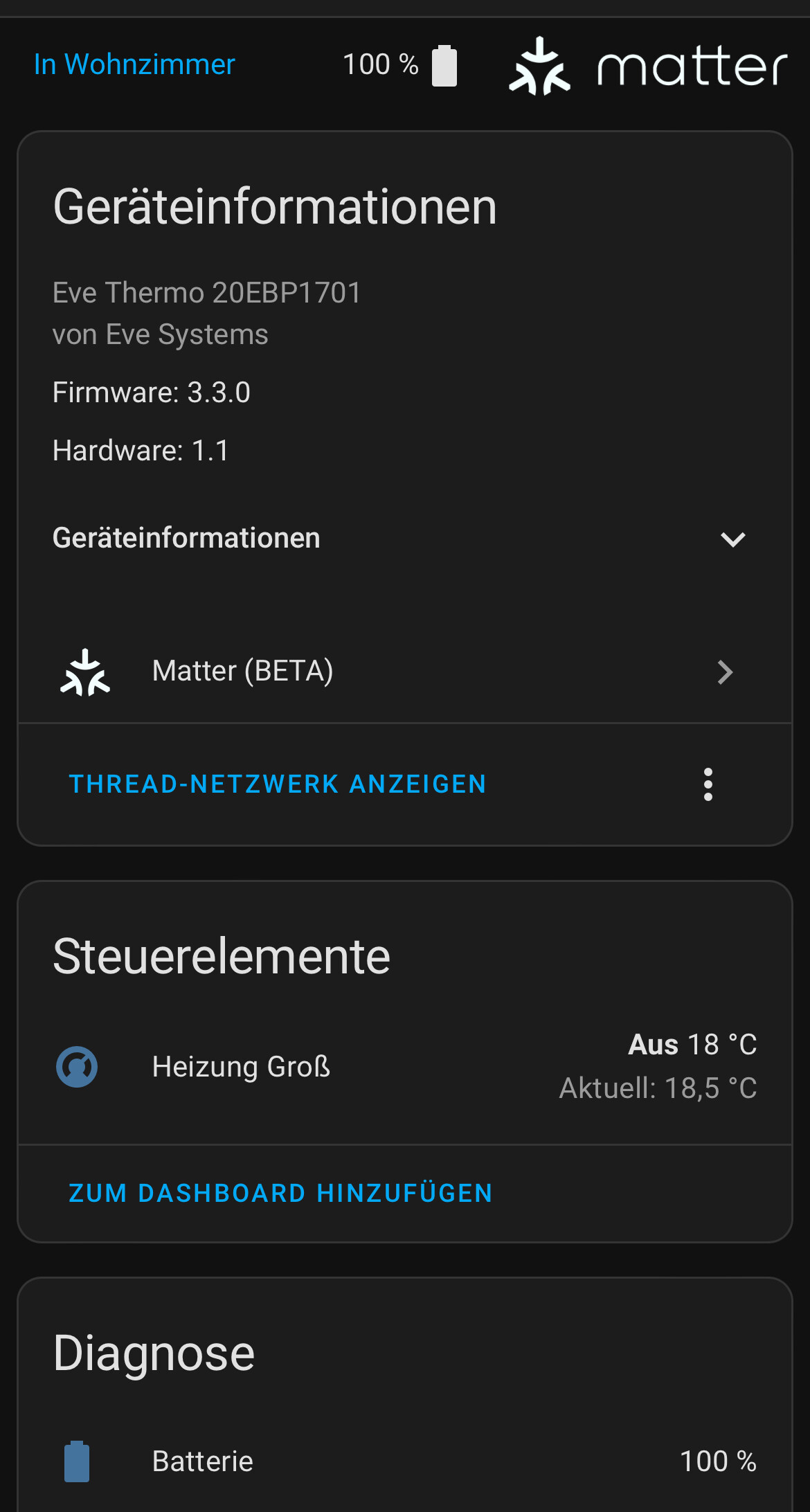

Matter Update erfolgt, nun also auch in Home Assistant nutzbar. :smiley:
Temperatur Offset, Kindersicherung und die Sendeleistung, lassen sich nur über die Eve einstellen. Dank Matter lässt sich das Thermostat gleichzeitig in HomeKit und Home Assistant nutzen und natürlich auch in weiteren Matter SmartHome Zentralen.

Homematic(IP) Lokal mit einem externen RaspberryMatic
