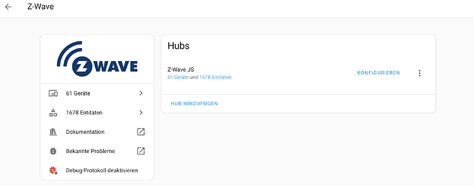

Eigentlich war ich der Meinung es installiert zu haben. Blöd gefragt: wird es dann unter Integrationen gelistet? Das hier wird mir aktuell angezeigt:
… sieht nicht nach “Z-Wave JS UI” aus.
Ist doch dieses hier, oder?
Ganz aktuell:

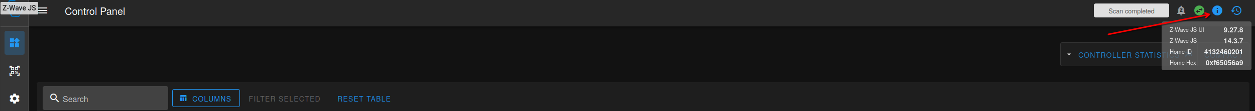

also Du bist der Admin, Du musst uns sagen, was Du installiert hast :wink:
Du musst schauen, welches Add-on Du installiert hast, denn Z-Wave gehört nicht zu den Standard Integrationen des HA Cores
Bei mir ist das installiert, wo der blaue Pfeil drauf zeigt :wink:
Anschließend stellt das Add-on eine neue Integration für HA bereit, die siehst Du dann, bei Dir
Dann noch eine Bitte, wenn Du Logs, oder einen Code schnipsel hier zeigen möchtest, dann nutze bitte die Code-Tags </> dazu, es liest sich besser :wink:

Sorry, ich habe an der falschen Stelle nachgesehen. Dank Deines Hinweises habe ich aber jetzt Gewissheit, Z-Wave JS UI installiert zu haben. Ich hatte in der Seitenleiste das UI hinter Z-Wave JS vermisst …

Wenn Du sehen möchtest, welche Versionen wirklich laufen, dann schaust Du hier am besten nach
