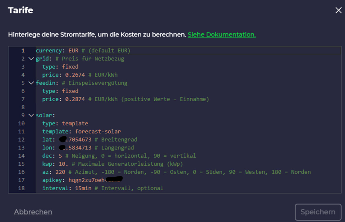

Ich bekomme beim hinzufügen meiner PV Vorhersage mittels pv forecast folgenden Fehler beim starten von evcc.
Fehler beim Starten. Überprüfe deine Konfiguration und starte neu.
tariff: tariff [solar] cannot create tariff type ‘template’: cannot create tariff type ‘custom’: decoding failed due to the following error(s): ‘Interval’ time: unknown unit
Kann mir jemand auf die Sprünge helfen? Durch eine yaml-Seite habe ich meinen Text schon laufen lassen, da kommt raus, KEINE FEHLER?
Und die 2. Frage wäre, wie füge ich ein 2. Dach mit anderen Werten noch hinzu? Spielen Leerzeichen überhaupt eine Rolle?
Dank vorab
FEHLER mittels chatgpt gefunden!
Angabe intervall nicht korrekt! ich hab hier statt 15 min 900s genommen. Jetzt funktionierts
