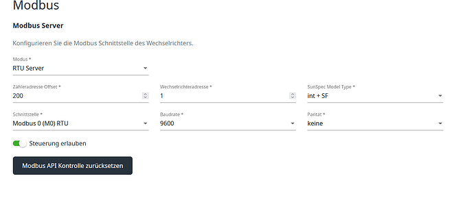

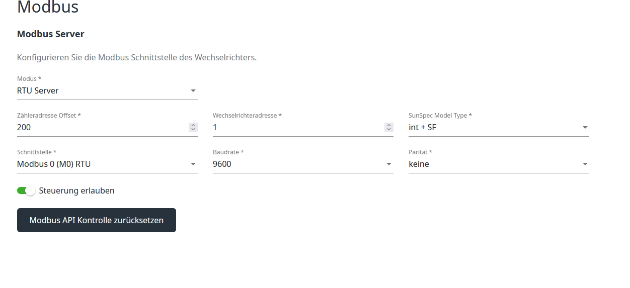

In vorherigen Posts wurde ja beschrieben, dass im Modbus noch Einstellungen gemacht werden müssen. Ich habe dies dem Installateur weitergegeben und folgender Stand ist aktuell vorhanden
Jedoch ist eine Verbindung immer noch nicht möglich und es scheint wohl andere Auswirkungen zu haben, denn seit der Änderung ist meine Batterie nicht mehr im Wechselrichter bekannt.
Kann mir bitte jemand weiterhelfen, was sind die richtigen Einstellungen, damit EVCC den Wechselrichter erkennt und auch meine Batterie wieder gefunden wird

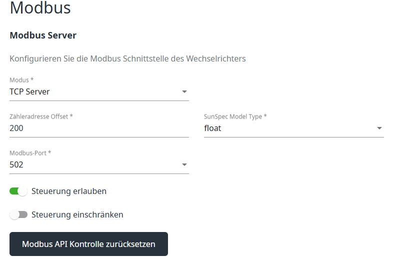

also bei mir funktioniert es mit den nachfolgenden Einstellungen.
Als ich beim Sunspec model type für eine andere Integration von “float” auf “int+sf” gestellt habe, hat EVCC nicht mehr funktioniert und einen Fehler geworfen
