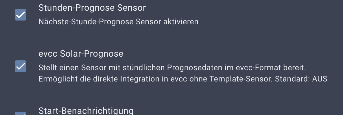

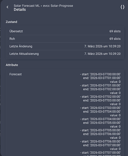

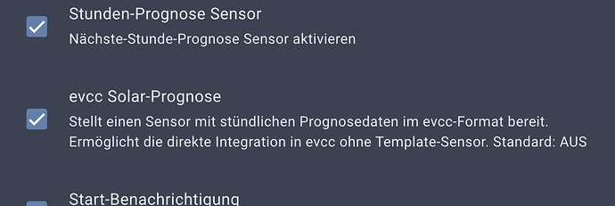

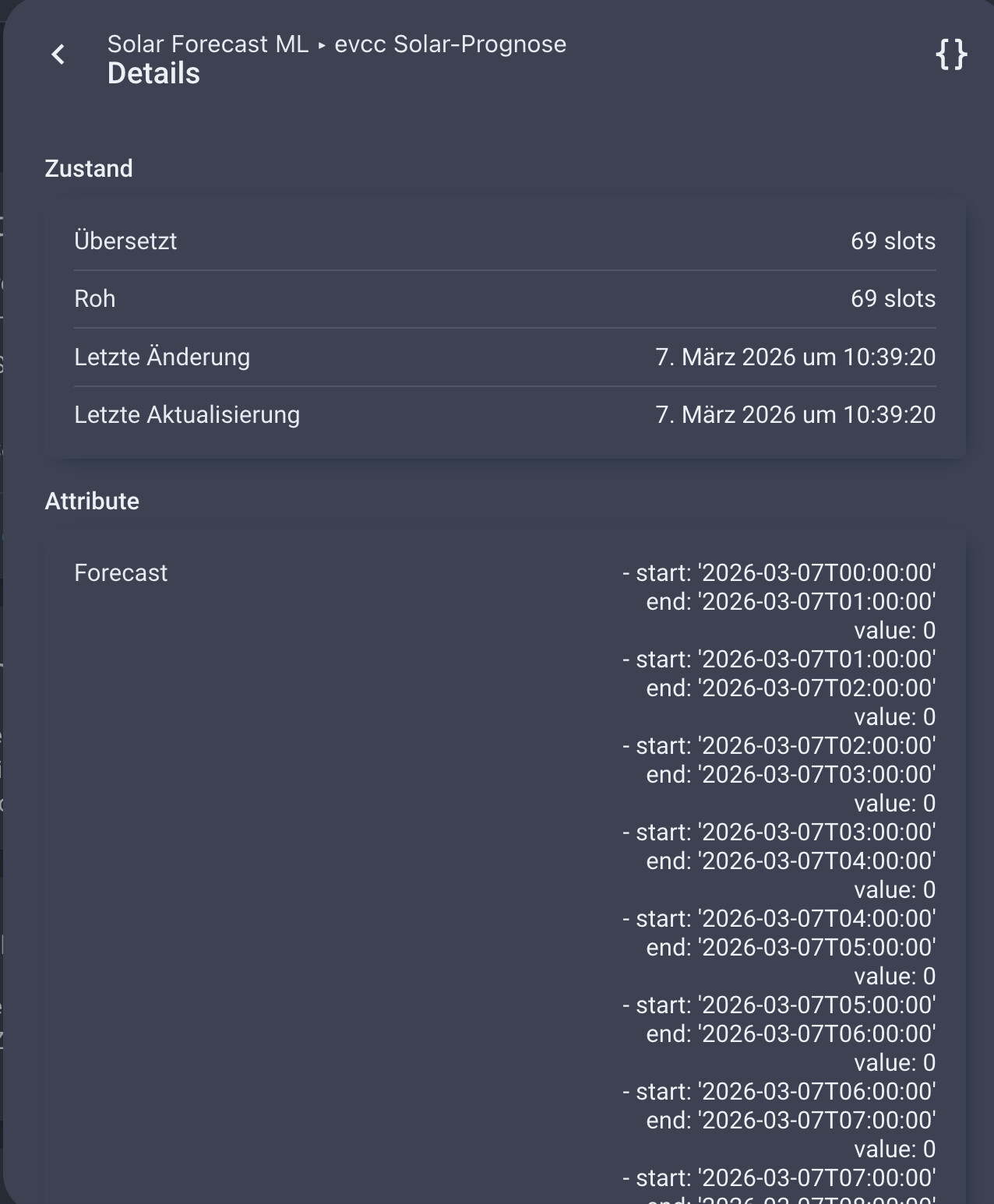

Im kommenden Update von SFML einfach die Option im Options-Menüe aktivieren und der entsprechende Sensor für EVCC wird bereitgestellt…
  1. In SFML Optionen: “evcc Solar-Prognose” aktivieren
  2. In evcc.yaml:
tariffs:
  solar:
    - type: custom
      forecast:
        source: http
        uri: http://homeassistant:8123/api/states/sensor.solar_forecast_ml_evcc_solar_prognose
        headers:
          - "Authorization: Bearer <TOKEN>"
        jq: ".attributes.forecast"
        interval: 30m

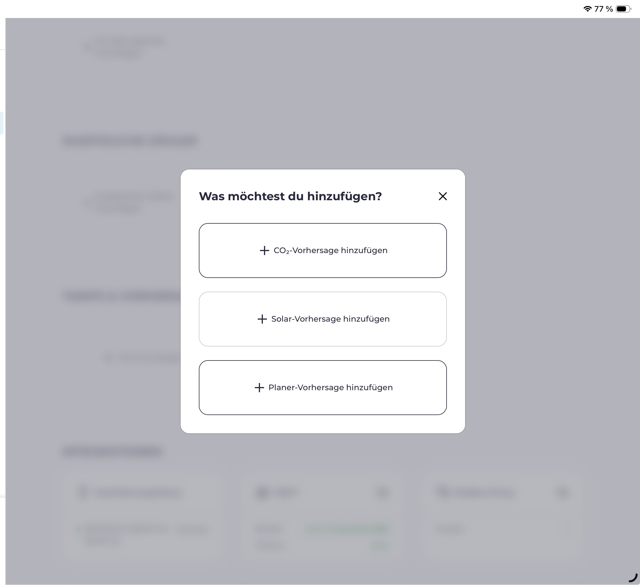

Die evcc.yaml ist ein mittlerweile ein Dinosauria, sollte nun alles über die UI konfiguriert werden.
Dann Benutzer definiert:

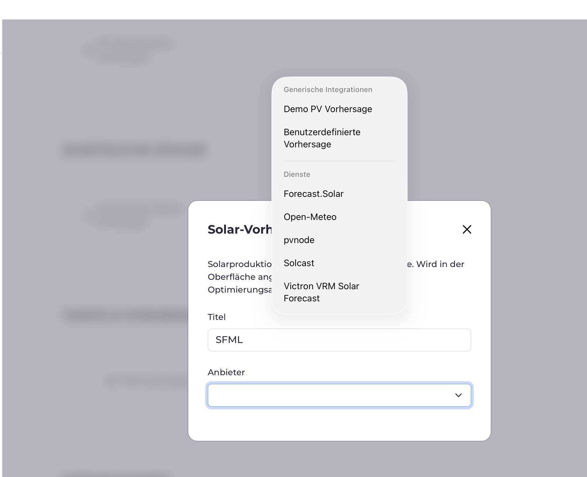

Ich habe das gleiche Problem.

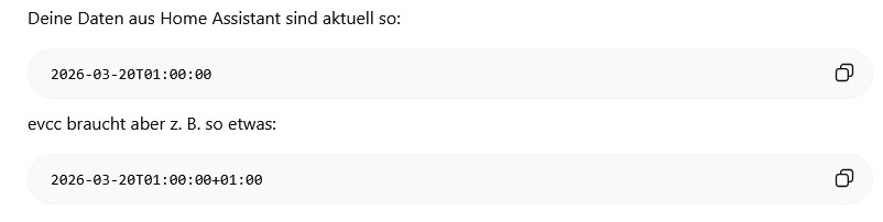

Über die evcc-UI mit KI-Hilfe eingerichtet (nicht über die evcc.yaml!)
Schaut mal, ob Ihr damit eine plausible Prognose in evcc bekommt - und ob die Zeiten zur Prognose passen.
tariff: solar
forecast:
  source: http
  uri: "http://HA-IP:8123/api/states/sensor.solar_forecast_ml_evcc_solar_prognose"
  headers:
    Authorization: "Bearer HA-TOKEN"

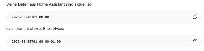

  jq: |
    | map(
        .start = (.start + "+00:00")
        | .end = (.end + "+00:00")
    | tostring
  cache: 30m
!!! Nicht auf Speichern im Setup klicken, sondern “ERST wenn die PRÜFUNG im Set-UP OK sagt !!! Ich hatte mir damit die evcc.db geschossen und musste evcc aus einem Backup wiederherstellen!
@Tom-HA Laut KI - kann ich aber letztendlich nicht sicher beurteilen:

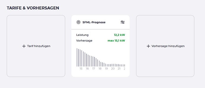

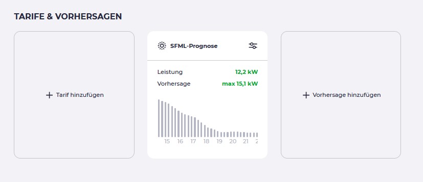

Jetzt funktioniert es bei mir. Herzlichen Dank.
Zeiten schauen plausibel aus. Vorhersagesummen pro Tag stimmen mit SFML überein.
