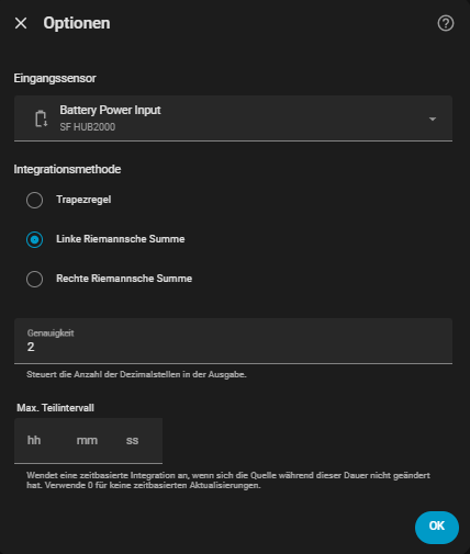

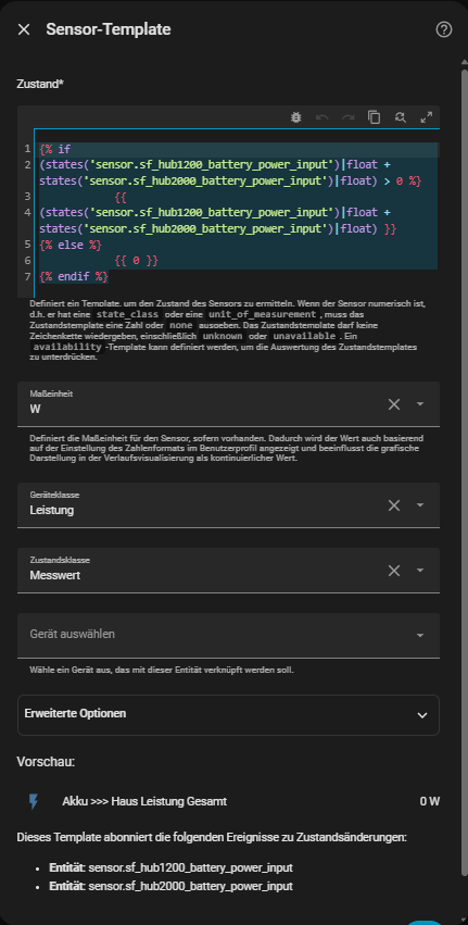

Als Helfer anlegen. Helfer >>> Sensor >>> Template. Da musst du dann in keiner yaml rumfriemeln :wink:
Hier ein Beispiel eines meiner Helfer
die Energiesensoren kannst du dann auch als Helfer einbinden. Helfer >>> Integralsensor >>> Linker Riemann
