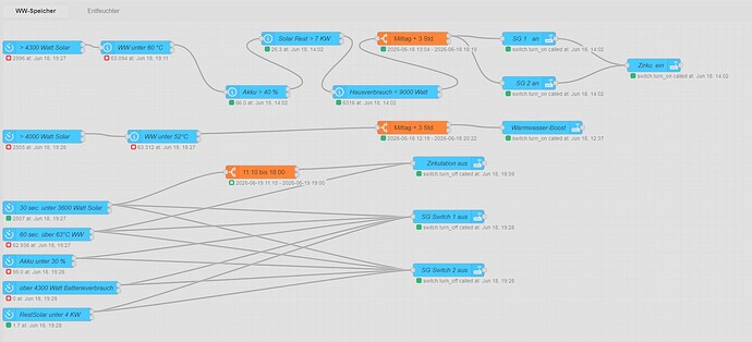

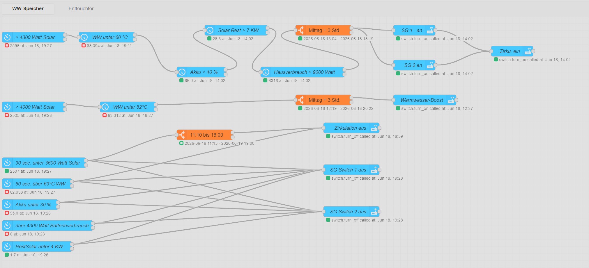

Schöner geht so eine Überschuss-Steuerung allerdings mit Node-Red:
Läuft schon ein paar Jahre mit meiner Huawei-PV-Anlage und der WP. Ist eine App unter Homeassistant.

Wenn Du möchtest, kann ich Dir das JSON für NodeRed exportieren. Musst Du dann nur importieren und “Deine” Entitäten eintragen. Dann hast Du schon mal eine Basis.
Rainer
EVCC kann PV-Überschuss auch mittels Heizstab verbrauchen, ohne großes Gebastel…
…nur der Vollständigkeit halber.
Sonnige Grüße.
Hallo Rainer, Node-Red, ja gern, wenn du das tuen würdest.
Grüße
Hallo Sebastian,
Du musst nur das .txt im Dateinamen wegnehmen. Dann kannst Du es in NodeRed importieren.
flows.json.txt (14,6 KB)
und an:
@knitterpitti EVCC kann aber nicht so viele Parameter berücksichtigen. Ich entlade zur Not auch die Batterie, wenn ich weiß, das noch genug Solarertrag hereinkommt. Und dafür, das EEVC nicht so wirklich mit dem Modbus von Huawei spielen will kann EEVC natürlich nichts. Deshalb bin ich mit der NodeRed-Lösung recht glücklich. Ansonsten ist EEVC eine ausgereifte, richtig gute Anwendung.
Rainer

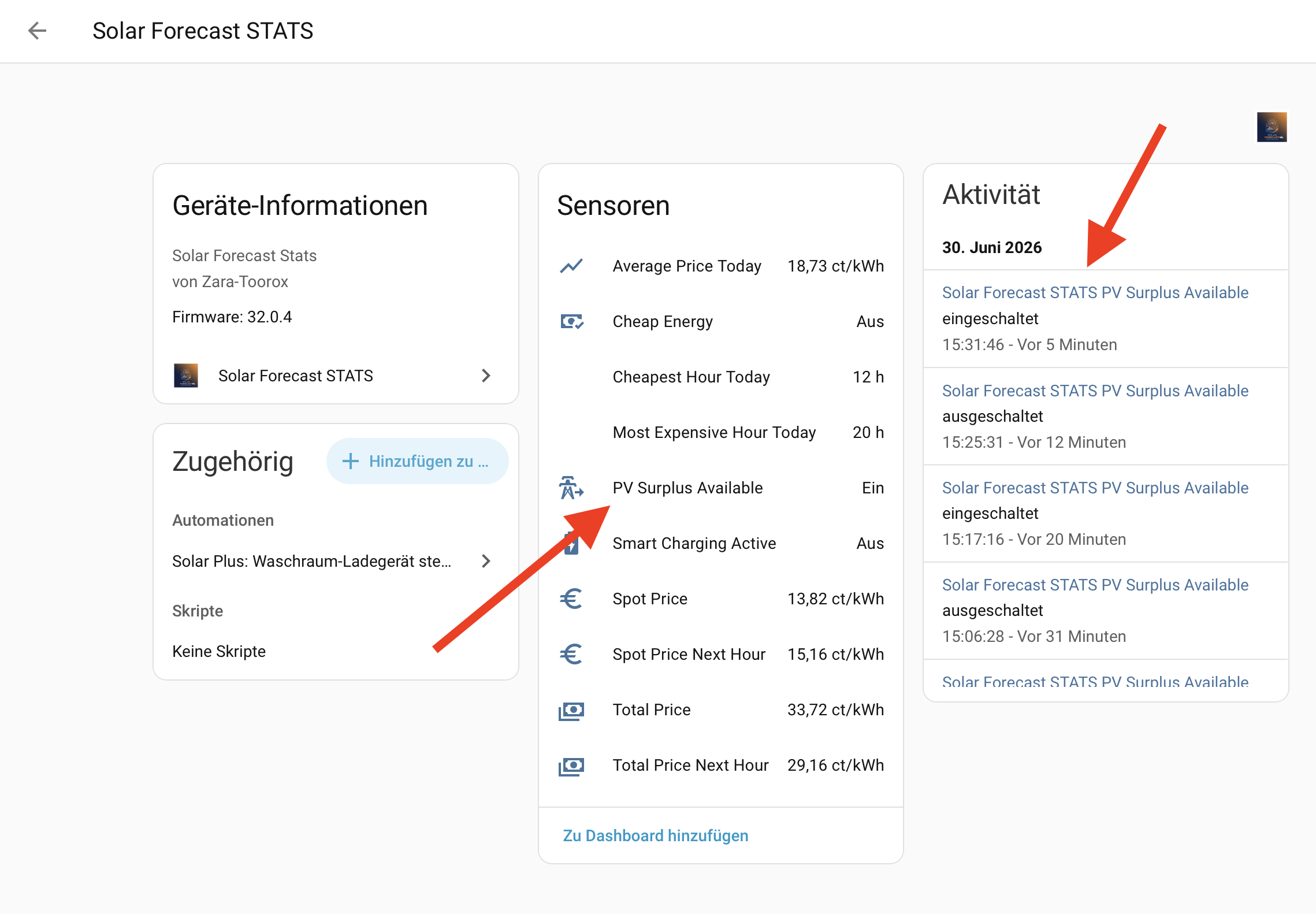

In SFML Stats kannst Du Heizstrahler, große Verbraucher abhängig von aktuellem Eigenverbrauch und Solar-Überschuss automatisch schalten lassen. Die Funktion heißt SurePlus und hat eine eigene Hysterese um schnelles hin und her zu unterdrücken. Auch ist es abhängig vom Akku, d.h. du brauchst keine wilden Automationen basteln und die Signale kommen direkt von der Solaranlage selbst.
STATS stellt einen Schalter zur Verfügung:
Hallo Tom-HA
Danke für den Tipp.
Installiert hatte ich dies schon, ich weiß jedoch nicht ob mir alleine der Schalter reicht.
Was bringt es mir wenn er einen kleinen Überschuss hat und meint ok dann schalte ich durch und der Heizstab frisst dann alles und fängt auch an den Akku zu leeren, oder habe ich irgend welche Einstellungen übersehen um dies zu verhindern.
Grüße
Sebastian
Hallo @nomsw
Ja du hast etwas übersehen :slight_smile: SFML STATS schaltet mit einer Verzögerung den Schalter automatisch wieder aus, sobald kein Überschuss mehr vorhanden ist. Das heißt, dein Akku oder Ähnliches wird maximal für 5 Min belastet.
Ebenso schaltet SFML den Schalter erst Scharf nach dem 5 Min “Überschuss” anliegen und der Akku voll ist (auf den von Dir festgelegten %-Wert) Stats erkennt es ob noch Leistung in den Akku fließt. Du kannst also völlig frei in deinen Akkueinstellugen bestimmen wieviel “geladen” werden soll.
Ein Game-Changer ist es natürlich, mit dynamischen Tarifen und Smart-Charge von STATS :wink:
Es ist denkbar einfach:
Eine Automation, die XY einschaltet wenn SurPlus auf “ein” steht und XY wieder ausschaltet wenn SurPlus auf off ist..
Du musst dir also keine Gedanken machen: - Ist der Akku geladen, habe ich Überschuss,… das macht alles SFML (mit der lokalen KI) für dich und übergibt es an STATS → Du musst dafür auch nichts weiter einstellen.. ist voll automatisch
