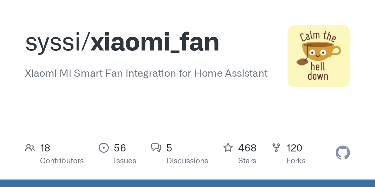

wenn ich im Internet suche, mit Xiaomi Smart Standing Fan 2 lite und Home Assistant dann bekomme ich gleich als ersten Treffer das
Da ist dann auch der Hinweis, wie man an den Token kommt
Hilft das weiter?

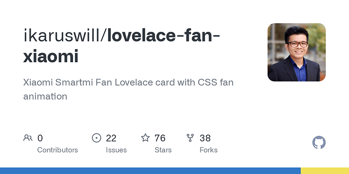

Als Card nutze ich dann die hier:
Aber wichtig, als Default einbinden. Die andere Variante geht nicht.
