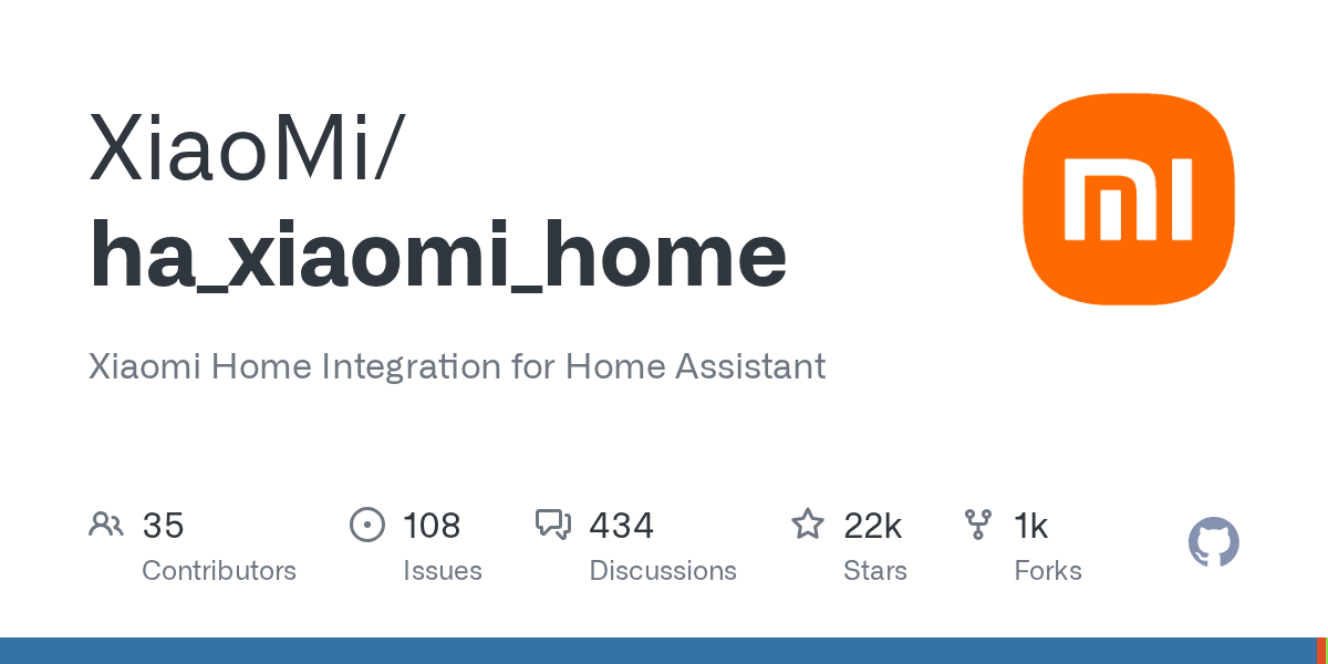

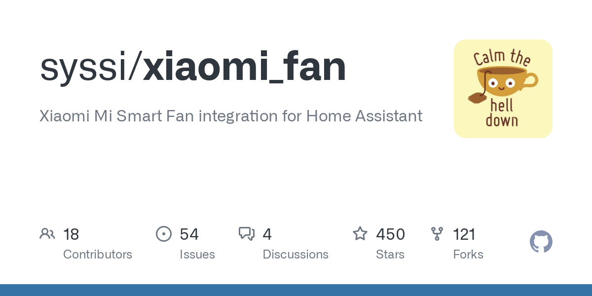

Ich würde dir trotz allem empfehlen die oben verlinkte Integration zu benutzen um den Smart Fan einzubinden. Die HA-interne Integration ist seit Monaten verbugged und vergisst immer wieder den Fan anzusteuern.

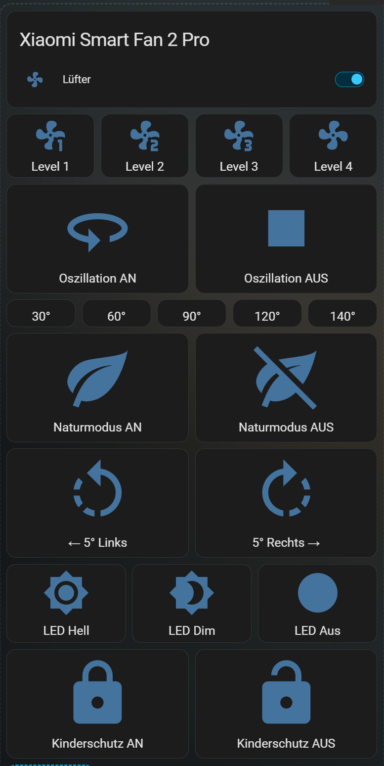

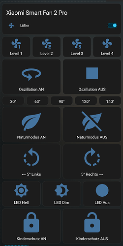

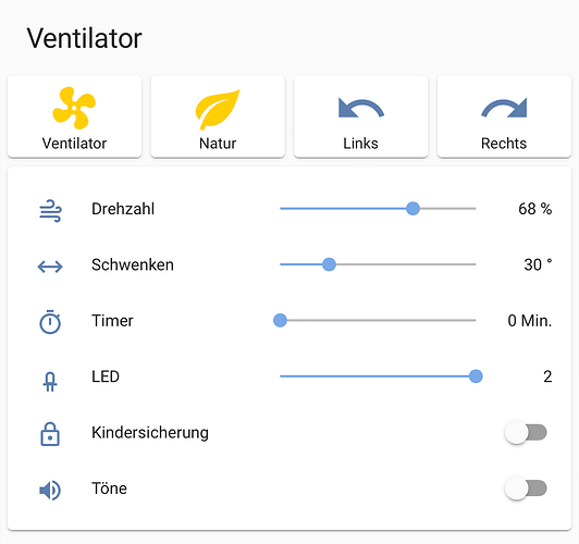

ich habe es bei mir so eingebunden wie auf dem Bild, die Quelle weiß ich jedoch nicht mehr. Ich kann Dir meinen Quellcode vom Dashboard schicken, wenn Du magst?

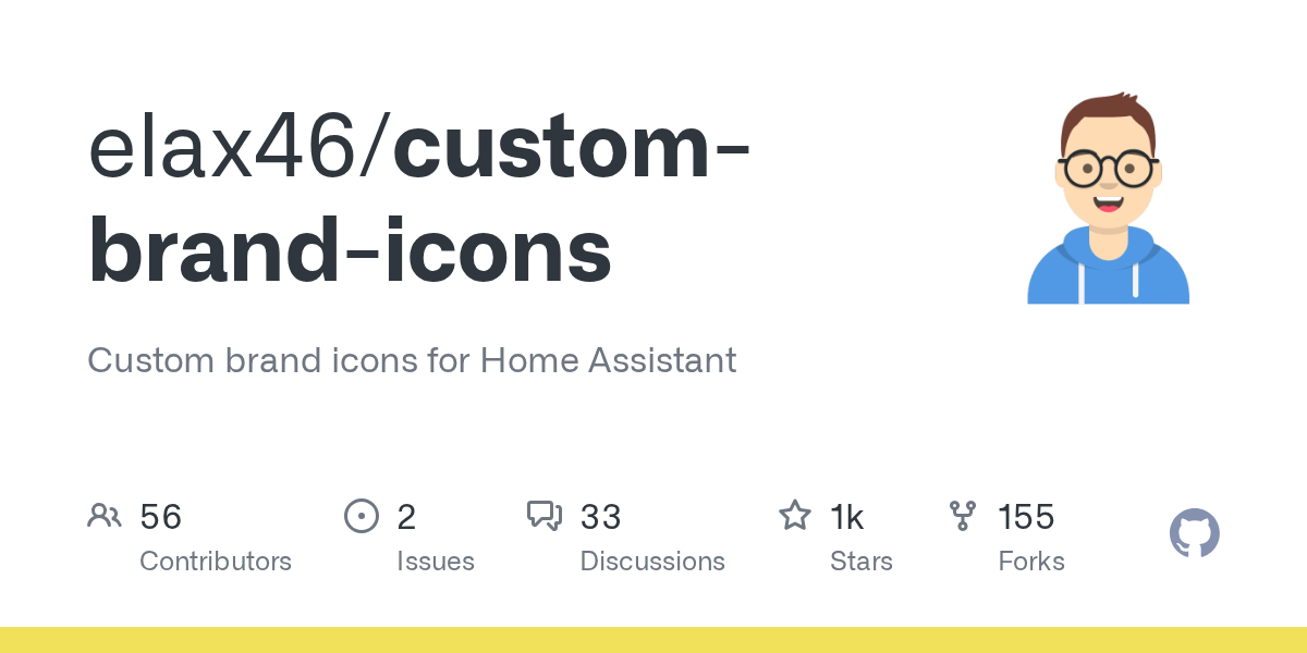

Hi, die Karte gefällt mir, habe ich so ähnlich auch gebaut.

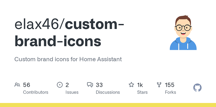

Mal eine ganz andere Frage, wie hast du das Cupra-Logo in deine Übersichtsleiste bekommen? Das sieht ja aus wie ein “mdi:cupra” ist das wirklich ein mdi oder ein Bild?
