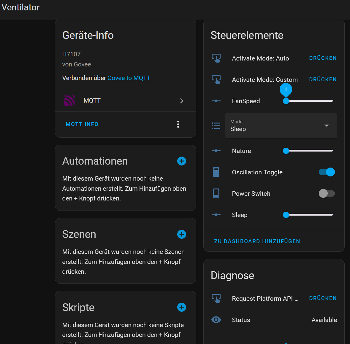

Wir haben hier den H7107 von Govee im Schlafzimmer stehen. Der bläst ordentlich (wenn man will) und lässt sich per HA, Sprache oder App steuern. WLAN und Bluetooth. Sämtliche Govee-Geräte sind hier per Addon “Govee to MQTT Bridge” mit HA verbunden.

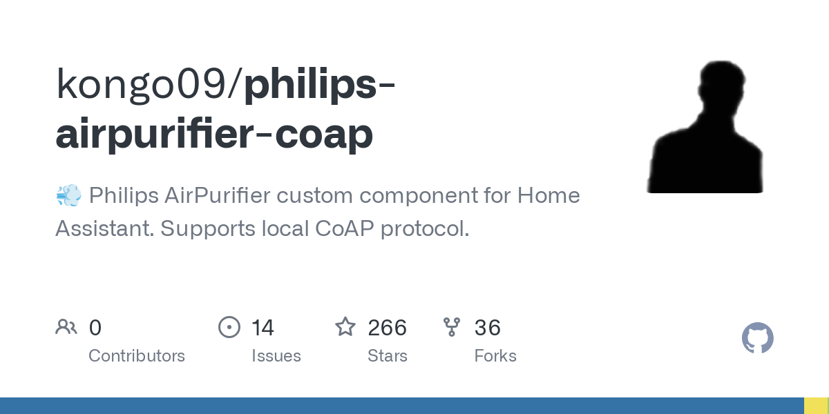

kurze Rückmeldung - der Philips hat sich damit integrieren lassen.
Danke & Gruss
