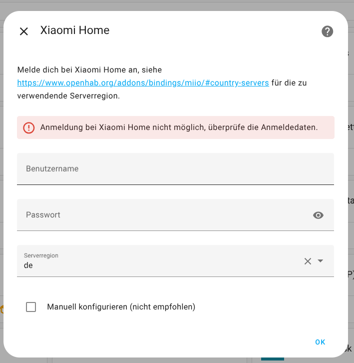

Die Integration Xiaomi Home verweigert die Einrichtung. Angeblich sind die Anmeldedaten falsch. Es gibt doch aber nur die, die man bei der Einrichtung der Xiaomi Home App angelegt hat. Oder habe ich da was vergessen und es gibt noch Andere?

Die Integration meldet das die Anmeldedaten falsch sind. Das kann aber nicht sein. Ich habe zum testen mal die Xiaomi Home App vom Smartphone gelöscht und konnte sie mit den mir bekannten Anmeldedaten wieder einrichten. Irgend eine Idee was das sein kann?

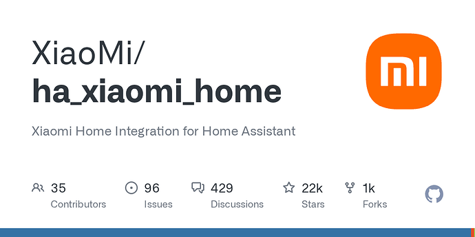

gibt auch schon seit 1 Monat ein Beitrag bei Github, hab nicht alles durch geguckt ob es da schon ein fix gibt:

@totow Das Problem scheint komplizierter zu sein. Der Grund ist wohl das neu eingeführte captcha zum Anmelden bei Xiaomi, dies kann die Xiaomi Home Integration nicht. Ich hoffe noch nicht.

Auf GitHub gibt es viele Meldungen. Aber wie es aktuell aussieht, wollen oder können die Entwickler der Integration nichts machen.

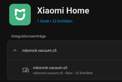

Xiaomi hat übrigens eine offizielle Integration, funktioniert bei mir.
Stufen bei meinem Luftreiniger kann ich allerdings nur zwischen Auto (Stufe1) Nacht(Stufe2) Manuell(Stufe3) wechseln, die Stärke des Manuellen modus kann man leider nicht einstellen.
