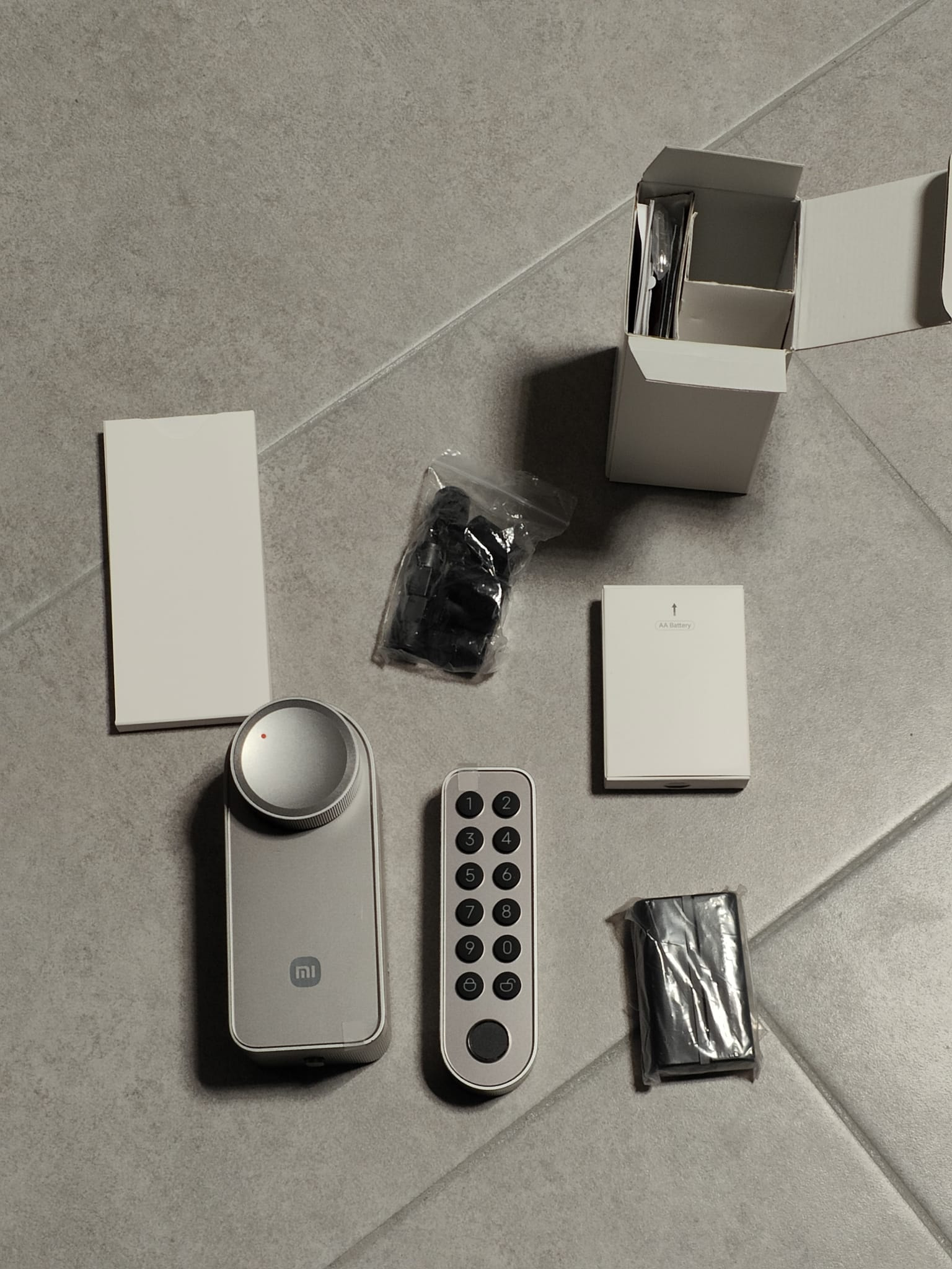

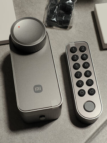

Es ist da. Ich bin echt gespannt wie es ist.

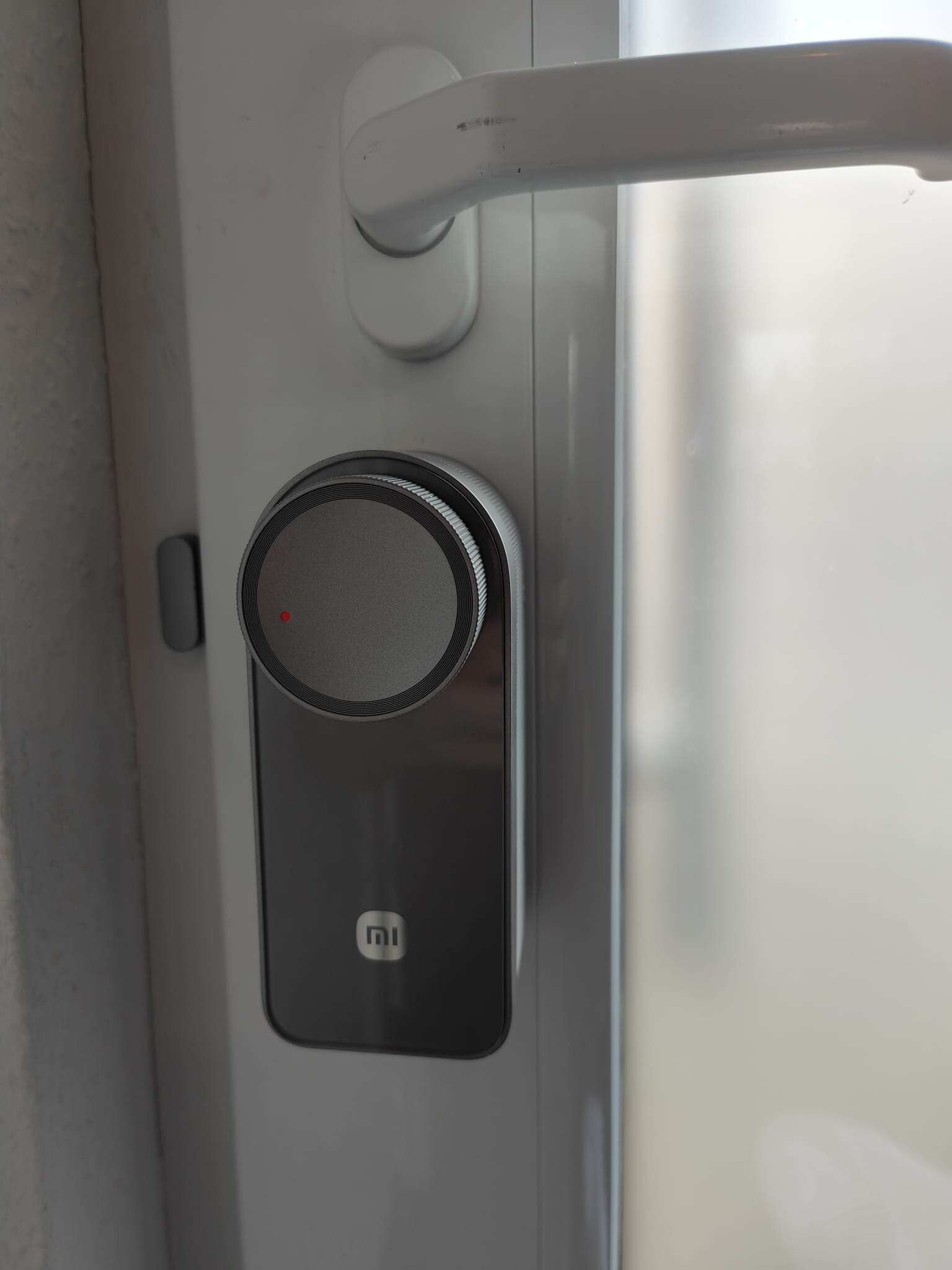

Update: Lock ist da und eingebaut!
So, kurzes Update nach ein paar Tagen mit dem Lock.

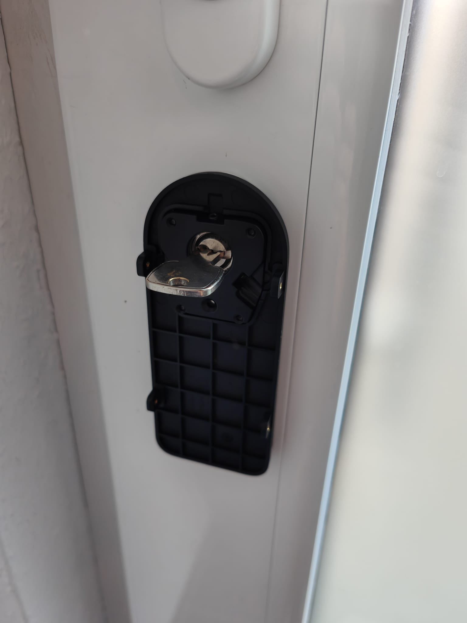

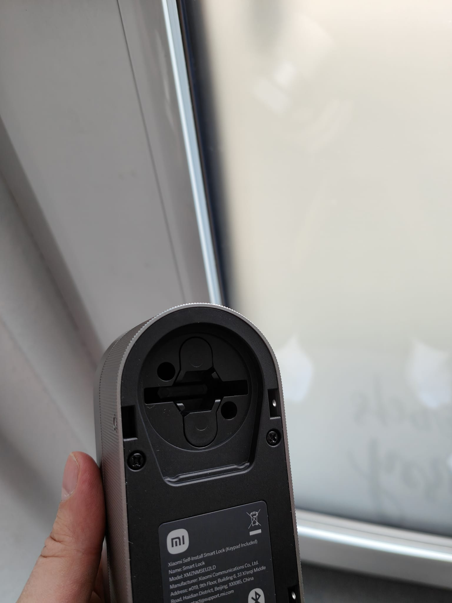

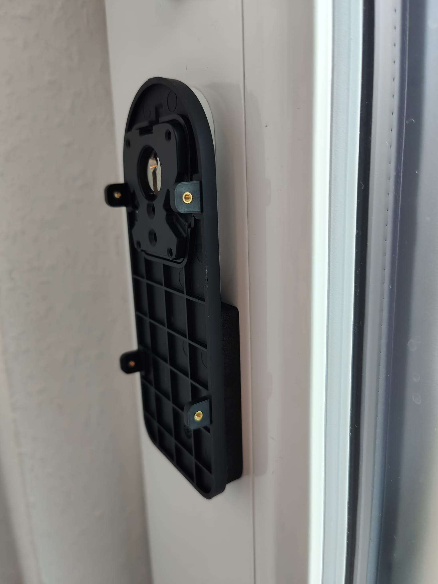

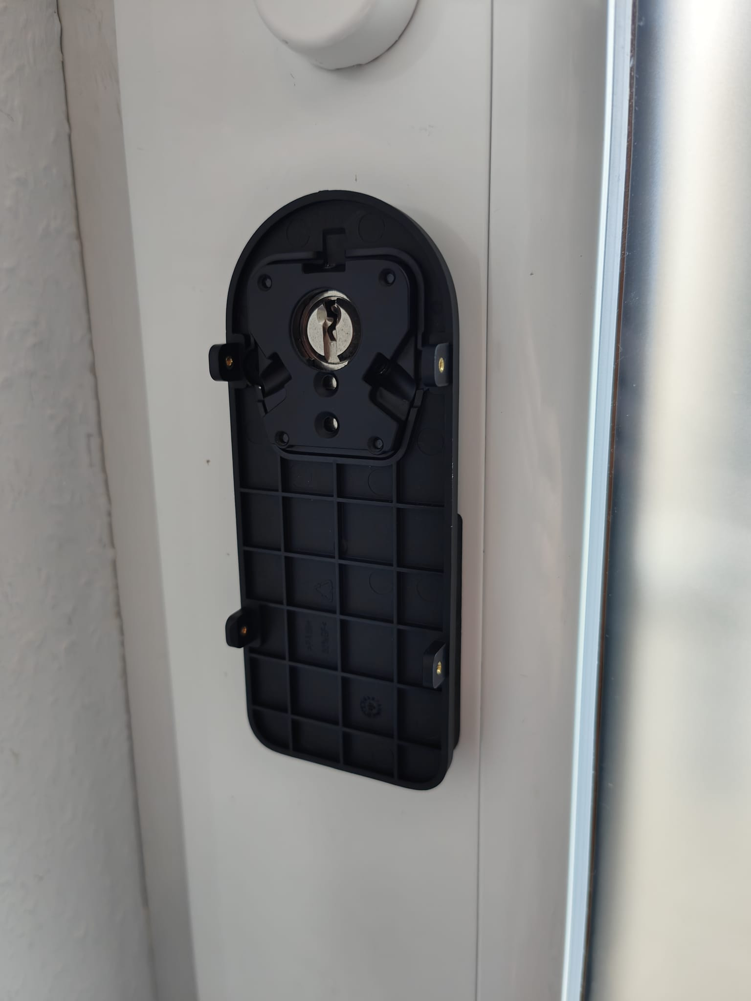

Einbau: Überraschend einfach. Der vorhandene Zylinder bleibt drin, man benutzt weiterhin seinen eigenen Schlüssel. Einfach die Inneneinheit am Zylinder montieren, Schrauben fest, fertig. Kein Bohren, kein Fräsen, hat vielleicht 20 Minuten gedauert inkl. Akku einlegen. Die Anleitung ist gut bebildert, da kann man eigentlich nichts falsch machen.
Xiaomi Home App: Lock wird sofort per Bluetooth und Wlan gefunden, Einrichtung ging flott. Fingerabdrücke anlernen klappt gut, Reaktionszeit am Sensor ist super schnell.
