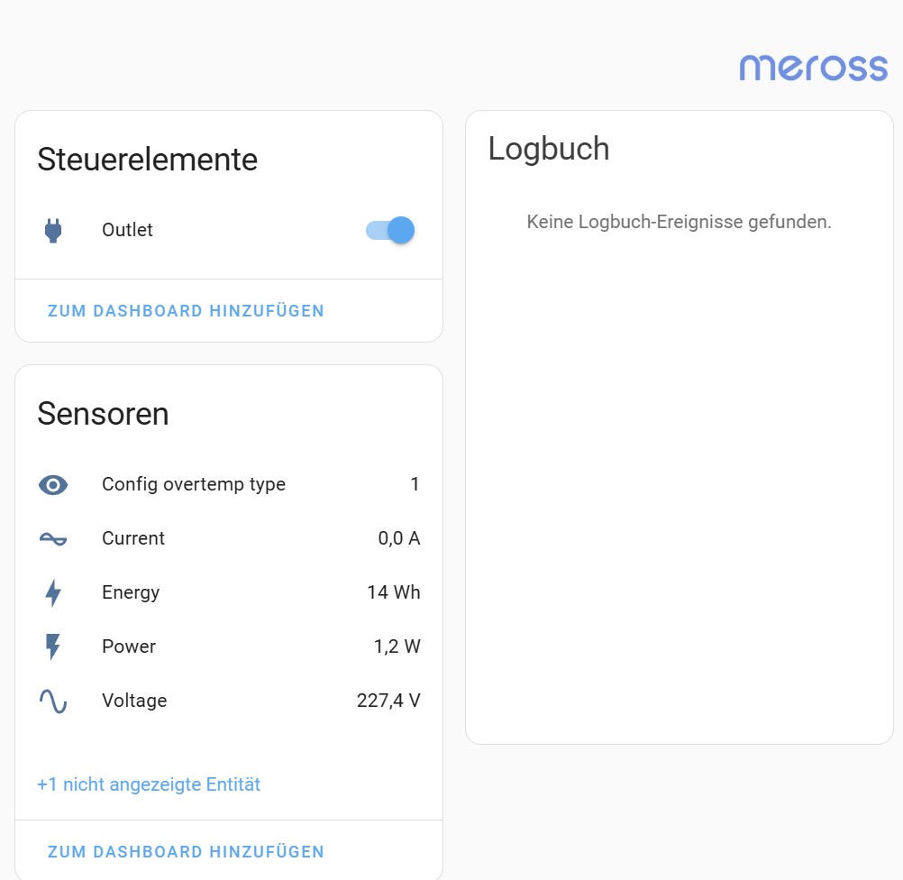

Ich hatte Steckdosen mit Energiemessung von Meross gekauft, um sie in Homekit einzubinden. Dort konnte ich sie zwar schalten, aber den Energieverbrauch konnte ich nur über die proprietäre App sehen. Die Bridge von Homekit nach HA funktionierte auch nicht so doll.
Habe die Steckdosen nun in welche mit Zigbee getauscht und über nen Conbee2-Stick in HA integriert. Das funktioniert einwandfrei.

Ja, in Homekit direkt sieht man keinen Energieverbrauch.
Da ich aber primär HA als Zentrale nutze (auch für die ZigBee-Geräte) stört mich das nicht …
Bei mir funktionieren die super mit der Meross LAN Integration.
ok, dann kann ich gleich Zigbee-Geräte kaufen und in HA integrieren (so mache ich es jetzt) und kann mir die meist teureren Homekit-Geräte sparen.

Nur damit das nochmal klar ist, der Screenshot war von den Meross Matter Steckdosen…

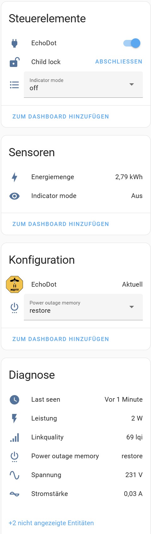

anbei noch ein Screenshoot wie es in HA für Zigbee aussieht (ich habe sonoff od eve im Einsatz)
Und eins noch, die Zigbee laufen sehr stabil bei mir.
Sollte aber mal HA od die Hardware auf der HA läuft ausfallen, könnte man keine Zigbee steuern, da bei mir HA die “Zentrale” ist.
Dies wäre, falls notwendig zu berücksichtigen und ein kleiner Vorteil von den Meross Matter Geräten …
Bei mir war es u.a. der Grund, dass ich nicht NUR auf Zigbee gesetzt habe.

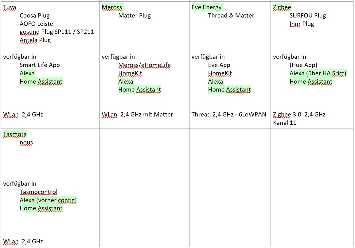

Zigbee:
PSS:

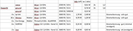

Ich hatte mir selbst mal eine kleine Hilfstabelle gemacht um mir einen Überblick zu verschaffen …
Für mich war es wichtig, dass die Strommessung relativ genau ist.
Hier waren bei mir die SURFOU Plugs und die Meross Matter Plugs am genausten und Tuya war absolut nicht zu gebrauchen.
Zusätzlich habe ich mir noch den ungefähren Stromverbrauch und die Messung der Plugs angeschaut.
