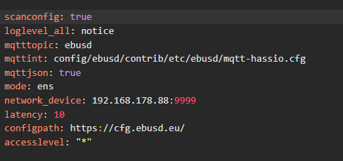

ebusd add on:
Hier kommt mir komisch vor, dass ich im File Editor den Pfad bei mqttint nicht finde, er ist nicht vorhanden. Evtl. liegts daran?

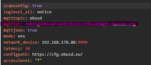

Ich meine die folgende, violett markierte Zeile aus meiner ebusd Konfiguration:
Liebe Grüße
habe auch folgende Einstellungen
scanconfig: true
loglevel_all: notice
mqtttopic: ebusd
mqttint: /config/ebusd/contrib/etc/ebusd/mqtt-hassio.cfg
mqttjson: true
network_device: 192.168.0.90:9999
latency: 10
accesslevel: “*”
configpath: https://cfg.ebusd.eu/

Ich habe den ganze Pfad erstellt. In deinem Fall:
Ordner config
Ordner ebusd
Ordner contrib
Ordner etc
Ordner ebusd
Da dann die .cfg reinkopieren
Dann sollte es gehen
