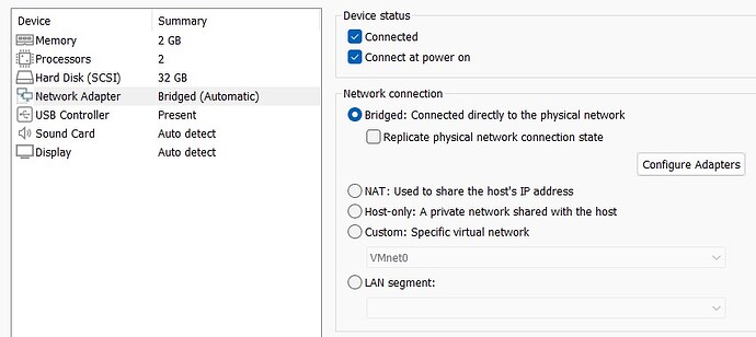

Welches OS nutzt de aus dem Screenshot da ob, das kann ich nicht zuordnen.
Ist das evtl. VMWare, sieht zumindest so aus.
Könnte sein, das die bei Netzwerk connection noch was machen musst.
Ich hab bei Paralles kein Bridge-Interface, sondern sowas wie “Standart-Adapter” eingestellt, dann bekommt die VM auch eine IP aus dem Netz wo der Host drin hängt.
Mit “Bridge” baut die ein weiteres Netz auf und vergibt dann intern andere IP’s mit NAT, ähnlich wie eine Router das zwischen WAN und LAN macht
