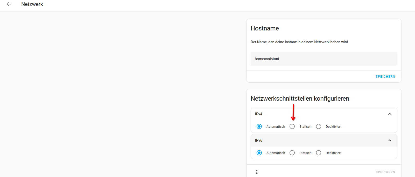

Hast du eine feste, also statische IP nur in der Fritz Box vergeben? Wenn ja, das reicht nicht. Du musst in HA von DHCP wechseln auf statische IP. Erst dann ist es eine echte feste/statische IP. Vorher musst du in der FB den Bereich festlegen, wo der DHCP-Server der FB die IP’s automatisch vergeben soll. Die statische IP darf nicht innerhalb dieses Bereiches liegen - sonst endest du in einem Netzwerk Chaos.
Ich habe in HA und der FB eine statische IP gesetzt. Den Bereich in der FB habe ich allerdings nicht angepasst. Die HA-IP liegt innerhalb dieses Bereiches. Ich werde dies ändern.
