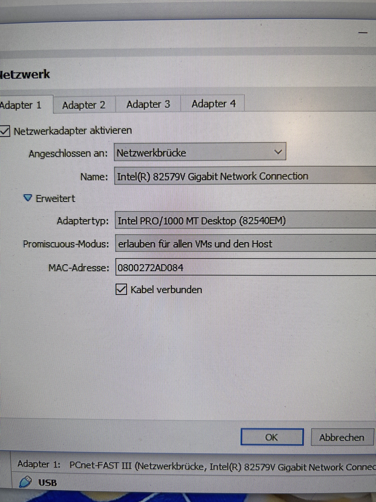

Ich werde heute Abend ein Foto, der Netzwerkeinstellungen, machen wenn ich zu Hause bin.
Nachtrag1:
So nun sitze ich vorm Rechner.
Die Einstellungen in VM
Und die Einstellungen in der Konfiguration von HA
Ich hoffe es hilft weiter
Lg
Nachtrag2:
Und die Einstellungen der Netzwerkkarte
by HarryP: Zusammenführung Mehrfachposting
Die Bilder sind doch eindeutig, VirtualBox erstellt intern ein eigenes Netzwerk
Da der DHCP-Server darin auch deaktiviert ist, kanns nicht funktionieren.
Im 2. Bild, ändere dort mal den Typ von Netzwerkbrücke auf was anderes, was angeboten wird und teste damit.
