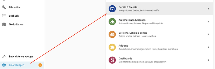

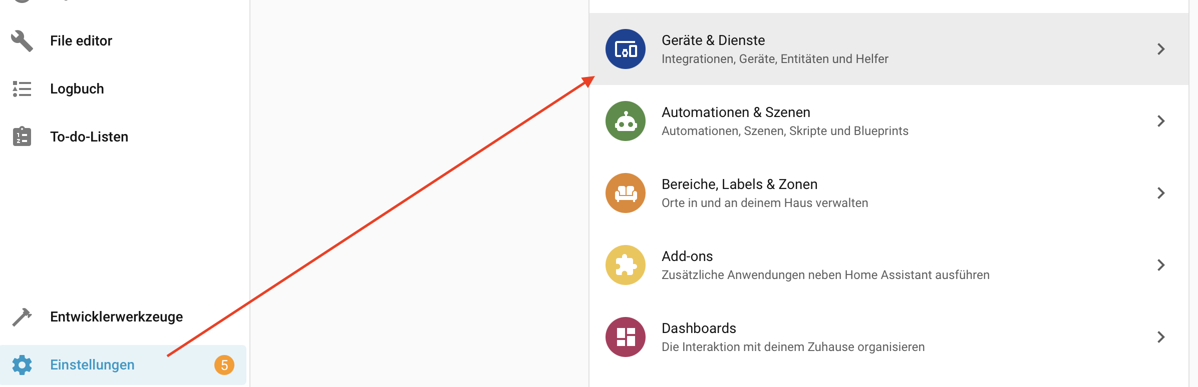

Danke für die Antwort, jedoch finde ich in meiner GUI nicht den ‘Helfer’ und damit auch nicht den Zeitplan, wo ist er versteckt? Danke im Voraus

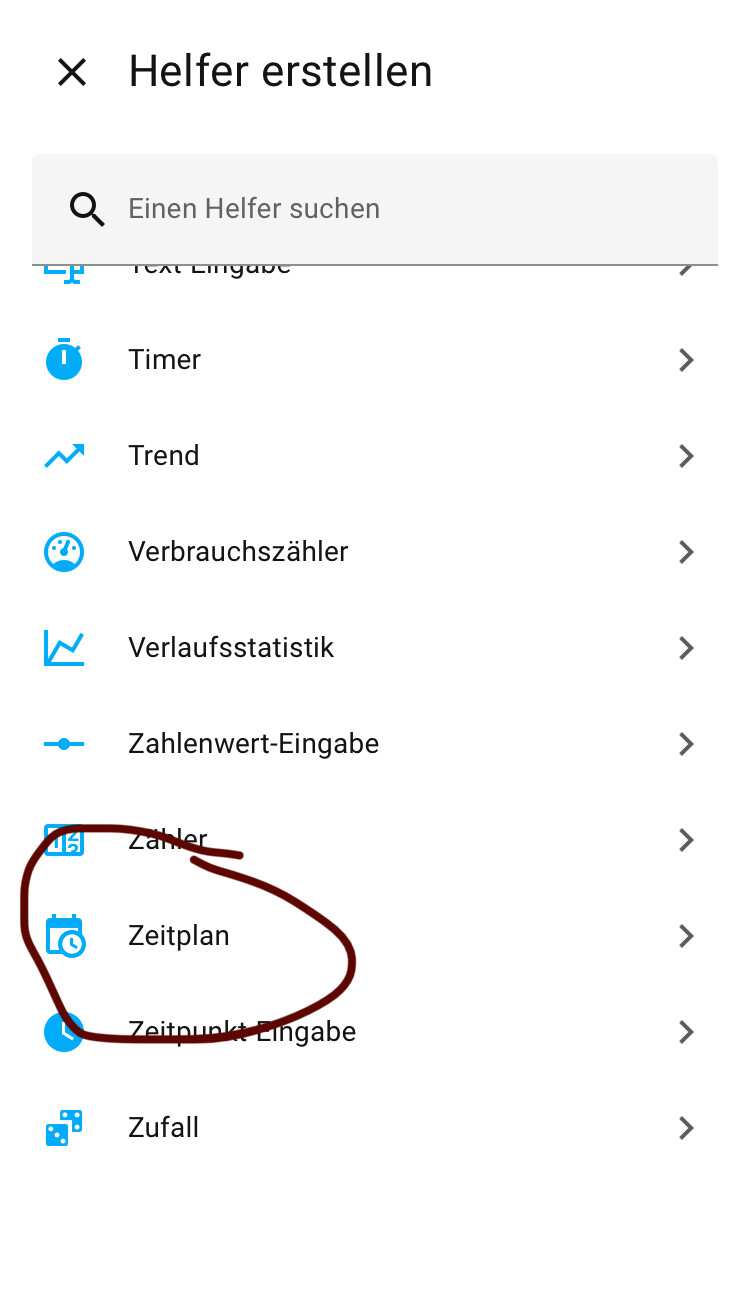

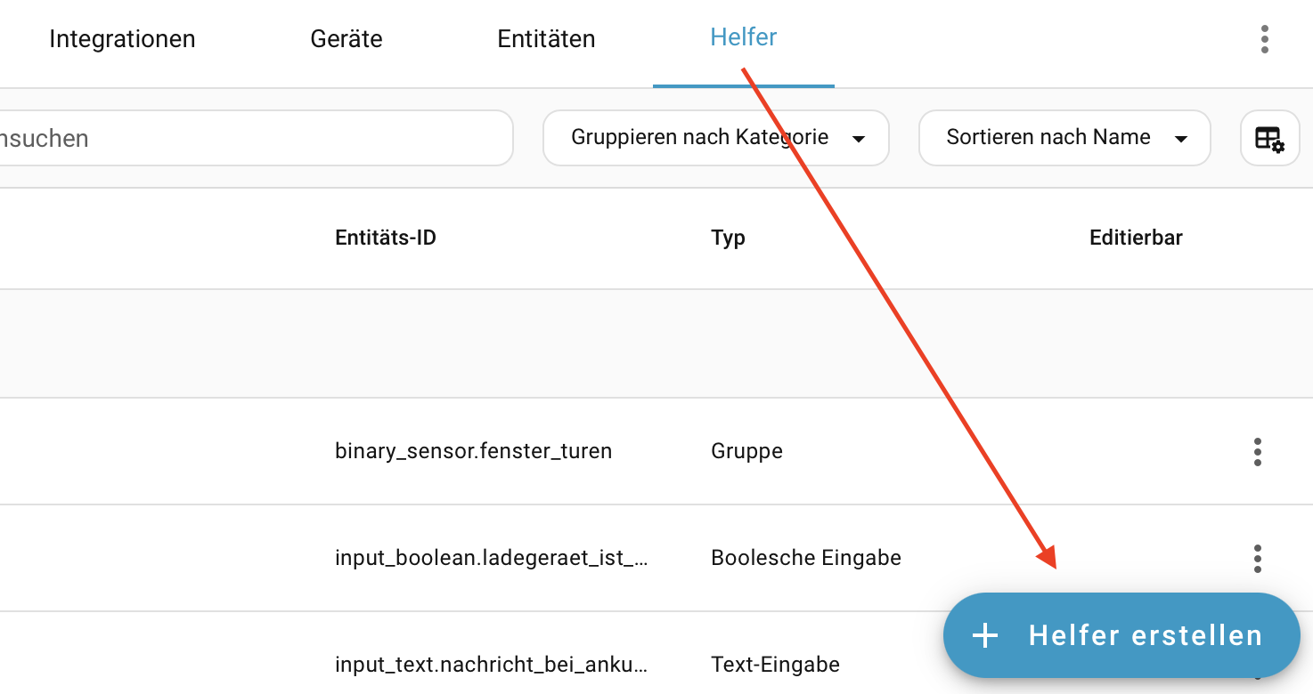

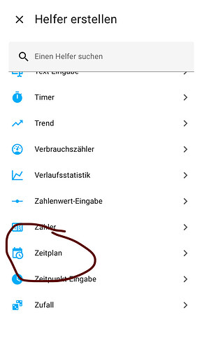

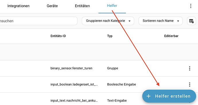

Einstellungen → Geräte & Dienste → Helfer → + Helfer erstellen
… und da ganz nach unten scrollen. Hast Du die „nur“ nicht gefunden oder fehlt der tatsächlich? :thinking:
