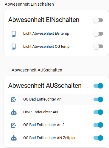

Nein. Du kannst eine Automation in einer Karte auf dem Dashboard visualisieren. Dann hast Du gleich Schalter, einen für jede Deiner 3 Automationen.
Bei mir sieht das so aus:
Was wäre einfacher als 3 Automationen und eine Karte auf dem Dashboard?
