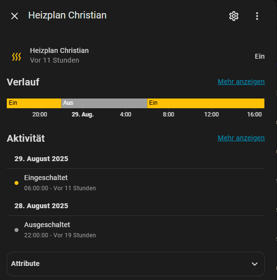

bei mir ist das Problem weiterhin existent. Ich kann sogar seit zig Versionen keinen Zeitplan-Helfer mehr erstellen. Wenn ich ihn in der Liste der Helfer anklicke, passiert gar nichts. Will ich einen bestehenden Zeitplan durch anklicken ändern, kommt nur die “Detailansicht” wie bei einem Sensor. Selbst wenn ich auf die drei Punkte klicke und auf Einstellungen gehe, kommt nur die Überschrift eines Fensters, aber das wars dann auch schon.
Einstellungen:

danke für die Info… über die drei Punkte kommst du in der Liste der Helfer auf die Einstellungen, nicht in dem “Detailansichtsfenster”. Dort nur per Zahnrad, das ist richtig. Aber egal wie lange ich warte, es kommt nichts.
Und wie gesagt, neu kann ich alle Helfer erstellen, außer einem Zeitplan (den man bei Automatisierungen ja am häufigsten braucht). Das ist bestimmt schon seit 2024.xx.yy so. Ich probiere hin und wieder mal nach ein paar Updates, ob sich was getan hat, aber dem ist leider nicht so.
